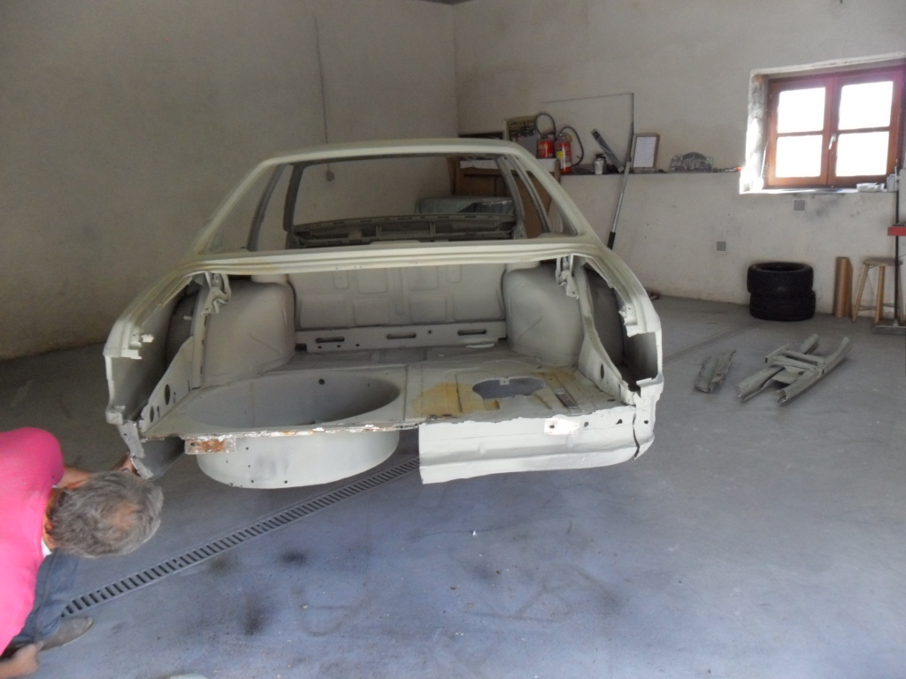

bon , enfin mon carrossier a attaqué a la disqueuse la caisse du 635 , les marteaux et les tas sont prêt , les peintures de guerres mijotent et moi je suis excité comme une puce ( aplinweiss extérieur et zinnoberot intérieur )

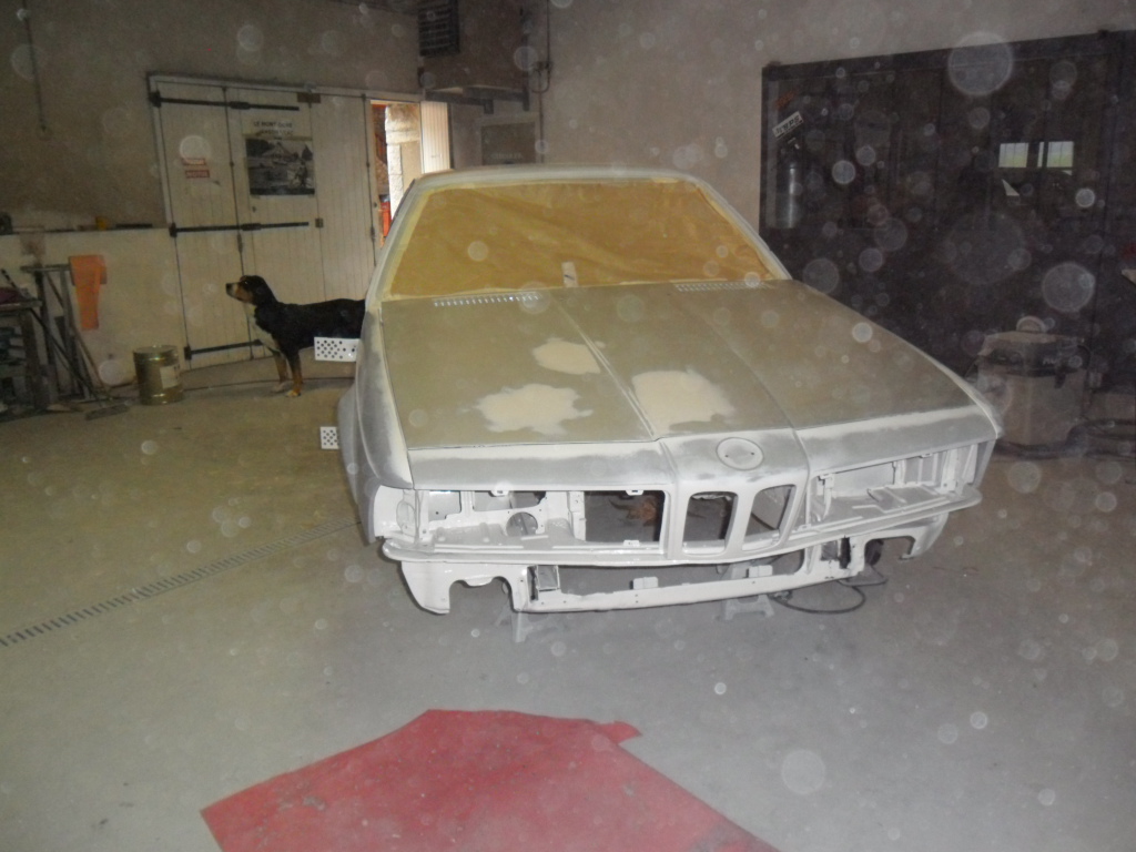

MessagePosté: 30 Nov 2015 17:48
Inscription: 16 Aoû 2015
Messages: 143
SAM_7235.JPG [ 377.66 Kio | Vu 12739 fois ]
SAM_7239.JPG [ 380.18 Kio | Vu 12739 fois ]
SAM_7238.JPG [ 368.63 Kio | Vu 12739 fois ]
SAM_7236.JPG [ 363.98 Kio | Vu 12739 fois ]

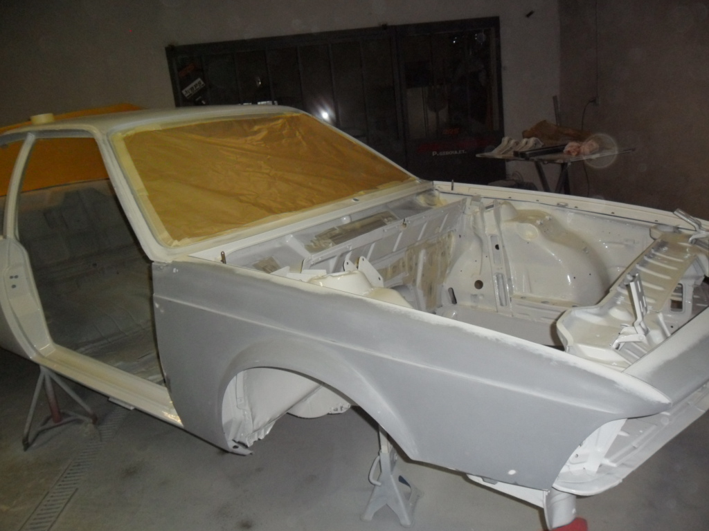

bon ça commence a prendre forme , on peint l intérieur et samedi l extérieur ouf ouf mais ça prend forme

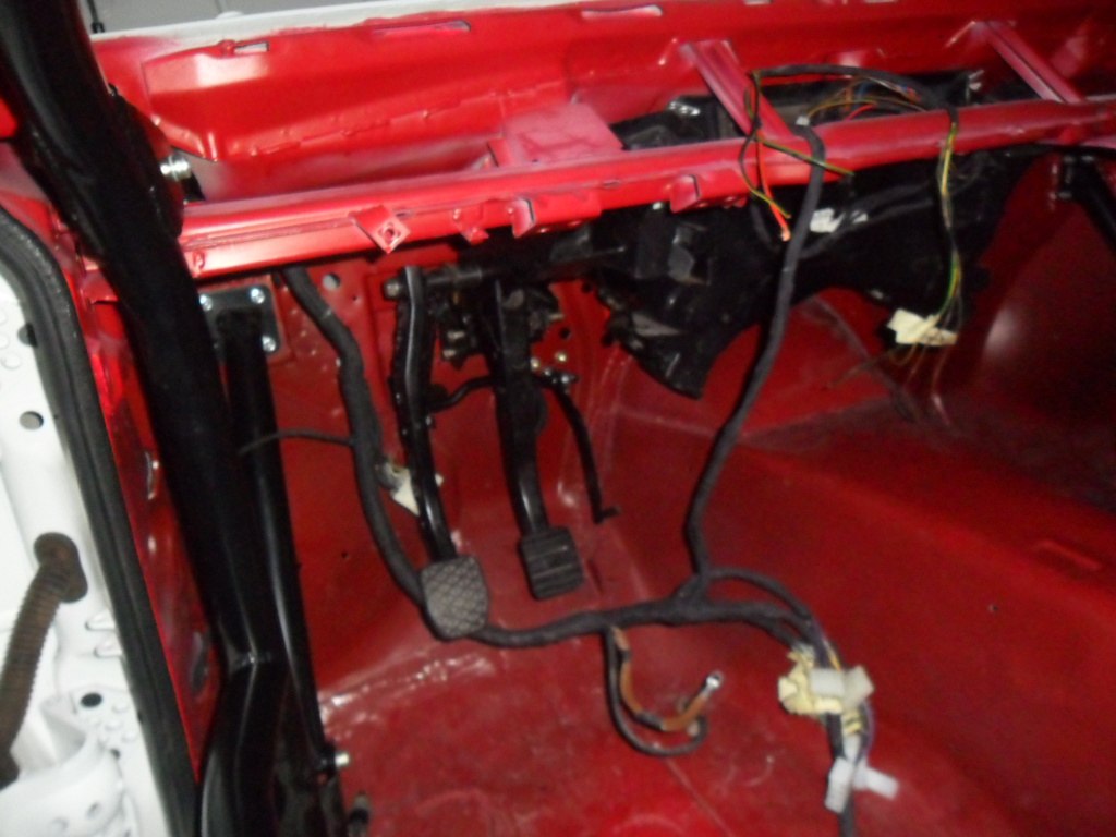

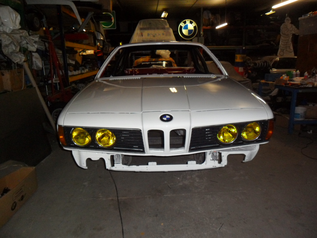

ça commence a prendre forme mais il me manque le feu arrière gauche complet le miens n étant pas frais

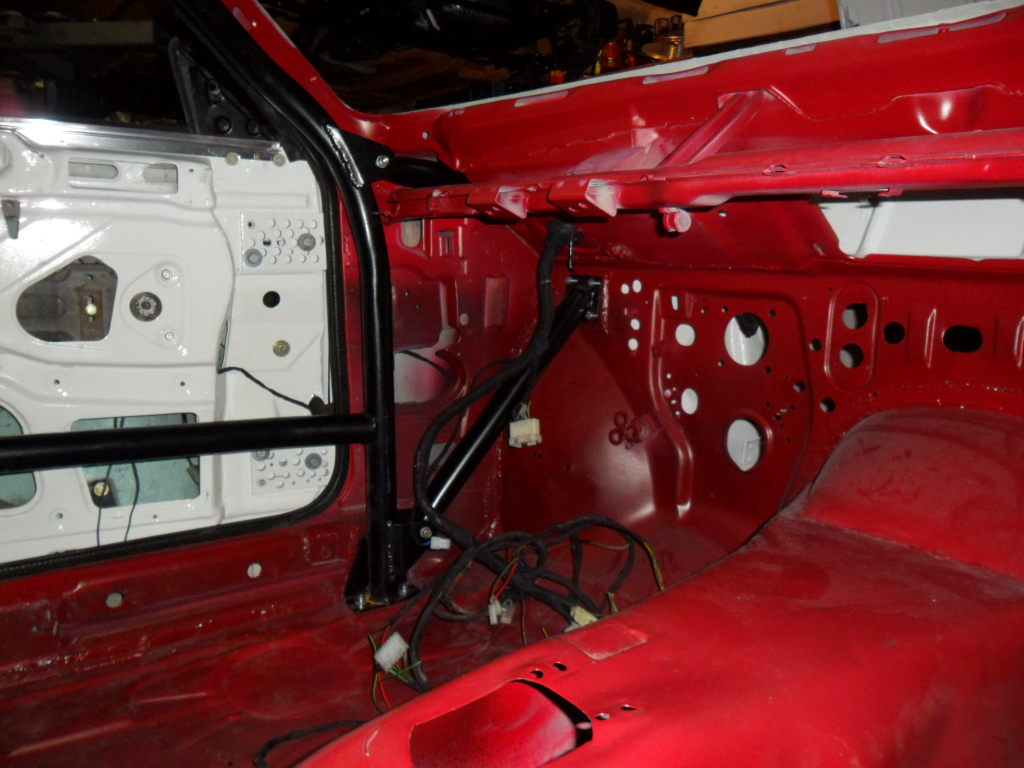

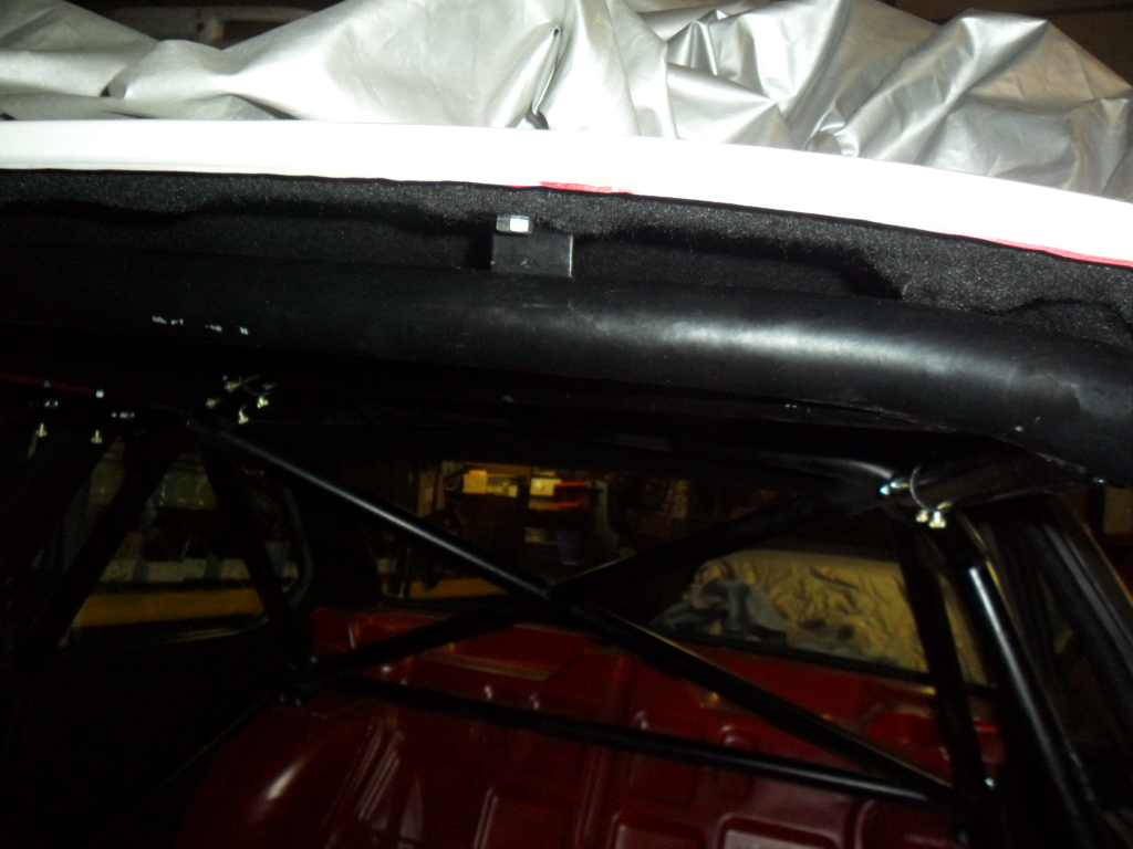

c est vrais que mon 635 gra est bien entouré , deux 2002 gr2 , une 2002 turbo gr2, un 30 CSI gr1
une 2800 CS gr2 et pour finir un 30 CSL gr2
bon pour l habillage du pavillon et latéral arrière j ai posé de la moquette autocollante et thermo formante que j ai trouvée chez un Scellier car en GRA il faut conserver les garnitures ou un produit similaire , pour l arceau je l ai fait faire sur mesure et suivant la fiche d homologation
la suite au prochain épisode
ps : je recherche toujours un cabochon et le chrome du feu arrière gauche
SAM_7294.JPG [ 380.34 Kio | Vu 12574 fois ]

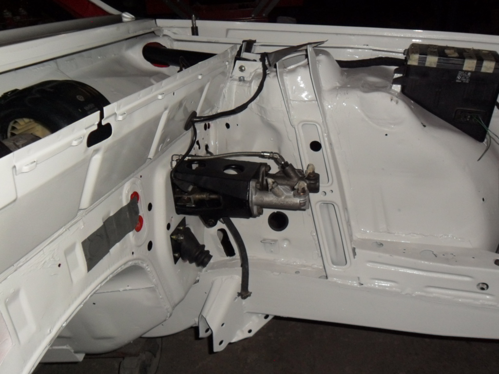

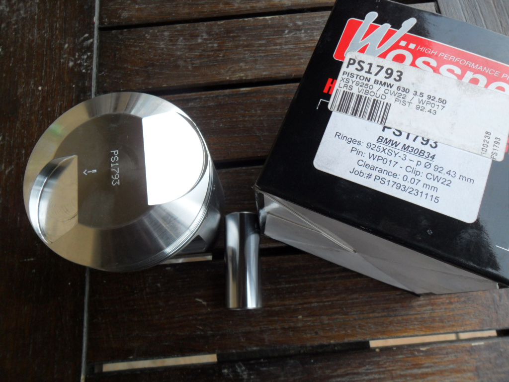

Commentaire: je viens de récupérer mon vilebrequin et mes pistons équilibrés et usinés
SAM_7362.JPG [ 426.36 Kio | Vu 12520 fois ]
SAM_7354.JPG [ 358.29 Kio | Vu 12520 fois ]
SAM_7358.JPG [ 415.89 Kio | Vu 12520 fois ]
SAM_7356.JPG [ 387.46 Kio | Vu 12520 fois ]
SAM_7355.JPG [ 378 Kio | Vu 12520 fois ]
bonne année a tous , voila quelques photos du remontage du 635 , bon je m applique et ça prend du temps ( châssis , carrosserie , faisceau ) . j attend un pont pour pouvoir monter les trains av et ar

MessagePosté: 06 Jan 2016 22:25
Comme l'avait signaler Melon, lors d'un post, "pourquoi viser l'arceau, au lieu de le souder" ?
MessagePosté: 07 Jan 2016 06:35
Inscription: 30 Oct 2015
Localisation: catalogne
c'est la reglementation je pense ...
je suis aussi en train d'arceautée la mienne , il faut que les plaques de renforts soit soudées a la caisse , et l'arceau boulonné sur ces plaques
