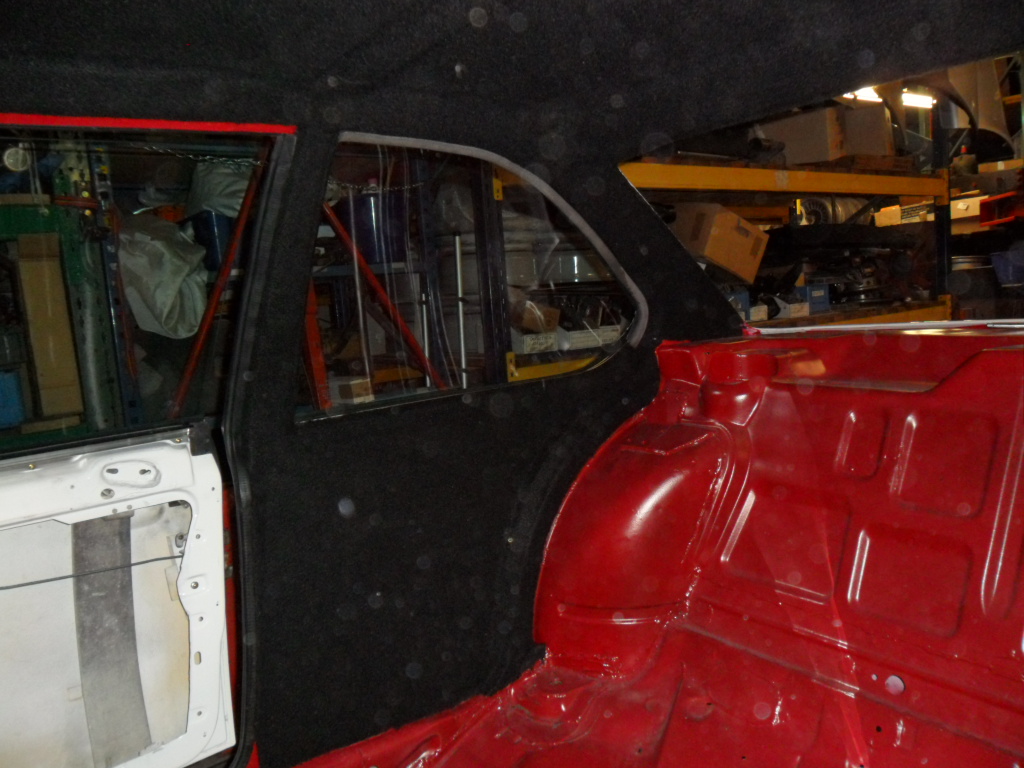

c est vrais que mon 635 gra est bien entouré , deux 2002 gr2 , une 2002 turbo gr2, un 30 CSI gr1
une 2800 CS gr2 et pour finir un 30 CSL gr2
bon pour l habillage du pavillon et latéral arrière j ai posé de la moquette autocollante et thermo formante que j ai trouvée chez un Scellier car en GRA il faut conserver les garnitures ou un produit similaire , pour l arceau je l ai fait faire sur mesure et suivant la fiche d homologation

SAM_7294.JPG [ 380.34 Kio | Vu 12586 fois ]

Aurais-tu peut-être une référence pour cette moquette ? Car c'est exactement ce type de matériaux que je recherche pour mes 635 !
Ton arceau je l'avais vu chez Massot... encore plus beau en place dans ta voiture de course ! Merci de nous montrer sa genèse !

Comme l'avait signaler Melon, lors d'un post, "pourquoi viser l'arceau, au lieu de le souder" ?
MessagePosté: 07 Jan 2016 06:35
Inscription: 30 Oct 2015
Localisation: catalogne
c'est la reglementation je pense ...
je suis aussi en train d'arceautée la mienne , il faut que les plaques de renforts soit soudées a la caisse , et l'arceau boulonné sur ces plaques
