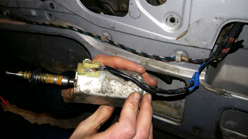

Salut à tous
Après un bon traitement du moteur côté conducteur, il refonctionne!
Par contre, nous n'arrivons pas à le remettre dans sa loge. Y a t il une technique particulière ?
On en est là (photo prise avant la modification de ce bidouillage degeu, je vous rassure)

Inscription: 04 Oct 2015
Messages: 143
Bien sûr! ;)
En fait nous n avions demonte qu'une partie du moteur , celle qui tient avec 2 vis torx.
Dans ce cas, il semble impossible de replacer la vis sans fin dans son logement.
il faut sortir tout le moteur, c'est à dire ôter les 3 vis de 10 .
