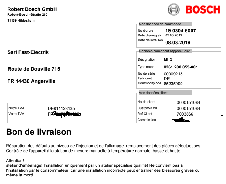

MessagePosté: 09 Mar 2019 07:49
efficace ... mais pas bavard :lol:
Capture.PNG [ 81.47 Kio | Vu 17260 fois ]
MessagePosté: 11 Mar 2019 16:42
boitier reçu ...
boitier montu ... :mrgreen:
et hop Enix-mobile tourne rond :10:

Sinon, concrètement, ils t'ont dit quel élément n'allait pas? :roll:
MessagePosté: 12 Mar 2019 08:14
rien , de plus que ce que j'ai mis plus haut :lol:
efficace mais taiseux le Teuton :lol:
et vu que le boitier est maintenant scellé par un autocollant , je ne vais pas l'ouvrir pour voir ...
