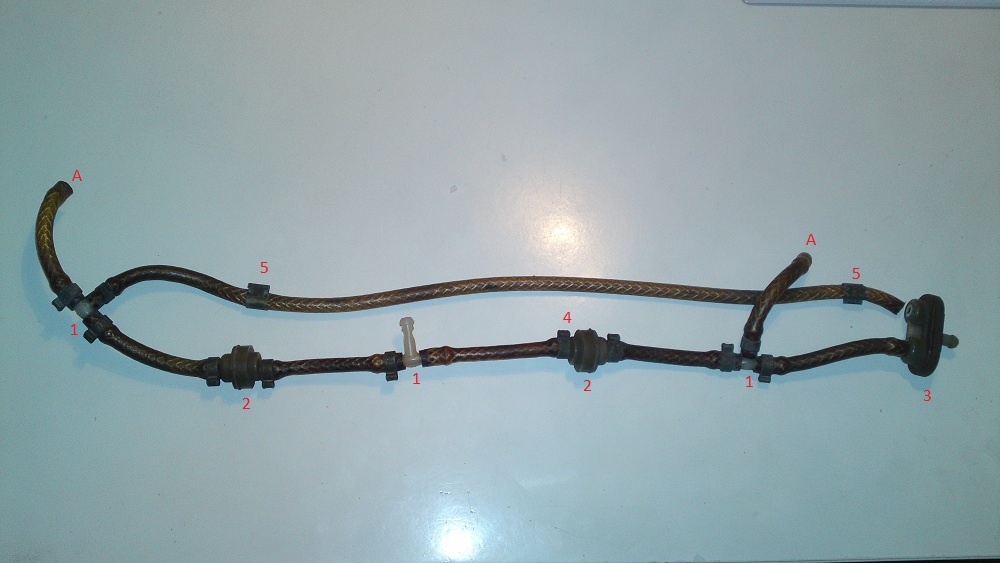

MessagePosté: 21 Oct 2012 18:50
Voici une photo pour visualiser tout çà :
- A : emplacements des gicleurs, dans mon cas, chauffants : 61 66 1 373 429 (x 2)
- 1 : pièces de distribution : 61 66 1 355 939 (x3)
- 2 : soupapes : 61 66 1 380 464 (x 2)
- 3 : soupape : 61 66 1 355 299
- 4 : colliers de serrage : 16 13 1 379 229 (x 15)
- 5 : agrafes : 61 13 1 354 726 (x 4)
- conduite en tuyaux flexibles : 61 66 1 357 388 (7 m selon Pascal)
MessagePosté: 21 Oct 2012 18:55
Inscription: 07 Jan 2012
Messages: 1324
Merci beaucoup pour le détail ça va me servir aussi .
MessagePosté: 21 Oct 2012 19:02
Messages: 2954
Les colliers de serrage ne servent à rien, puisqu'ilfaut chauffer les tuyaux pour rentrer éléments dedans.
Pour les agrafes, il n'en faut pas 2, mais 4.
MessagePosté: 21 Oct 2012 23:03
Tu es sûr qu'avec le temps il n'y a pas des fuites si on ne met pas les colliers de serrage ?
Effectivement, il y a 2 agrafes en plus le long du tuyau dans le capot ; je vais corriger !
MessagePosté: 22 Oct 2012 06:32
Messages: 2954
C'est ce que m'avait dit le magasinier de chez BM qui roule au quotidien en ancienne(s)
Mais bon, ce n'est pas le prix que ça coûte les agrafes
MessagePosté: 22 Oct 2012 07:21
Marc, super ce petit schéma, ce sera un truc à mettre dans "E24 ARCHIVES", une fois terminé :-o
