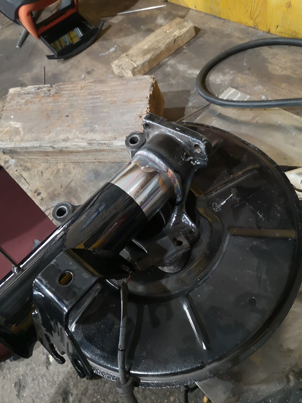

Petite question technique:
Pierre, Paul et jacques sont dans une baignoire de 150l, Paul utilise 50l d'eau .... non j'deconne!
Plus sérieusement:
Je désire monter des filetés sur mon ancienne mais le montage est particuliers car il faut récupérer les moyeux d'origine et les ressouder sur les filetés (bmw inside!)
Couper/souder n'est pas un problème j'ai les personnes avec le matos adéquat pour.
Diamètre ext filetés: 60mm
Diamètre inter filetés: 45mm
Mes jambes de force d'amortisseurs avant sont en diamètre ext de 52mm
Voici ma question:
Afin que le corps du fileté s’emboîte dans l'amortisseur d'origine je suis obligeais de modifier l’alésage du fileté, càdire passer de 45mm à 52mm, il ne me restera plus que 4mm (8/2) d’épaisseur sur le corps du fileté.
Est-ce suffisant afin d'assurer une résistance optimale?
Merci d'avance pour vos réponses

Moi ça me donne pas confiance ton histoire.
J'ai monté des filetés BC-racing sur phase 2 (sur mes deux autos). C'est des copains qui m'ont fait la modification mécanique. Il a fallu couper et souder... aucunement réduire un diamètre. Au passage, je te conseille de ne pas faire comme sur la vidéo. Avant de couper, tu fabriques un gabarit pour repérer la concentricité du tube. Comme ça tu places le nouveau tube parfaitement droit, dans tous les axes. Sinon tu auras une différence de carrossage, de chasse ou de pince ! Et tu dévisses le tube du bas, qui n'a pas l'amortisseur dedans, pour ne pas chauffer l'amortisseur lors de la soudure. Et tu trouves quelqu'un qui sait souder, pas un qui te fait des soudures collage dégueux.

La vidéo est là afin d'imager le montage, dans mon cas rien n'est encore démonté niveau châssis cela viendra après l'étanchéité du moteur actuellement en cours d'où mes questions ensuite tout sera fait comme il se doit évidemment:
Modification de l'alésage sur un tour
Découpe sur une scie à ruban
Soudure au TIG
Oui tu as raison, normalement cela devrait rentrer comme papa dans maman une fois la découpe faites mais après mesure au pied à coulisse le diamètre de la jambe de force avant sur ma phase 1 est de 52mm est-ce possible que l'ancien propriétaire ai monté des moyeux de phase 2? Si oui connaissez vous le diamètre extérieure de la section de la jambe de force de phase 2? Car ayant une phase 1 donc châssis e12 j'ai commandé les pièces pour e12 et sur le site le vendeur annonce "diamètre 45mm".
Mes moyeux ne sont pas encore déposé et découpé donc je ne connais pas l'épaisseur de sa section, d'où ma question 😏

j’avoue que si il y a autant matière, c'est certainement pour une bonne raison... et en plus on parle quand même d'un élément important de la liaison au sol...
je n'ai pas étudié la résistance de ta pièce mais comme ça, ça me parait hyper dangereux.

Bon du coup j'ai procédé à un retour car modifier l’alésage ne me plaisait pas.
Je pense commander un model pour e24 phase 2 (chassis e28) celui-ci:
https://www.ysreurope.com/yellow-speed- ... 81-88.html
bien que ma e24 soit de 1977 (chassis e12) et devrait avoir les jambes de forces en 45mm alors qu'après mesure au pied coulisse c'est en 52mm actuellement. Au niveau des fixations inférieures arrières même combat,les amortisseurs reçu se montent mais la fixation inférieure est un poil "pas assez large" en gros ça nage .... Est il possible que l'ancien propriétaire ai remplacé les trains par des phase 2 ?
Si les entraxes de fixations des coupelles supérieures sont identiques phase 1/phase 2 alors les amortisseurs de phase 2 en 52mm devraient se monter en lieu et place ? :dubi:
Je pense que la seule réponse va être de commander les amortisseurs et de tester! en tout cas le model pour phase 1 en 45mm c'est impossible :?

Alors cela commence à faire long mais avec le travail, les enfants, etc.... pas trop eu le temps de finaliser cette histoire de filetés!
Donc oui le fournisseur propose de m'envoyer la fixation inférieure avant (la partie à souder) en 52mm à la place de 45mm fourni pour e12 dans le kit.
Cependant la fixation inférieure arrière est également différente: j'ai 40mm de large sur la fixation inférieure et 14mm ? (à vérifier) sur la tige de fixation de l'amortisseur de ma e24 phase 1 alors que sur les filetés pour e12 c'est 30mm de large et 10mm de diamètre pour la tige de fixation.
Mon mécanicien peut me faire de cales/entretoises sur mesure pour compenser la largeur 30/40mm et le diamètre 10/14mm à voir si on peut l'agrandir ou pas mais j'aurais préféré la bonne dimension directement!
Après en ce qui concerne les fixations supérieures avant/arrière "Cryl-505" disait que normalement ce serait le même entraxe pour les coupelles e24 phase 1 (e12) et e24 phase 2 (e28) vous confirmez?
Donc concrètement si les fixations supérieures sont identiques e12/e28 je pense faire un échange complet du kit pour un kit E28 ce sera plus simple!
Merci d'avance pour vos réponses :wink:

Ca c'est mes filetés arrières BC Racing.

Oui les fixations inférieures ressembles à ce qu'ils me faudrait, la forme arrondi surement en largeur 30mm avec un "adaptateur"!
A voir si l'entraxe de fixation supérieur est le même!
