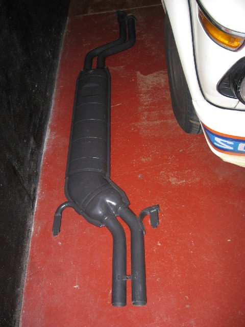

Entre deux, j'ai le gros intermédiaire, d'origine BMW , ref 18122225082 que je souhaiterai remplacer par 2 intermédiaires inox.
CF. une photo trouvée sur le net du gros intermédiaire BMW :
Le remplacement peut se faire avec 2 combinaisons :
CF. le catalogue en ligne de Superpsrint :
http://www.supersprint.com/ww-fr/bmw-e2 ... 86-hp.aspx
En utilisant les références :
* 1ere combinaison : Ref : 781302 + 781523
* 2eme combinaison : 781312 + 781523
J'hésite entre les 2. :roll:
La 2eme doit émettre un son plus mélodieux, mais j'ai peur d'entendre dans l'habitacle, des fréquences qui peuvent être assez désagréable, qui dans la solution "1" devraient être plus atténuées.
Et question comportement moteur ?
Qu'en dites vous ?

Dans ta 1ere combinaison, la 1ère partie est en acier, donc tu aura un son un peu moins mélodieux/métallique.
Sinon, pourquoi vouloir en deux parties ?

Effectivement, il y a un doute sur la matiere de l'élément "781302", acier "simple" ou inox peint ?!
Chez Supersprint, le remplacement de l’élément central se fait en 2 parties ;)
Le 2eme élément central (781523) et le silencieux final est le même que pour les M30 3.5 et j'en suis pleinement satisfait. :P
La 781312 serait tentante :twistedevil: , mais j'ai quand même peur d’être gêné par un bourdonnement trop présent à l'intérieur de l'auto et de me retrouver avec une auto aussi bruyante qu'une échappée du DTM !

Je recommande la solution 1 car le 1er silencieux amortit les fréquences les plus désagréables à l'oreille. De plus, il est situé juste sous les sièges avants et participe ainsi maîtriser la pression sonore. Le plus désagréable à l'oreille sont moins les fréquences (aiguës ou graves) que l'intensité (fort au faible).
