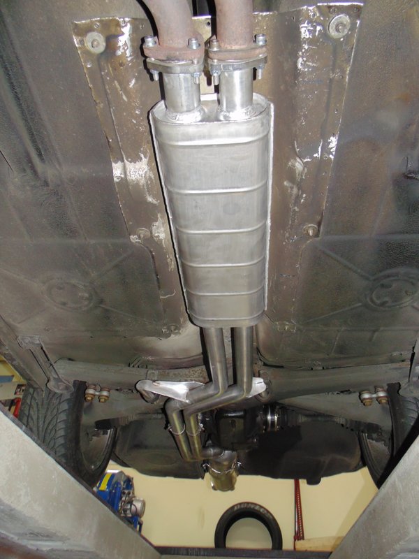

Le silencieux intermédiaire est celui qui reste le plus important dans une ligne. Il joue un rôle de pare-feu et atténue la pression acoustique la plus forte donc le plus fort "bruit". Se situant au niveau des oreilles (ou plutôt des fesses) du conducteur, sa suppression engendre la plus forte augmentation du "bruit" dans des fréquences les moins supportables.
Le compromis correct consiste à conserver un intermédiaire plus court (je n'ai pas dis vidé) et un arrière sans chicane (je n'ai pas dis vidé). Ainsi, les gaz sont moins freinés (perfo) tout en étant suffisamment décomprimés (bruit), notamment au niveau du conducteur pour assurer suffisamment de confort sonore.
Par exemple, une ligne avec un inter' deux fois plus court que l'origine :
inter dessous.jpg [ 1.15 Mio | Vu 10184 fois ]

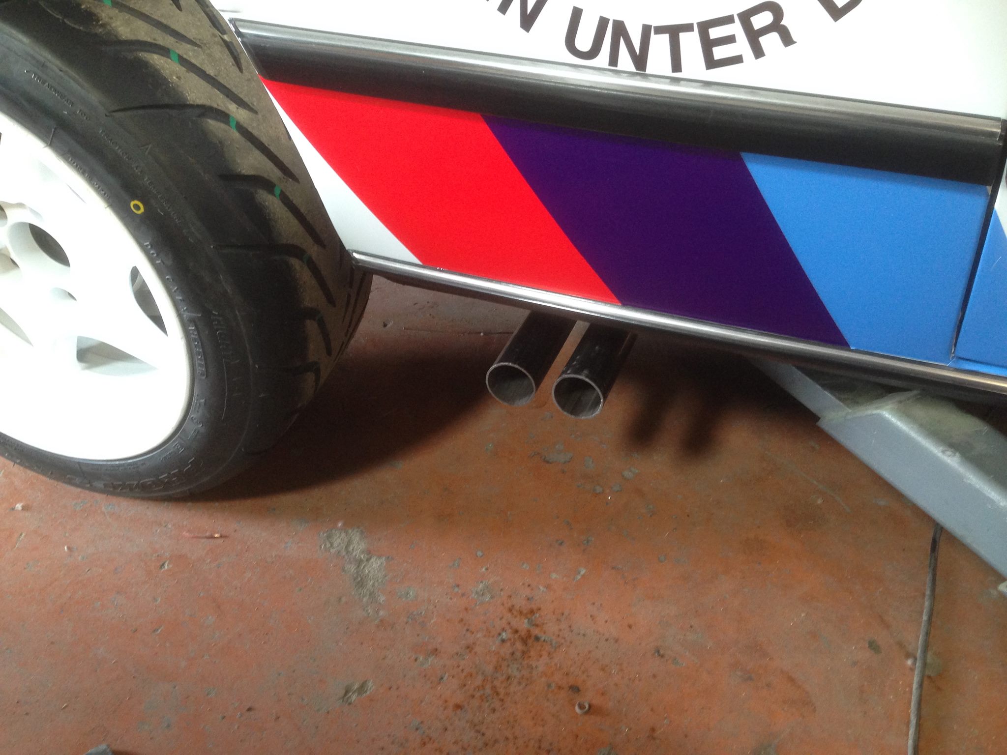

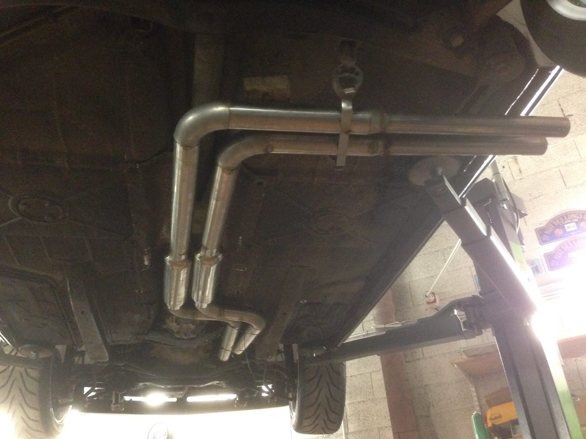

ma ligne ..........
( juste pointée sur la photo et en attente de finition )
13122821_770895553047482_2626364233734587476_o.jpg [ 341.5 Kio | Vu 10120 fois ]
13147703_771393356331035_8288037498895444153_o.jpg [ 307.07 Kio | Vu 10120 fois ]

Dedieu, ça doit chanter fort. :mrgreen:
MessagePosté: 11 Mai 2016 13:19
Excellent ! Allégement maximum et de la place pour bosser sur le train arrière !
Par contre, pour le circuit, je pense que tu oublies ceux où le bruit est mesuré (c'est pas prévu d'ailleurs je crois).
MessagePosté: 11 Mai 2016 13:40
Inscription: 30 Oct 2015
Localisation: catalogne
en effet pas de circuit de prevu , que de la cote et du rallye principalement en catalogne et en andorre ( et le bruit ils aiment ca :saoul1: :saoul1: )
