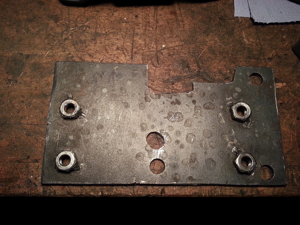

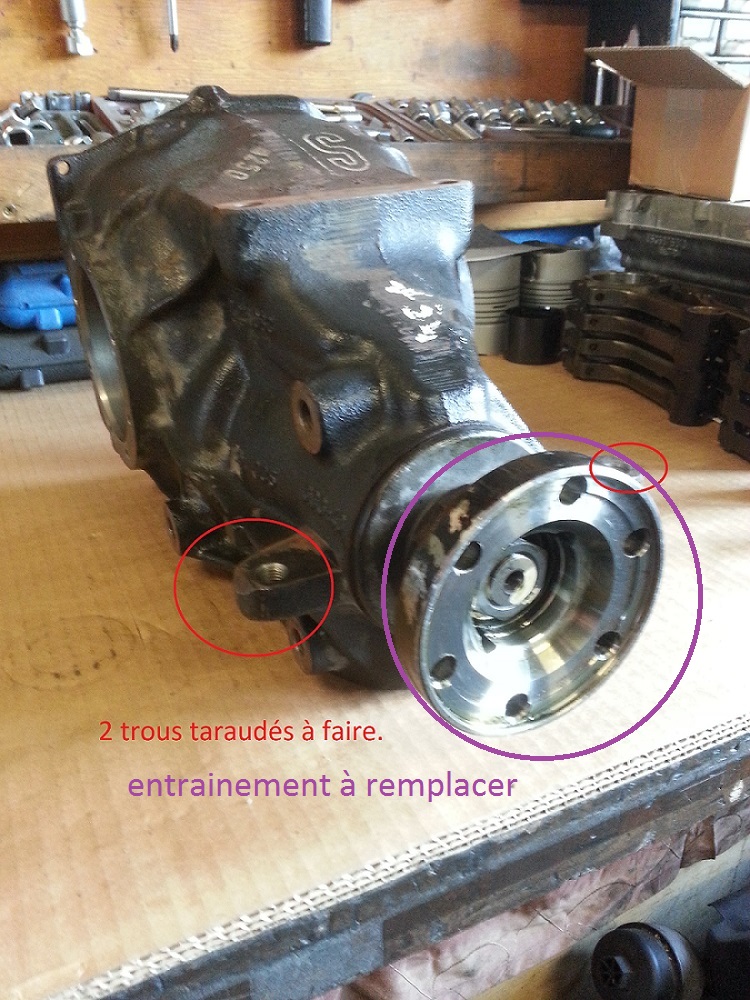

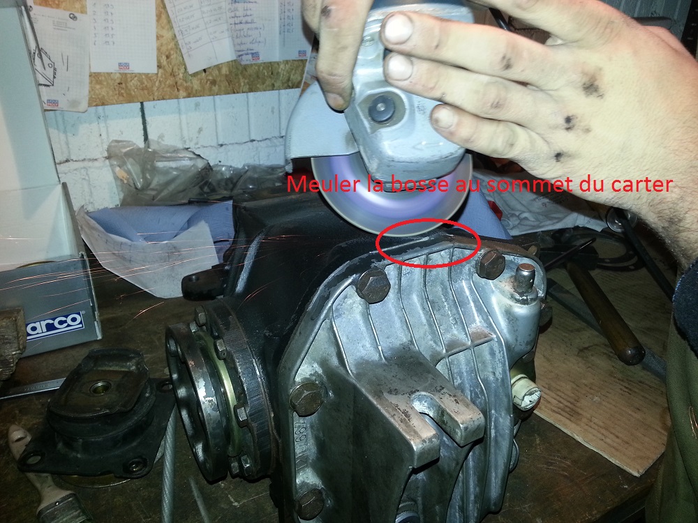

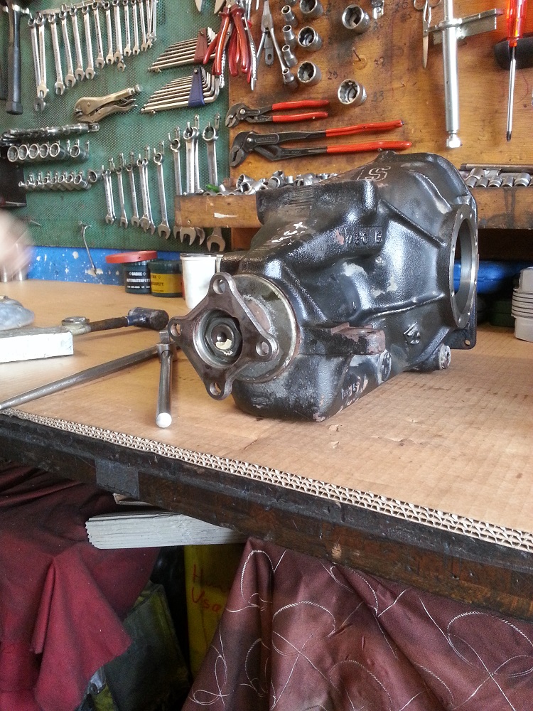

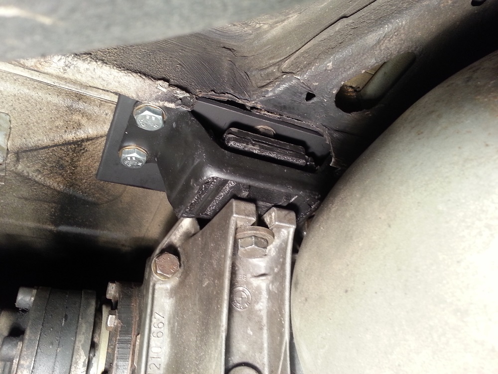

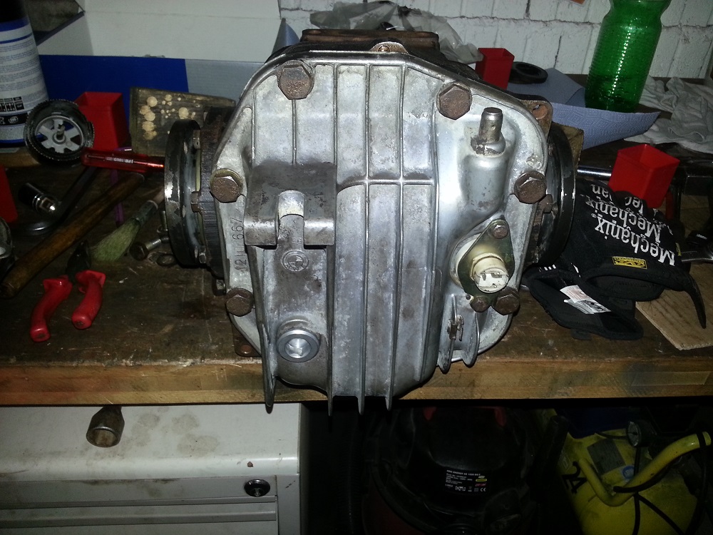

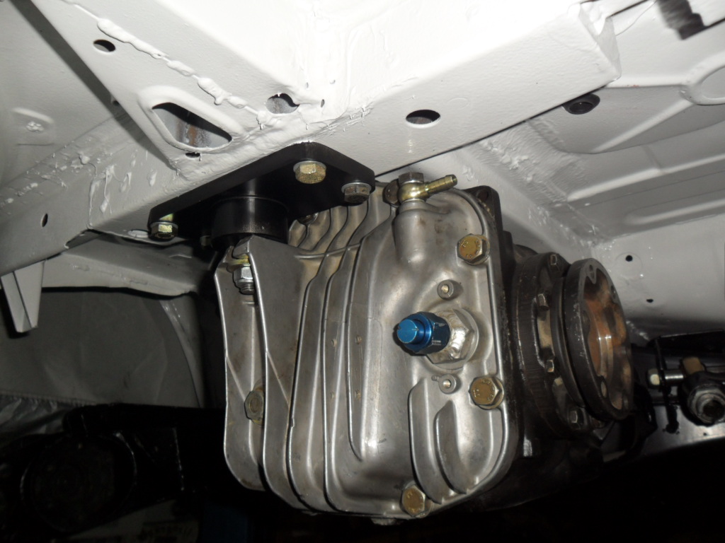

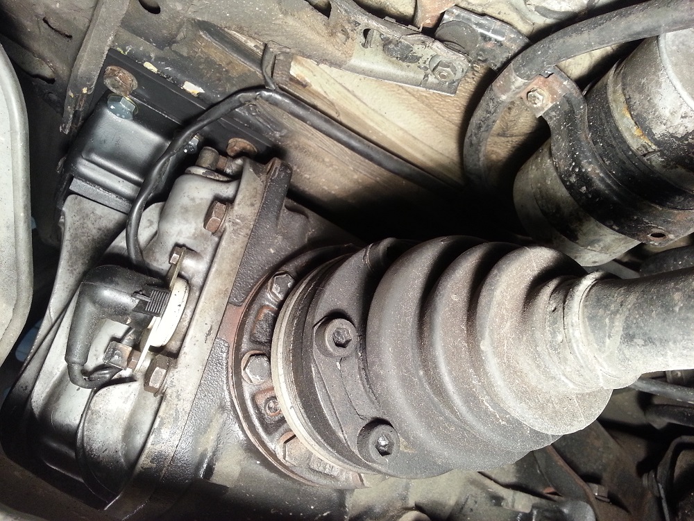

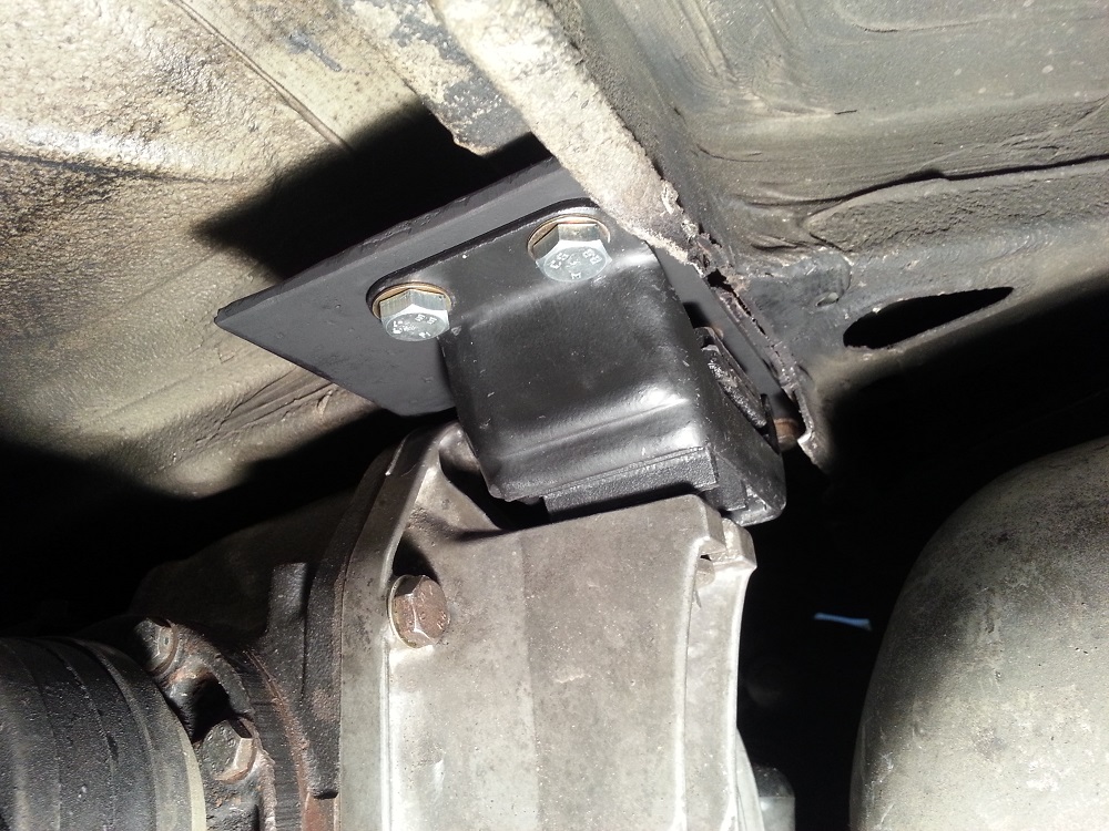

Les ponts phase 1 et phase 2 sont différents et compatibles seulement avec modifications (phase 2 sur phase 1 ça fonctionne, l'inverse je sais pas).
Pour e24, un pont e23 ne se monte pas. J'ai essayé sur une traverse. Toutes les cotes des trous de fixations sont différentes, rien n'est en face : viewtopic.php?f=3&t=4823&hilit=pont+autobloquant
Il semblerait que celui (S3.45 en 210mm; gros carter) que j'ai pu monter sur ma 635 ph2 de 82 (phase 2 avec pont phase 1!) provienne d'une e32. Je l'ai modifié en pont e24 phase 2 puis je l'ai ensuite adapté sur ma voiture. Je peux le prendre telle quel et le poser sur une 635 phase 2 équipée d'un pont phase 2 d'origine.
1) changer la pièce entrainée par l'arbre de transmission.
2) percer et tarauder les trous de fixation à l'avant du pont.
3) apposer un couvercle de carter e24 phase 2.
4) meuler la bosse sur le sommet du carter.
5) adaptation phase 2 sur phase 1.
Je joins quelques photos pour illustrer tout ça. J'espère que ça pourra t'aider.
Pour info, ce rapport convient pour rouler sur la route avec une boîte 5 normale. Il va bien pour ce que j'en fait, notamment en slalom. Mais plus court serait bienvenu malgré tout et la 4 est longue. Pour du drift sur circuit, sur le sec, en 16" taille basse, c'est trop long. Je pense que c'est trop long pour de la côte également. Mais ce doit être un rapport qui irait à merveille avec une boite sport, qui est du reste mieux étagée.

Je documenterai bientôt la solidité de mon montage éprouvé après une bonne année de roulage intense... j'ai une fissure qui est apparue à proximité des points d'attache du silentbloc de pont :?
C'est réparable et je me dis que c'est pas trop préoccupant, mais ça m'embête quand même pas mal :|

voila ce que j ai fait , j ai découpé partiellement l ancienne traverse et j ai grevé une traverse phase 2 et fabriqué un support, je devrais pouvoir passé mes 300 cv
