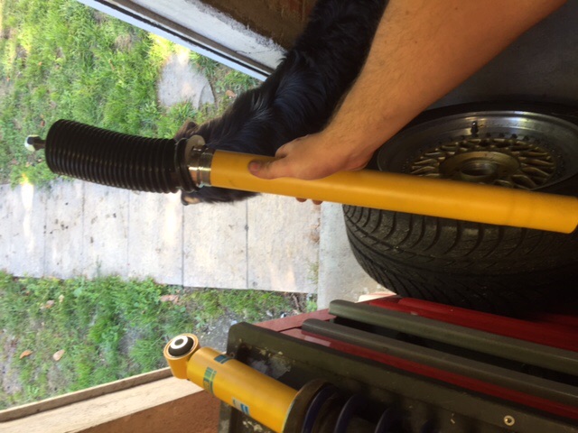

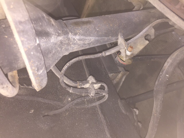

J'ai un petit soucis
J'ai reçu mes b6 avec ressorts h&r
Les arrières sont nickel parfait
Par contre pour les Avants, les amortisseurs que j'ai reçu sont en fait juste un tube or sur la voiture il y a la rotule de barre stab qui est prise sur l'amortisseur d'origine
Soit je suis con ou alors ils se sont trompé de référence?
image.jpg [ 94.96 Kio | Vu 8987 fois ]
image.jpg [ 77.1 Kio | Vu 8987 fois ]

Des fois que ça serve pour ceux qui se poseraient des colles comme toi :wink:
C'est par là que ça se passe, les amortisseurs avants sont insérés dans les jambes de force. Il tiennent en place grâce à cette bague chromée (ici des Bilstein).
