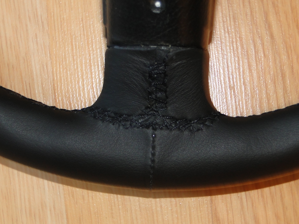

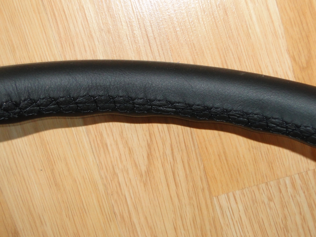

Cédric,
J'ai récupérer mon volant M-Tech1 samedi, le résultat est nickel...(Pour mon degrés d'exigence).
Je te dirais le prix en MP.
A+
MessagePosté: 29 Oct 2012 14:22
Whaouh magnifique, oui dis moi :-o
MessagePosté: 01 Nov 2012 09:32
Je suis également interessé pour le prix de la rénovation.
Le mien devra y passer prochainement.
MessagePosté: 01 Nov 2012 10:44
Inscription: 29 Mar 2010
Messages: 1302
Localisation: Beziers
t'es pas tout seul jeff
super boulot que cette rénovation de volant
MessagePosté: 01 Nov 2012 19:55
je vais lui amener le mien aussi bientot 8)
