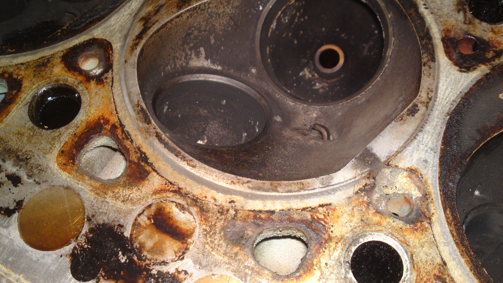

Voici au départ l'objet du délit :
Et la corrosion et le creusement que l'on voit bien sur cette photo, à droite :

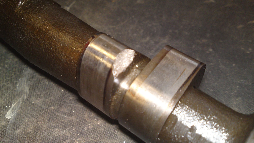

Au cours du démontage, il s'est aperçu que d'autres pièces étaient bien fatiguées ; tout d'abord l'arbre à cames, avec notamment ce défaut :

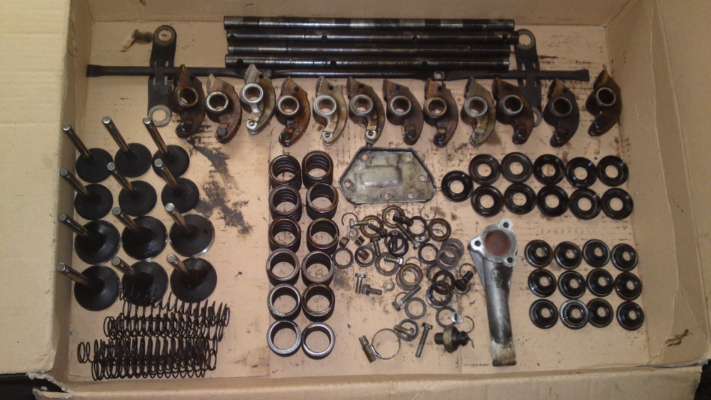

Et puis les soupapes, culbuteurs, et autres pièces,...

La corrosion que l'on voit sur la culasse est-elle due à une longue immobilisation ou à un mauvais entretien antérieur?
C'est son usure qui a nécessité sa réfection ou simplement la certitude d'avoir une voiture plus fiable pour affronter les kms

J'ai été amené à faire faire cette réparation quand je suis tombé en panne il y a 2 mois, et que je croyais que c'était juste (enfin, c'est déjà important !)
le joint de culasse...
Ce qui m'est arrivé est un très bon exemple de ce qui arrive quand on entretient mal son moteur ; j'ai la voiture depuis 3 ans, j'ai toujours veillé à sa maintenance, ce qui n'était visiblement pas le cas de l'ancien propriétaire !... La corrosion de la culasse est due à un liquide de refroidissement qui n'a pas été suffisamment changé, l'état désastreux de l'arbre à cames et autres pièces du moteur à des vidanges d'huile moteur qui n'ont pas été faites, ou faites avec des huiles inappropriées.
