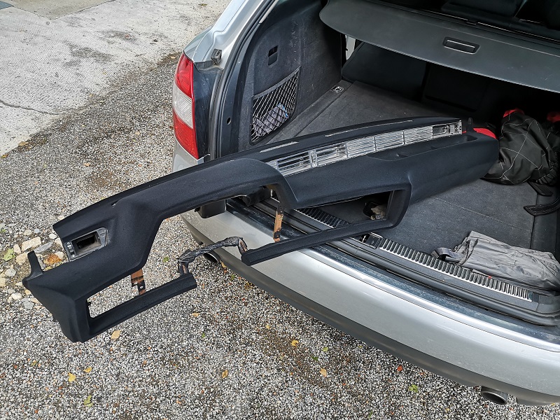

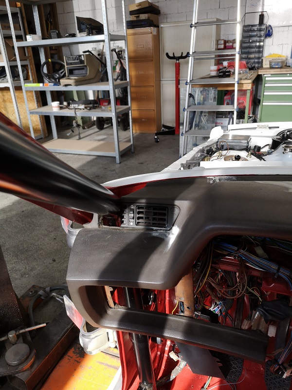

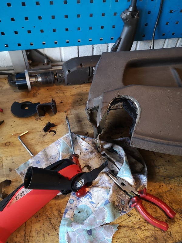

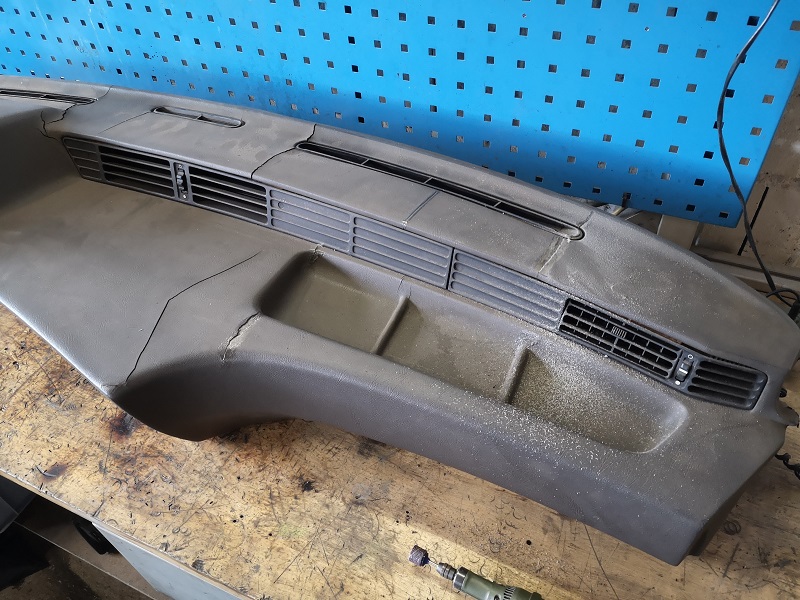

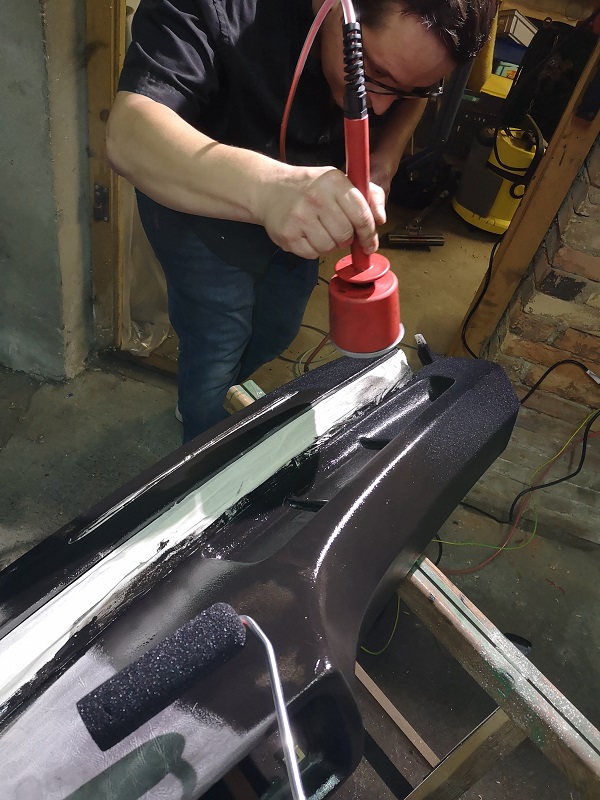

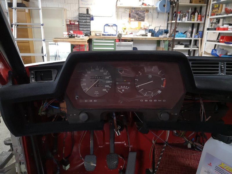

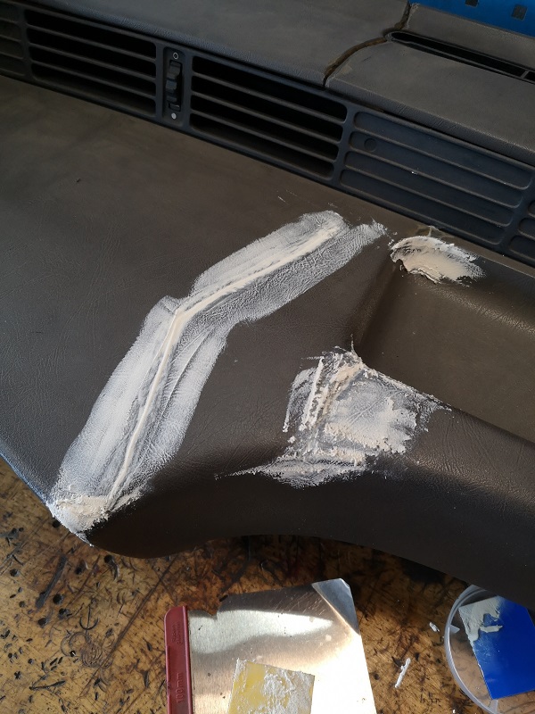

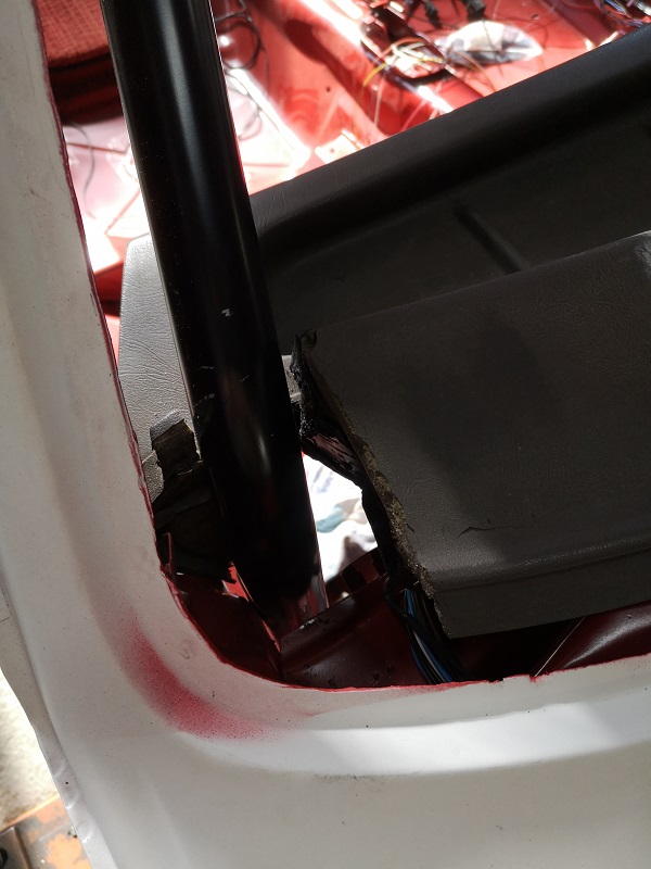

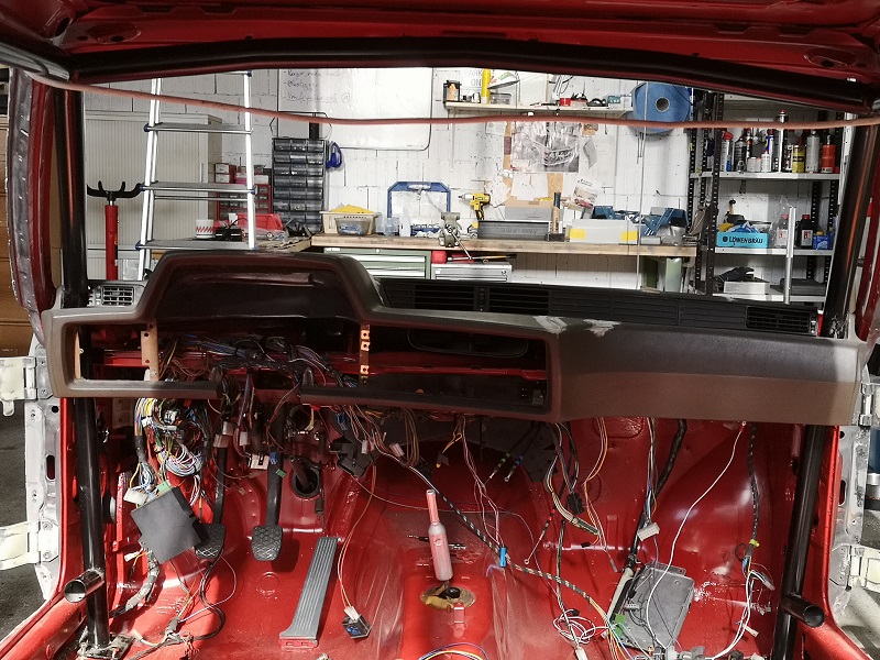

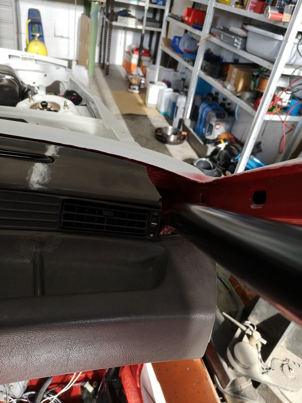

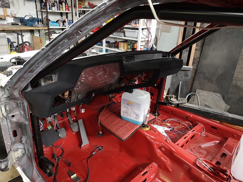

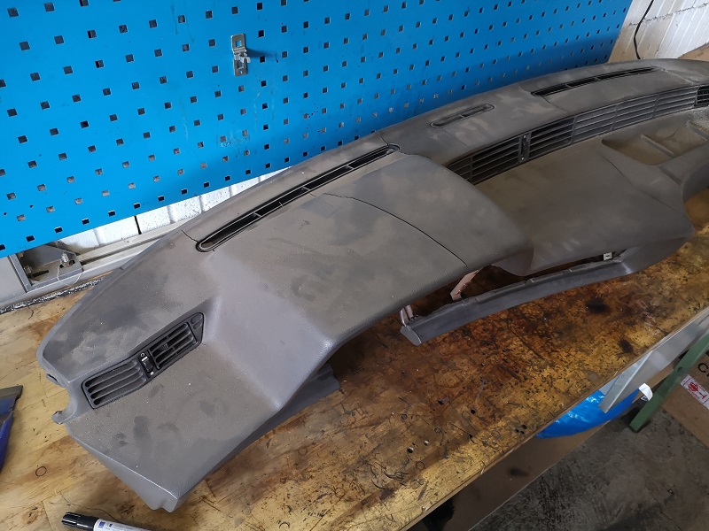

J'attaque le tableau de bord. Je veux masquer les fissures et le découper pour l'adapter à l'arceau.
IMG_20190819_101215.jpg [ 183.28 Kio | Vu 32255 fois ]
IMG_20190819_101220.jpg [ 210.53 Kio | Vu 32255 fois ]

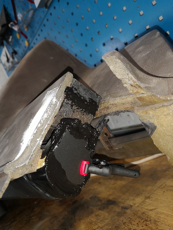

Pour les fissures, j'utilise du mastic fin. Une fois sec, je ponce. Puis je corrige avec une autre couche de mastic et reponçage. Quand j'aurais terminé, le tableau de bord sera "floké". ça donnera un aspect un peu comme du velour ou de l'alcantara, noir foncé.
IMG_20190819_160219.jpg [ 172.19 Kio | Vu 32255 fois ]

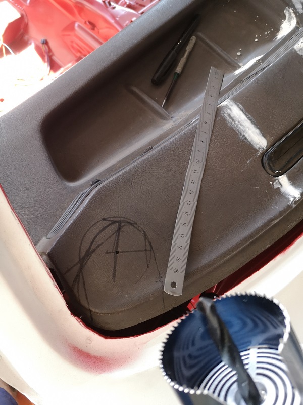

Quant aux découpes, je voyais d'abord petit et précis. Mais ça n'a pas fonctionné et j'ai dû enlever de gros morceaux dans les coins. Il faudra que je trouve une solution pour masquer ces ouvertures, c'est vraiment pas beau. Si quelqu'un a un idée je l'écoute volontiers.

Vu que j'ai découpé dans les conduits de ventilation, je bouche ce qui n'est plus relié pour ne pas perdre du flux là ou il sera guidé.

La prochaine fois, je devrais pouvoir finir mon mastic et préparer le tableau de bord pour le flockage.

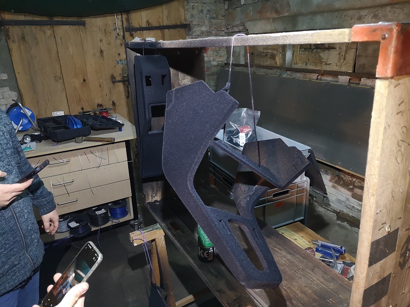

Je n'avance pas aussi vite que prévu... mais je vois le bout. Petite séance apéro dernièrement pour montrer l'avancée aux copains.
IMG_20191020_172911.jpg [ 226.54 Kio | Vu 31954 fois ]

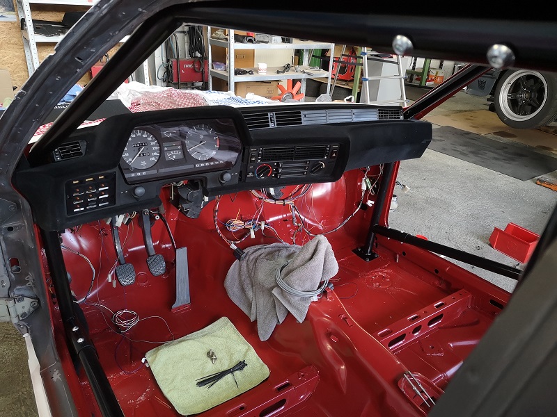

J'ai floqué le tableau de bord avec mon pote. On va refaire car on a fait ça un peu trop vite, le noir n'est pas assez uniforme et du coup en vrai c'est moche. L'état actuel permet quand même de prédire que ça va être énorme quand ce sera bien fait !
IMG_20190921_194945.jpg [ 178.01 Kio | Vu 31954 fois ]
IMG_20190923_150255.jpg [ 290.77 Kio | Vu 31954 fois ]
IMG_20190924_160734.jpg [ 228.32 Kio | Vu 31954 fois ]
IMG_20190924_184254.jpg [ 147.33 Kio | Vu 31954 fois ]

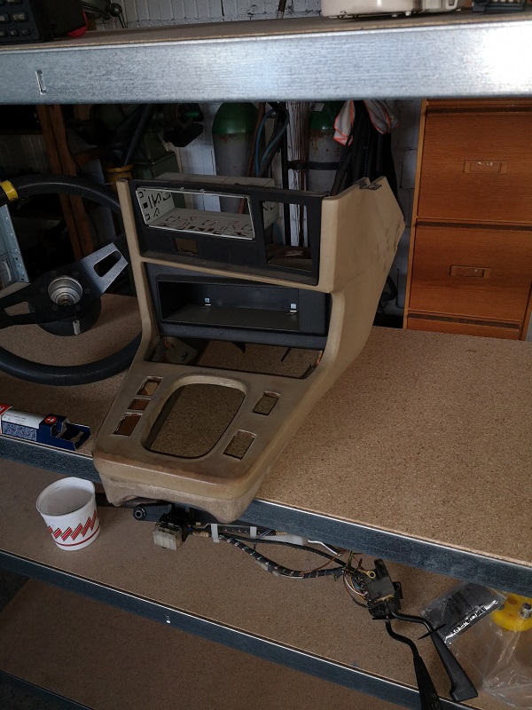

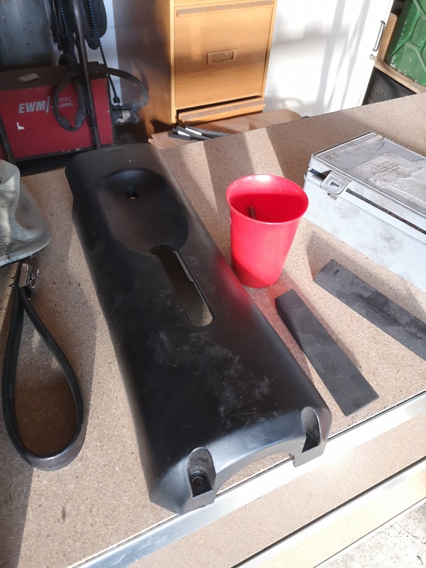

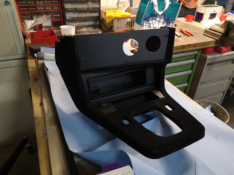

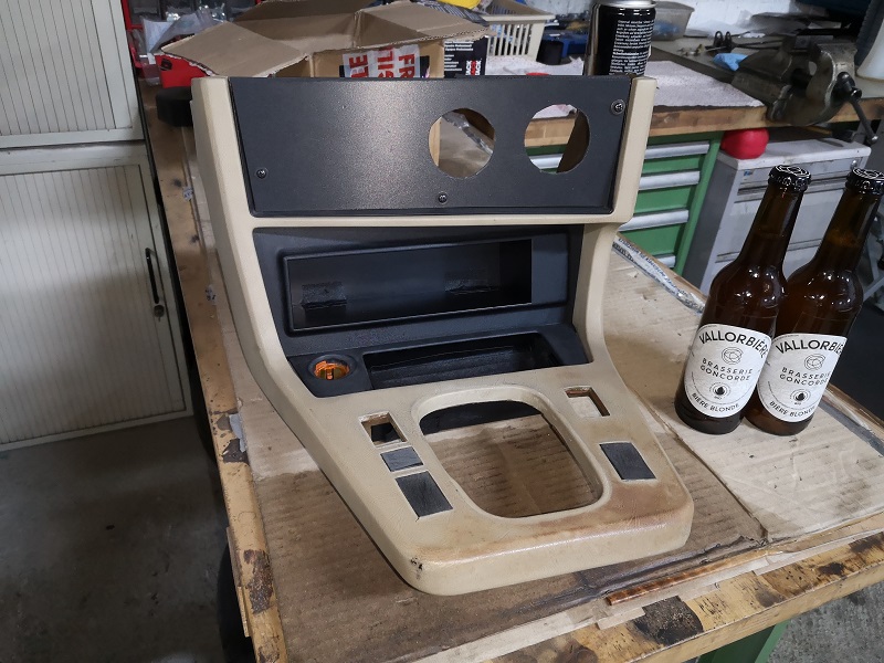

J'ai modifié la console centrale pour l'épurer et pour y recevoir mes manomètres. Elle sera aussi mastiquée et floquée, avec le cache côté conducteur et la boite à gants (j'ai perdu la mienne, heureusement j'en ai trouvé une autre dans les petites annonces !).
IMG_20190916_182343.jpg [ 178.92 Kio | Vu 31954 fois ]
IMG_20191115_172825.jpg [ 185.28 Kio | Vu 31954 fois ]

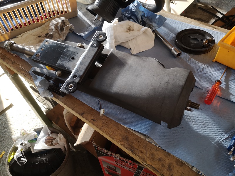

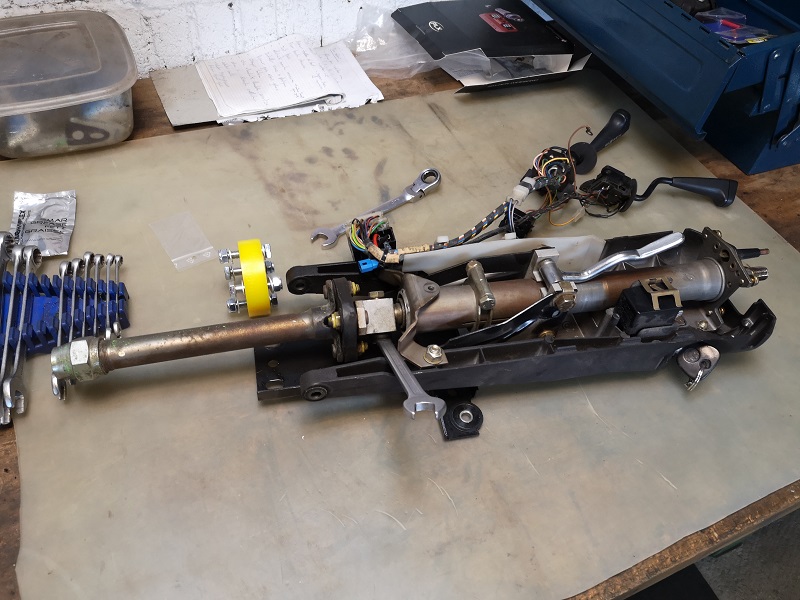

J'ai aussi monté un silentbloc de direction dur. C'est un modèle M3 e30 trouvé sur cyl6.com. J'espère que ça limitera le flou qu'on peut ressentir dans la direction quand on roule tout droit.
IMG_20191115_132245.jpg [ 158.21 Kio | Vu 31954 fois ]

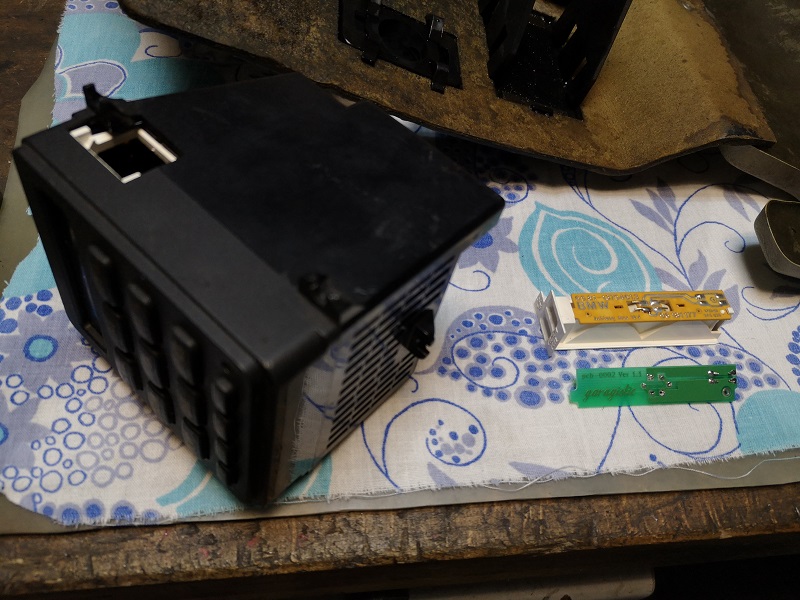

Sur Garagistic.com, j'ai trouvé des leds de remplacement pour l'ordinateur de bord phase 2. Finalement, je ne pense pas que je vais le monter, mais je le garde de côté fonctionnel au cas où (... je venais à rentrer une nouvelle e24 ou e28 :lol: :tomato: ).
IMG_20191020_164901.jpg [ 178.02 Kio | Vu 31954 fois ]

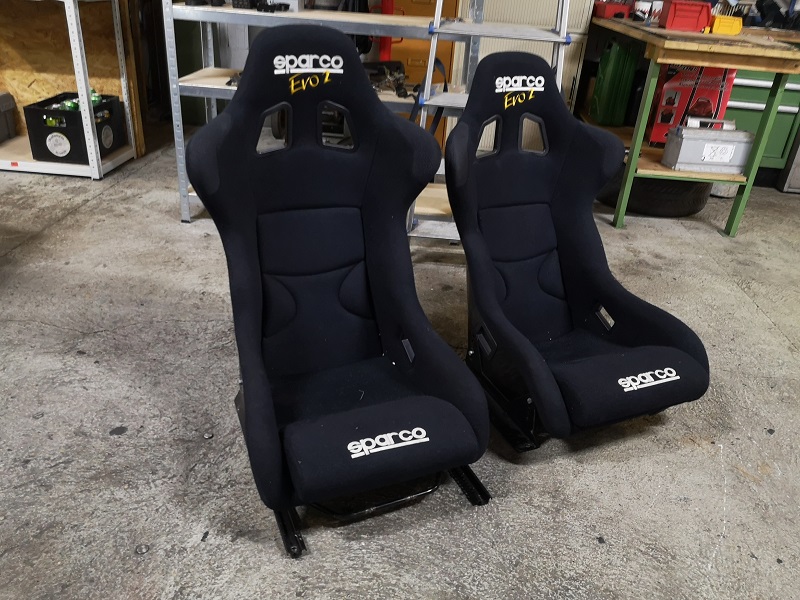

J'ai acquis une paire de sièges baquets hors homologation mais dans un état irréprochable ! Pour les monter, j'ai découvert le fabriquant de consoles Planted, aux USA, qui a une quantité incroyable de modèles en stock. C'est pas donné (surtout à cause des frais de port) mais c'est un superbe produit, découpé et ajouré au laser, avec les supports pour ceintures ! Impossible de fabriquer un truc aussi beau moi-même, alors j'ai craqué.
IMG_20191024_192827.jpg [ 200.93 Kio | Vu 31954 fois ]

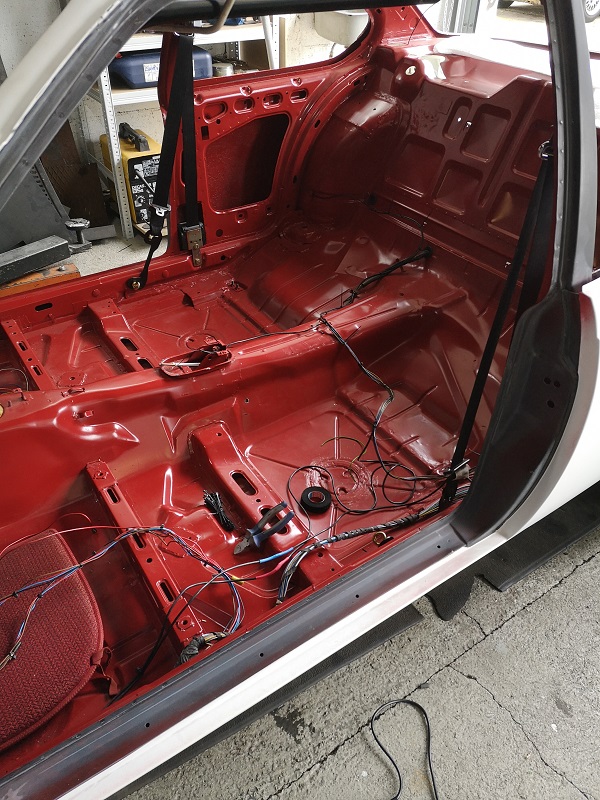

L’électricité intérieure est emballée. J'espère que je n'aurais rien à dépanner :dubi:
Etat avant scotch... manque photo suivante

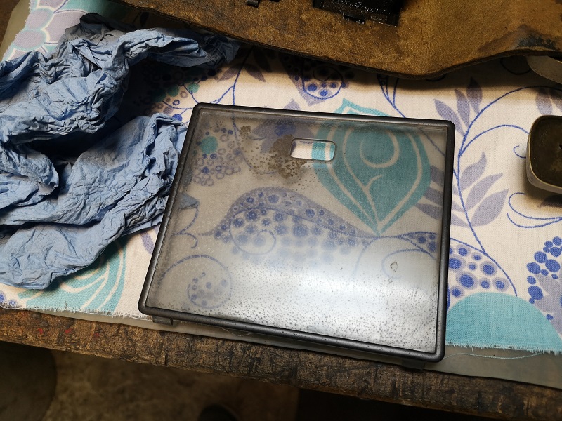

Si vous avez une vitre de Check Controle phase 2, je suis preneur. Il y a 10 ans, quand j'ai commencé ce projet, j'ai été négligent dans la protection de l'habitacle lorsque je faisais de la meule dans la voiture :tomato:
IMG_20191020_165539.jpg [ 237.28 Kio | Vu 31954 fois ]

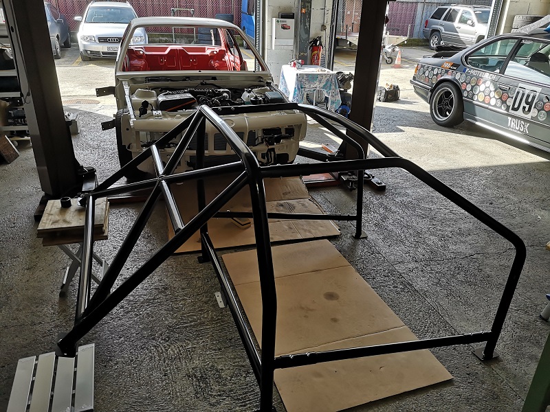

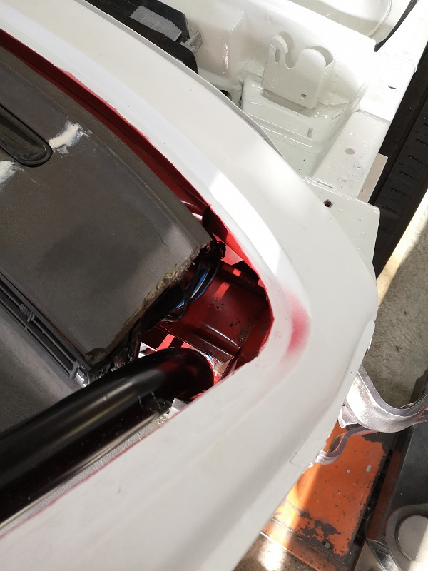

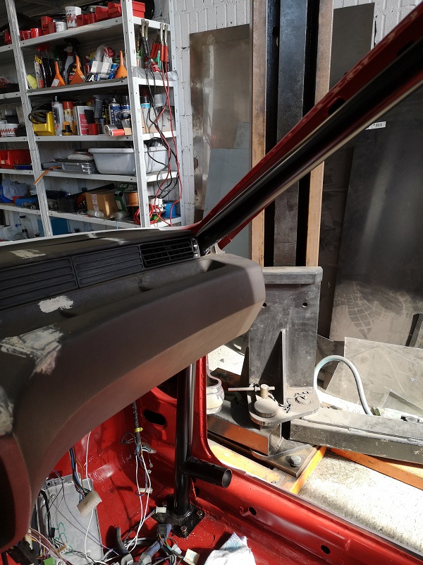

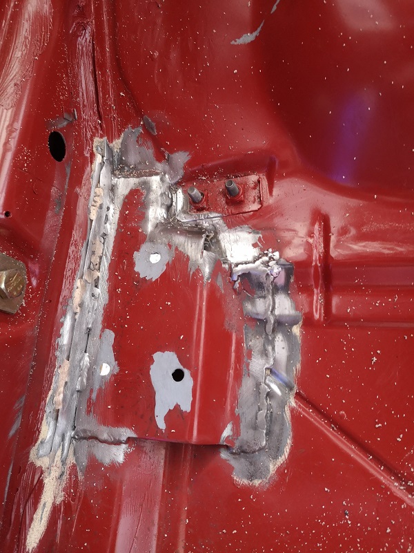

Concernant l'arceau, j'ai fait installer les contreplaques par le tôlier. Certains trous n'étaient pas justes car l'arceau a été modifié par la suite. De coup, à refaire. Puis, les soudures ont été mastiquées, ce que je ne voulais pas (normes FIA). En grattant le mastique, j'ai découvert ces soudures et j'ai dû faire refaire. Nouvelle perte de temps.
IMG_20200508_124252.jpg [ 199.66 Kio | Vu 30438 fois ]
Puis j'ai pû rentrer cet arceau.
IMG_20200215_125752.jpg [ 275.93 Kio | Vu 30438 fois ]
IMG_20200215_170410.jpg [ 186.52 Kio | Vu 30438 fois ]

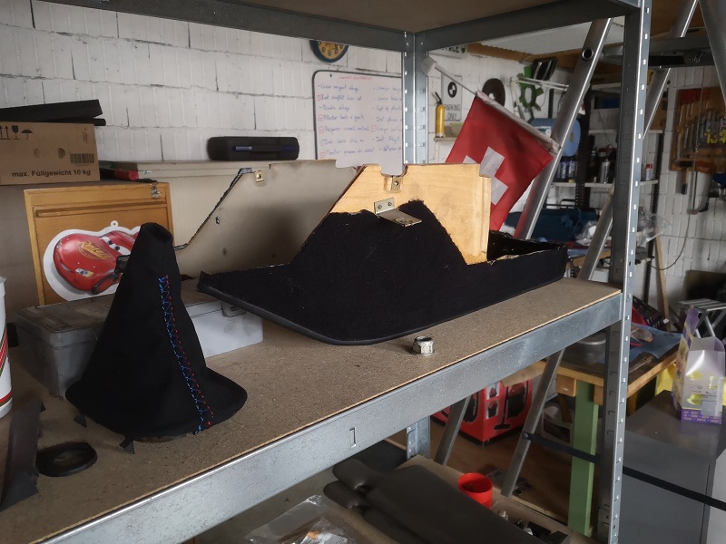

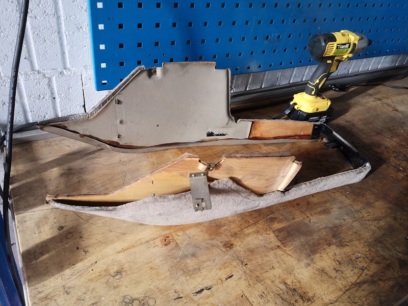

J'ai passé pas mal de temps sur l'intérieur. Concernant la partie inférieur de la console centrale, j'ai opté pour un changement de moquette dans une entreprise de sellerie. J'avais pas le courage de m'occuper de ça. Ca m'a coûté une heure de main d'oeuvre et des broutilles... alors que j'aurais même pas sû où acheter la matière première !! Tout comme pour le soufflet de levier de vitesse, qui ne se fait plus en neuf, où j'ai profiter pour ajouter une touche custom.
IMG_20200303_142942.jpg [ 227.72 Kio | Vu 30438 fois ]
IMG_20200920_084449.jpg [ 131.36 Kio | Vu 30438 fois ]
IMG_20201104_103535.jpg [ 162.18 Kio | Vu 30438 fois ]

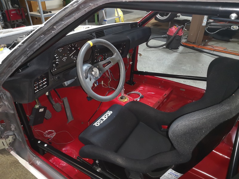

Le poste de pilotage commence à avoir de la gueule.
IMG_20200920_195035.jpg [ 182.69 Kio | Vu 30438 fois ]

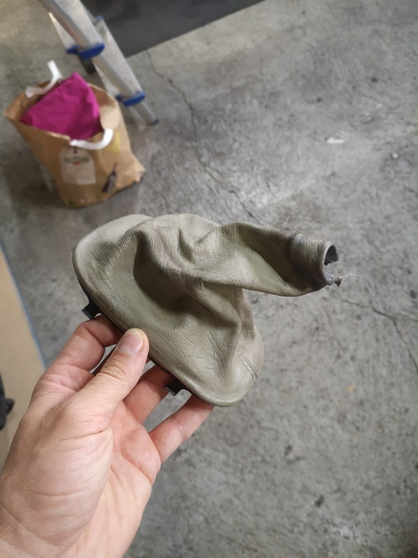

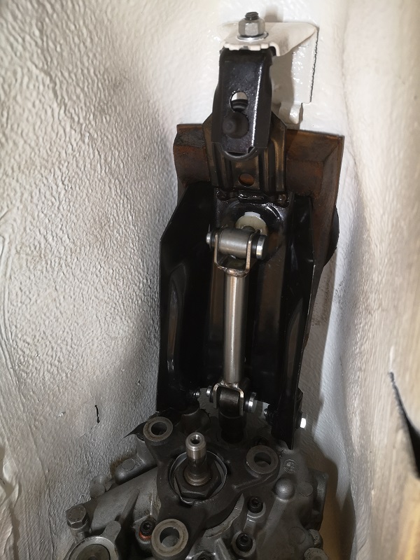

J'ai installé un levier de vitesse de Z3, censé raccourcir la course pour changer les rapports. Ca reste assez long, mais comme tout ce qui est autour est neuf, le verrouillage est ferme et le levier a moins de jeu. J'ai aussi améliorer la fiabilité de l'ensemble en remplacer la barre de liaison entre le levier de vitesse et la commande de boite. La nouvelle est en forme de fourche, les efforts sont mieux répartis que sur la pièce d'origine. Mais c'était prévu pour un levier e24... donc j'ai du meuler le U côté levier de vitesse. Puis réfléchir comment poser tout ça, les axes devenant plus longs, c'est plus la même affaire qu'avec la pièce d'origine :lol: Rien d'insurmontable si on fait descendre la boite à l'aide d'une griffe d'atelier.
IMG_20201114_141231.jpg [ 164.58 Kio | Vu 30438 fois ]

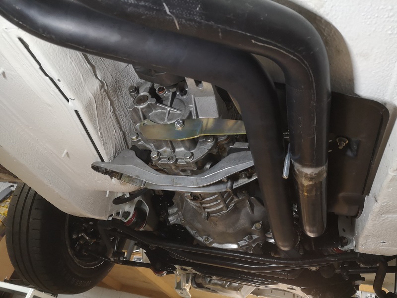

Je bosse en ce moment sur un support de mes tubes d'échappement qui sont modifiés pour se prendre sur les collecteurs Ireland Engineering. Afin de réduire les contraintes du côté des collecteurs au maximum, je pense que je vais devoir modifier un tube une fois de plus :roll:
J'ai l'impression que mon support est censé se prendre sur les deux vis du bas de la boite, mais ça me semble plus solide de le modifier et de le fixer là où je l'ai mis. En plus, c'est moins proche du sol.
IMG_20201114_161711.jpg [ 149.96 Kio | Vu 30438 fois ]

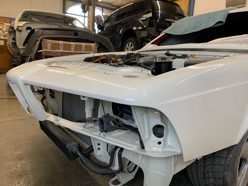

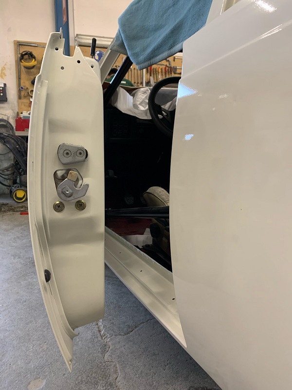

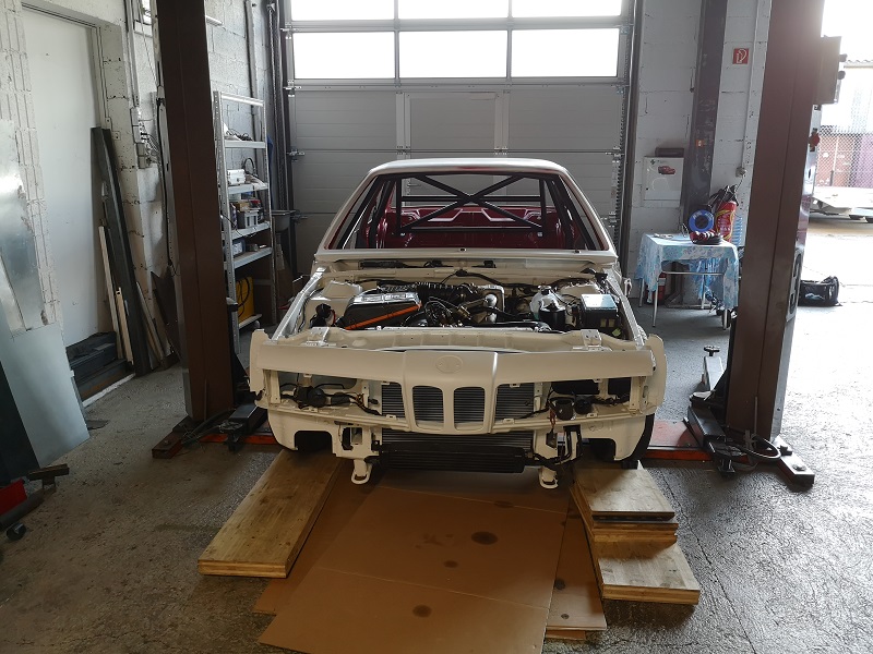

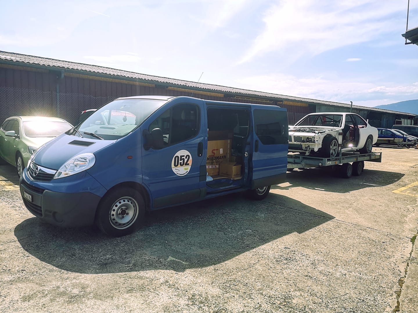

L'aventure continue, la voiture repart en carrosserie pour recevoir sa peinture finale, le montage de ses ouvrants, vitres et pare-chocs !
201734762_10159293917897770_3086423192234181286_n.jpg [ 247.42 Kio | Vu 27714 fois ]

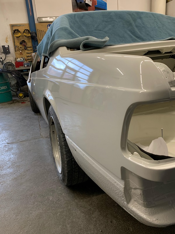

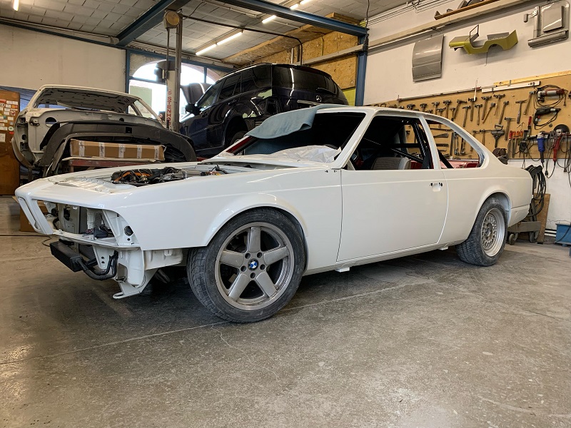

Décembre 2021 : voiture giclée !
