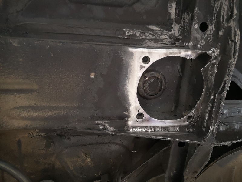

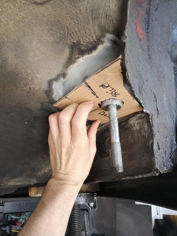

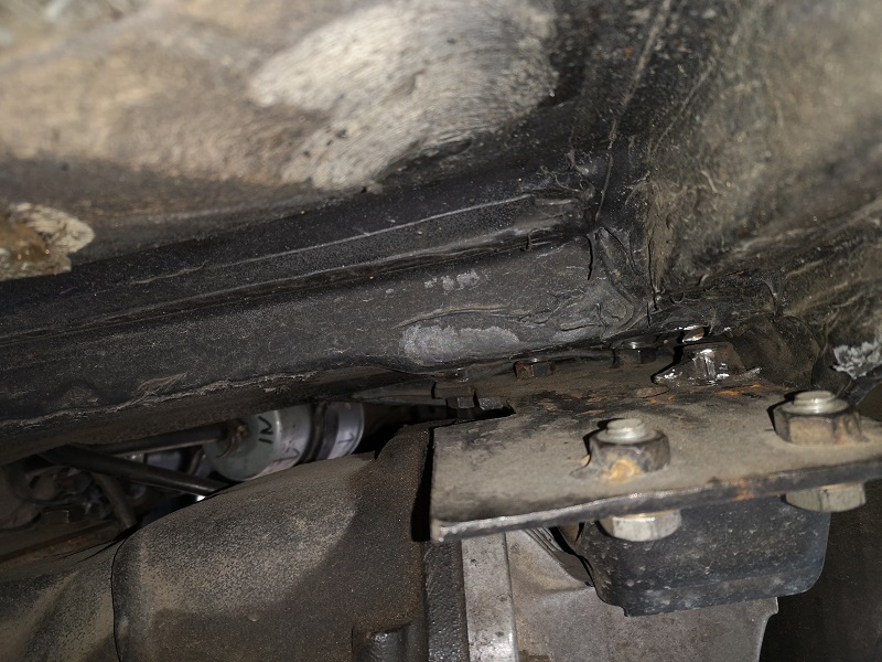

Je n'ai pas roulé en 2020, comme beaucoup d'autres. C'est donc avec moins de frustration que prévu que j'ai pû finir de réparer ma voiture, suite aux démos de 2019 où une fixation de traverse arrière s'est rompue.
IMG_20190519_162749.jpg [ 164.76 Kio | Vu 14092 fois ]

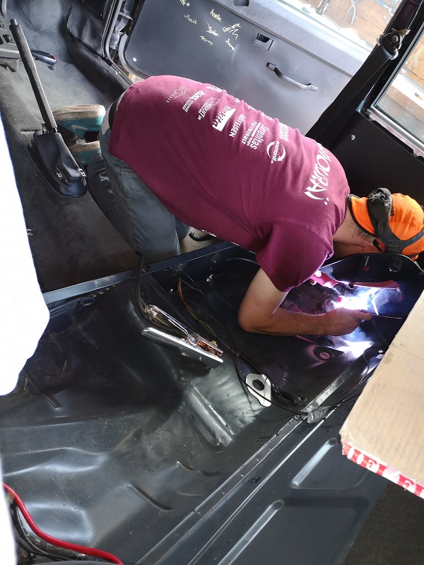

Toujours avec l'aide inestimables de copains, j'ai pû (faire) réparer le côté cassé et renforcer l'autre. Déjà en 2019, droit après le Slalom de Bière sur lequel mon auto déclara forfait. Tout d'abord, nous avons traité la partie immédiatement visible. L'intérieur de l'habitacle.
IMG_20190527_154608.jpg [ 173.92 Kio | Vu 14092 fois ]
IMG_20190527_154813.jpg [ 161.11 Kio | Vu 14092 fois ]
IMG_20190527_161526.jpg [ 147.95 Kio | Vu 14092 fois ]

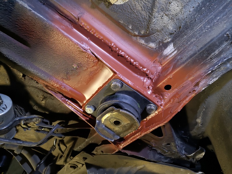

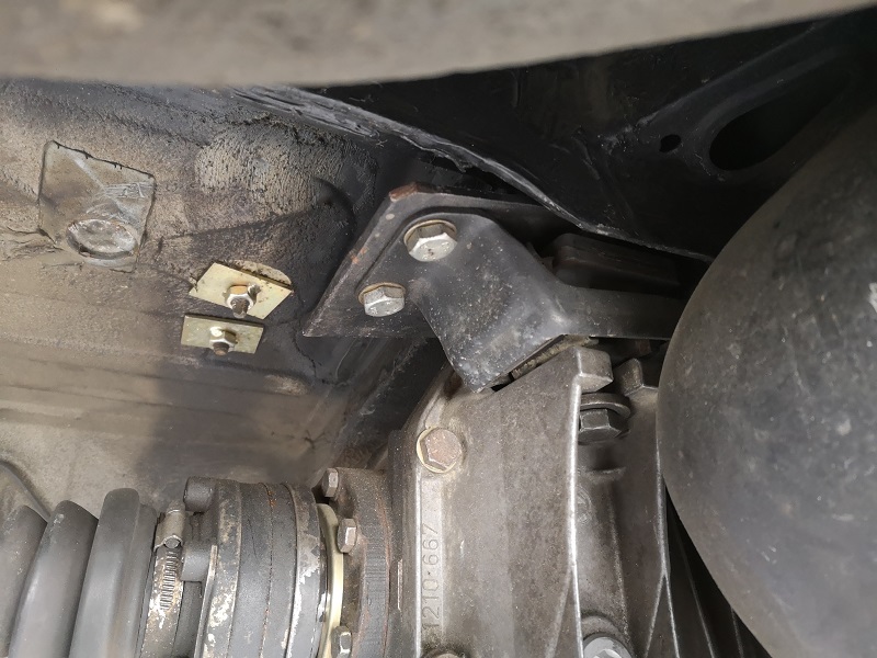

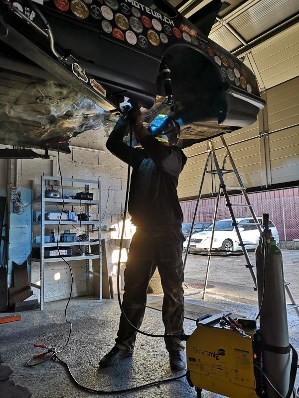

Puis dessous, l'examen du pont a rapidement monté que quelque chose clochait. Ma 635 phase 2 est de 1982 et je lui ai monté un pont d'une 635 plus récente. Le silentbloc qui doit être utilisé n'est pas le même, raison pour laquelle j'avais usiné une plaque d'adaptation... qui tenait sur 3 points de fixation d'origine. Mon utilisation de l'auto, chaussée en slicks, en a eu raison. Je suis revenu à un montage d'origine et j'ai donné le pont d'origine à préparer (rapport 3.91 + autobloquant 75%).
IMG_20190527_140316.jpg [ 161.87 Kio | Vu 14092 fois ]
IMG_20190527_140328.jpg [ 187.66 Kio | Vu 14092 fois ]
IMG_20190528_183626.jpg [ 139.07 Kio | Vu 14092 fois ]
IMG_20190528_220857.jpg [ 244.88 Kio | Vu 14092 fois ]
IMG_20190528_222413.jpg [ 221.67 Kio | Vu 14092 fois ]

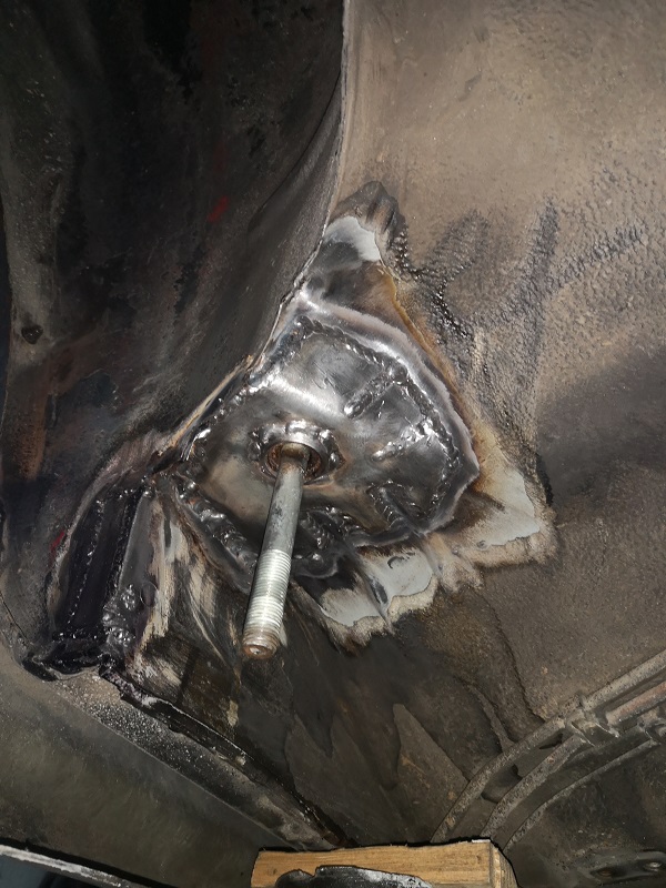

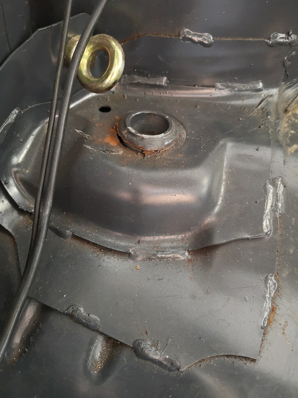

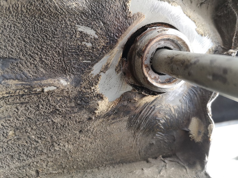

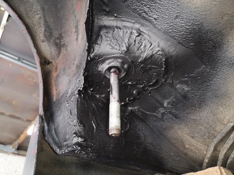

De retour à mon local, j'ai voulu déposer entièrement le train arrière afin de vérifier l'état des fixations dessous. J'ai découvert ça :
IMG_20200508_101542.jpg [ 257.88 Kio | Vu 14090 fois ]

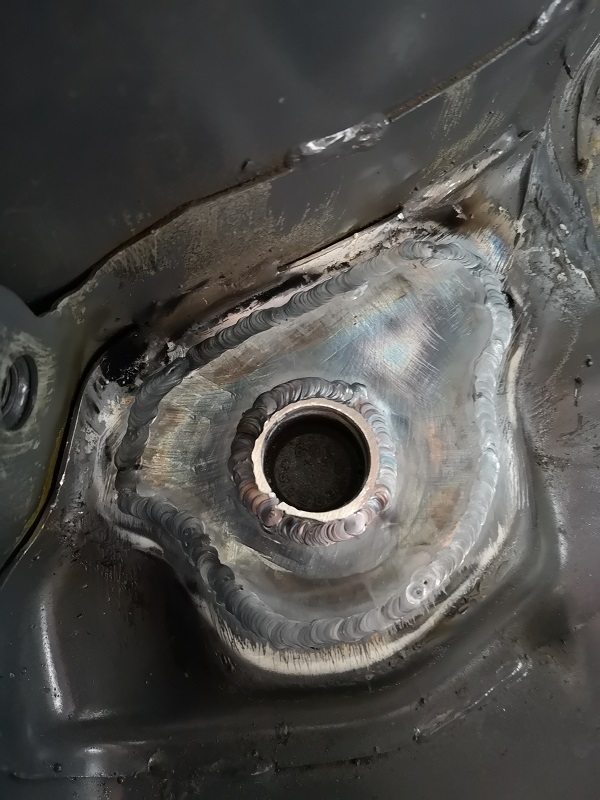

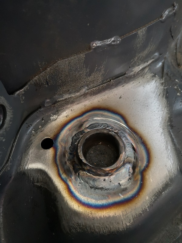

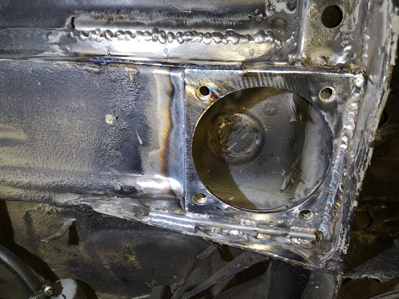

Alors on a réparé.

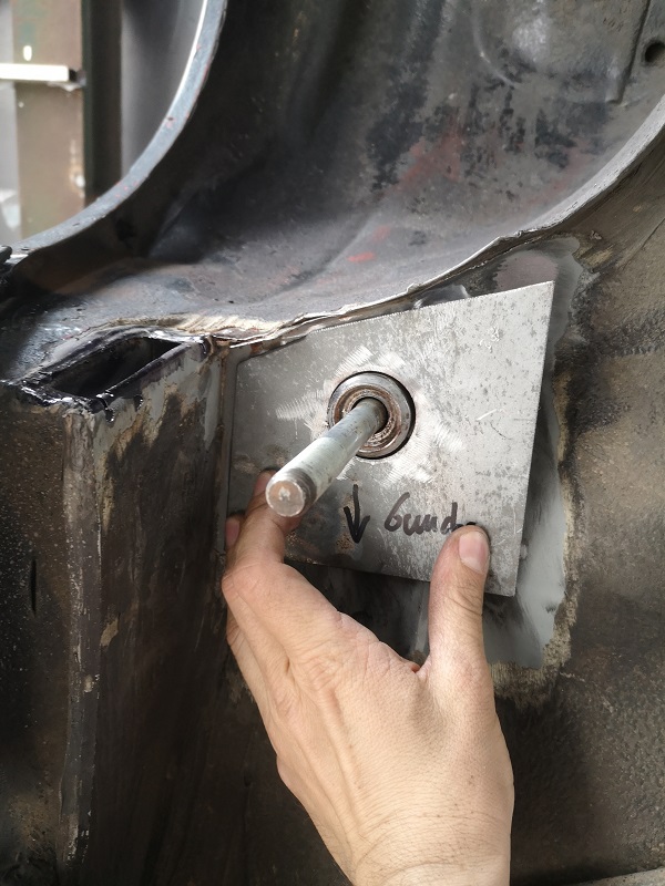

Ca c'est moi qui ai fait :lol:
IMG_20200508_144012.jpg [ 193.53 Kio | Vu 14090 fois ]
IMG_20200508_174308.jpg [ 162.77 Kio | Vu 14090 fois ]
IMG_20200527_202552.jpg [ 245.96 Kio | Vu 14090 fois ]
IMG_20200527_230534.jpg [ 181.71 Kio | Vu 14090 fois ]
IMG_20200531_130351.jpg [ 222.88 Kio | Vu 14090 fois ]

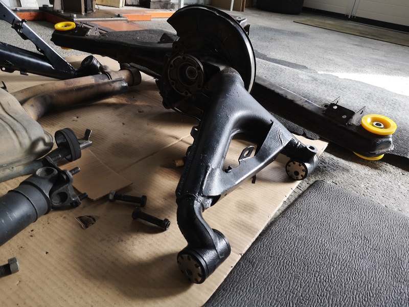

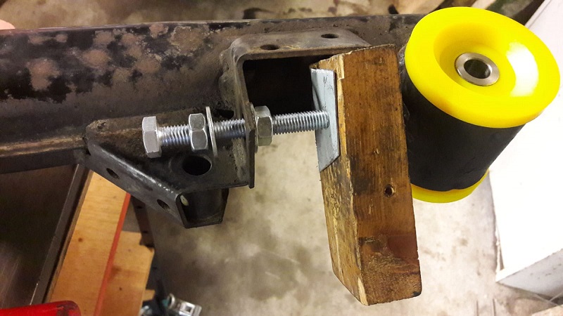

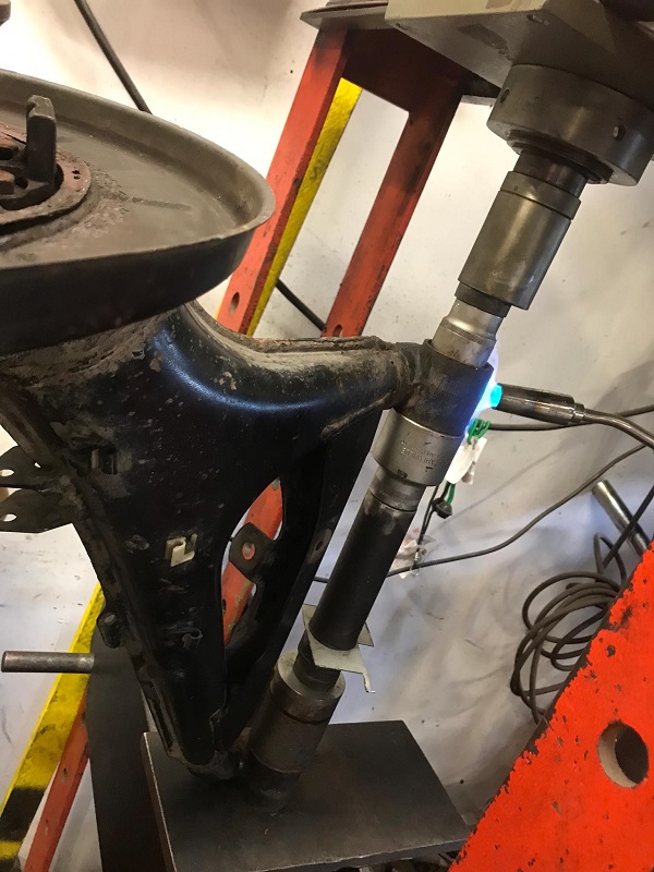

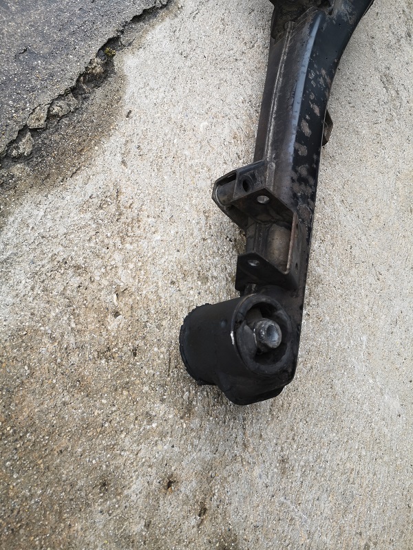

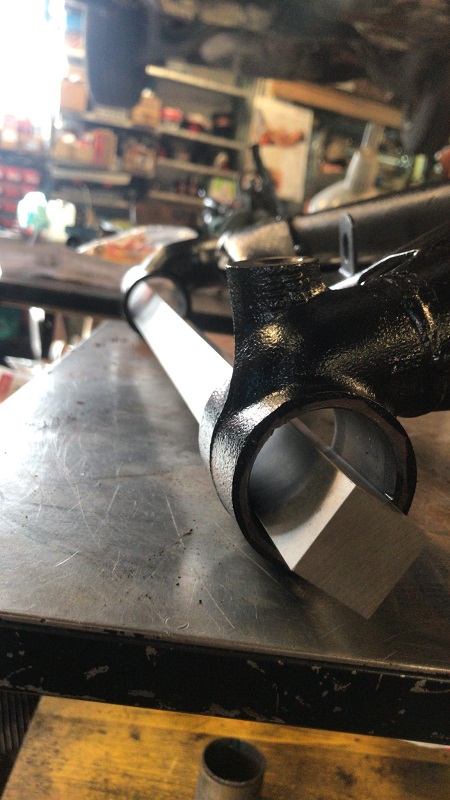

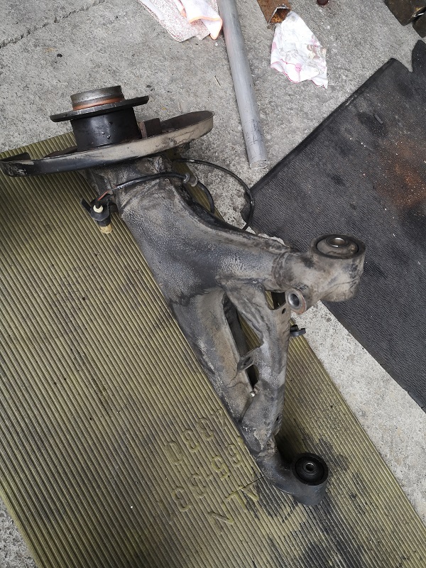

Pendant ce temps, j'ai tenté de m'occuper des silentblocs de traverse et de bras de suspension. Ils proviennent de M5 E34. J'ai passé quelques heures sans succès, puis j'ai tout amené chez un copain garagiste spécialiste dans les e30. C'est allé très vite pour la traverse car il a les outils BMW, mais ça lui a pris des heures, à deux, pour les bras de suspension ! J'ai fait monter des silentblocs durs et qui permettent de régler la géométrie. On verra ce que ça va donner ! Mon pote en a profiter pour toute réaligner !
IMG_20200428_143535.jpg [ 287.58 Kio | Vu 14090 fois ]
IMG_20200428_143541.jpg [ 299.93 Kio | Vu 14090 fois ]
2 personnes, chalumeaux, presse, montage à la con...
