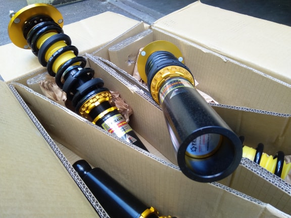

Petite question technique:
Pierre, Paul et jacques sont dans une baignoire de 150l, Paul utilise 50l d'eau .... non j'deconne!
Plus sérieusement:
Je désire monter des filetés sur mon ancienne mais le montage est particuliers car il faut récupérer les moyeux d'origine et les ressouder sur les filetés (bmw inside!)
Couper/souder n'est pas un problème j'ai les personnes avec le matos adéquat pour.
Diamètre ext filetés: 60mm
Diamètre inter filetés: 45mm
Mes jambes de force d'amortisseurs avant sont en diamètre ext de 52mm
Voici ma question:
Afin que le corps du fileté s’emboîte dans l'amortisseur d'origine je suis obligeais de modifier l’alésage du fileté, càdire passer de 45mm à 52mm, il ne me restera plus que 4mm (8/2) d’épaisseur sur le corps du fileté.
Est-ce suffisant afin d'assurer une résistance optimale?
Merci d'avance pour vos réponses

Oui tu as raison, normalement cela devrait rentrer comme papa dans maman une fois la découpe faites mais après mesure au pied à coulisse le diamètre de la jambe de force avant sur ma phase 1 est de 52mm est-ce possible que l'ancien propriétaire ai monté des moyeux de phase 2? Si oui connaissez vous le diamètre extérieure de la section de la jambe de force de phase 2? Car ayant une phase 1 donc châssis e12 j'ai commandé les pièces pour e12 et sur le site le vendeur annonce "diamètre 45mm".
Mes moyeux ne sont pas encore déposé et découpé donc je ne connais pas l'épaisseur de sa section, d'où ma question 😏

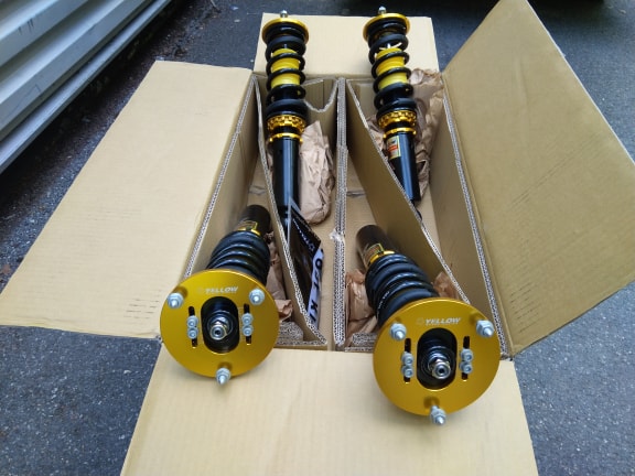

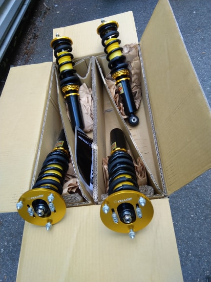

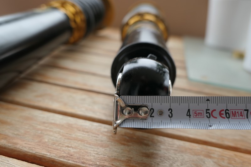

MessagePosté: 28 Oct 2019 14:27
Inscription: 25 Avr 2016
Messages: 81
Alors cela commence à faire long mais avec le travail, les enfants, etc.... pas trop eu le temps de finaliser cette histoire de filetés!
Donc oui le fournisseur propose de m'envoyer la fixation inférieure avant (la partie à souder) en 52mm à la place de 45mm fourni pour e12 dans le kit.
Cependant la fixation inférieure arrière est également différente: j'ai 40mm de large sur la fixation inférieure et 14mm ? (à vérifier) sur la tige de fixation de l'amortisseur de ma e24 phase 1 alors que sur les filetés pour e12 c'est 30mm de large et 10mm de diamètre pour la tige de fixation.
Mon mécanicien peut me faire de cales/entretoises sur mesure pour compenser la largeur 30/40mm et le diamètre 10/14mm à voir si on peut l'agrandir ou pas mais j'aurais préféré la bonne dimension directement!
Après en ce qui concerne les fixations supérieures avant/arrière "Cryl-505" disait que normalement ce serait le même entraxe pour les coupelles e24 phase 1 (e12) et e24 phase 2 (e28) vous confirmez?
Donc concrètement si les fixations supérieures sont identiques e12/e28 je pense faire un échange complet du kit pour un kit E28 ce sera plus simple!
Merci d'avance pour vos réponses :wink:

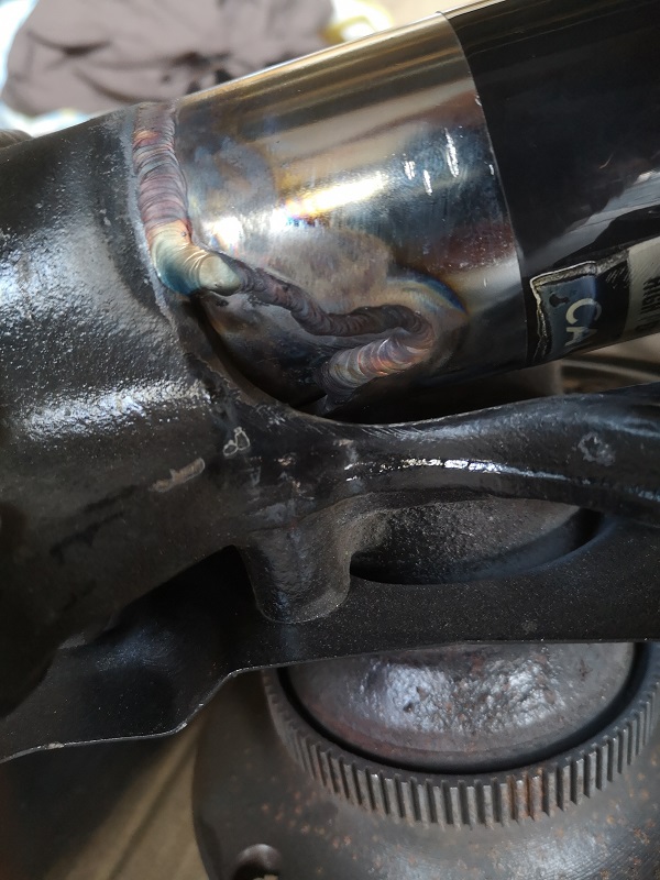

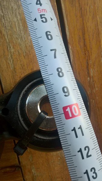

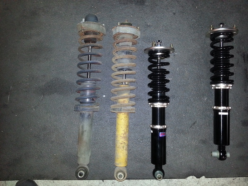

MessagePosté: 28 Oct 2019 17:57
Ca c'est mes filetés arrières BC Racing.
filete_resize.jpg [ 259.63 Kio | Vu 10359 fois ]
MessagePosté: 28 Oct 2019 19:55
Messages: 81
Oui les fixations inférieures ressembles à ce qu'ils me faudrait, la forme arrondi surement en largeur 30mm avec un "adaptateur"!
A voir si l'entraxe de fixation supérieur est le même!
