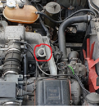

sur ma 628 1986, récemment achetée, je me suis aperçu, en comparant avec des images du meme moteur, qu'il manque une fiche rouge sur mon moteur, je precise que celui ci a été changé il y a un an.
- est t'il possible que certains modèles en sont dépourvus?
- à quoi sert t'elle?
- sur le TDB check clignote en orange c'est du a ça?
sinon je précise qu'elle fonctionne parfaitement, le CT passé ok, le moteur change chez un pro BM friendly.

Sur ta 628 ça se sert à rien, c'est pour y mettre une prise diagnostic. D'ailleurs de l'autre coté de la pipe tu as un autre support avec deux trous, là aussi ça ne te sert pas. Pour résumer, perso j'enlèverais ces deux broches qui ne servent à rien et c'est plutôt moche...
D'ailleurs sur les M30 d'E34 ils n'y sont plus !

Merci, en effet c est pas beau je vais virer ces pattes et les mettre de coté, et la fiche qui est près de la boite à fusibles moteur, c est pour réinitialiser après vidange?

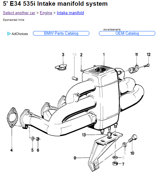

Je me demande si ces pattes ne serviraient pas en tant que renfort pour soulager les vis qui fixent la tubulure.
Sur E34 il y a une pièce en plus pour maintenir la tubulure... elle est dessous (9).

Oui bien vu... sur une 6 je me souviens que j'avais coupé la partie en forme de demi-lune pour que ça soit plus joli :D
 Sujet du message: Re: A quoi sert cette fiche?
MessagePosté: 20 Mai 2019 21:36
Je me disais aussi, je vois mal BMW installer une patte comme celle-ci qui doit coûter "bonbon" à grande échelle, tout ça pour rien.... :-o

En effet il est plus sage de laisser ces pattes en place, elles doivent aussi avoir une fonction de maintien.
