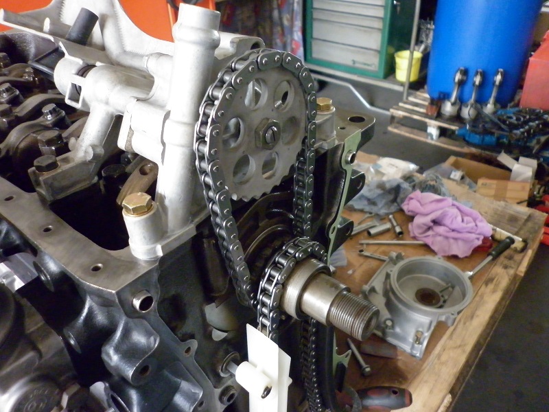

Non tu ne peux pas la tendre. Regarde comme c'est construit.
P1020373.JPG [ 179.42 Kio | Vu 8135 fois ]
P1020375.JPG [ 193.2 Kio | Vu 8135 fois ]

Le plus compliqué reste à sortir l'écrou en bout de vilebrequin. Ensuite le reste vient assez facilement si on a l'accès par le devant, le dessus et le dessous...

il faut enlever le carter pour sortir le pignon a l aide d un extracteur a deux branche
pour la chaine de pompe a huile tu peu la tendre légeremment en remplaçant les
cales d épaisseur entre le corps de pompe et l appui du bloc

il est possible de tendre la chaine de pompe à huile ...
il te faudra utiliser des cales d'epaisseur ...
ref 7 et 15 ... dispo pour le M88 et le S14
