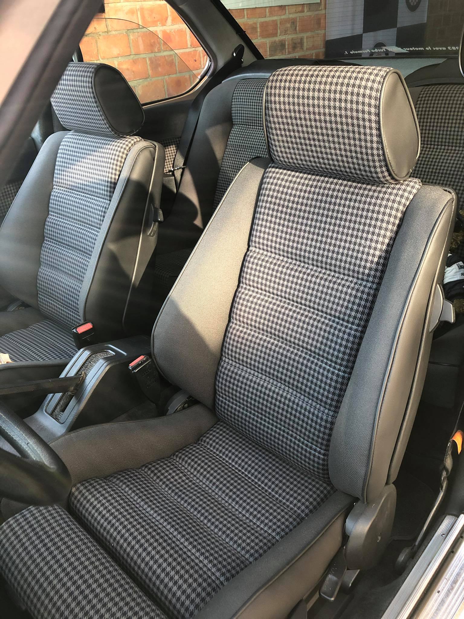

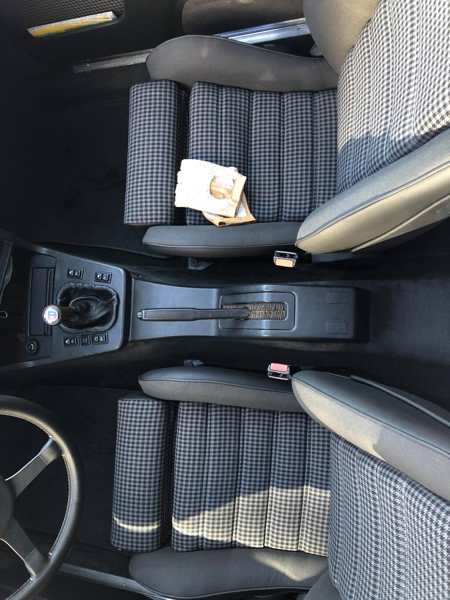

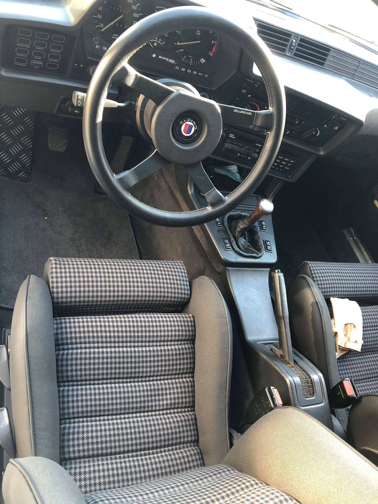

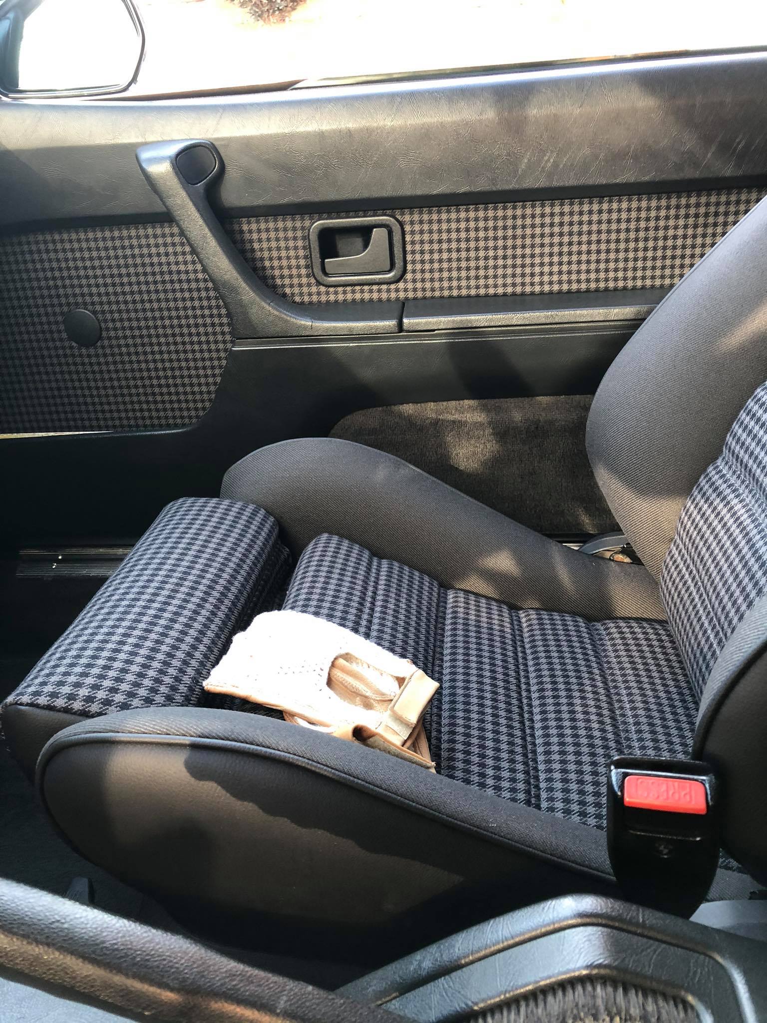

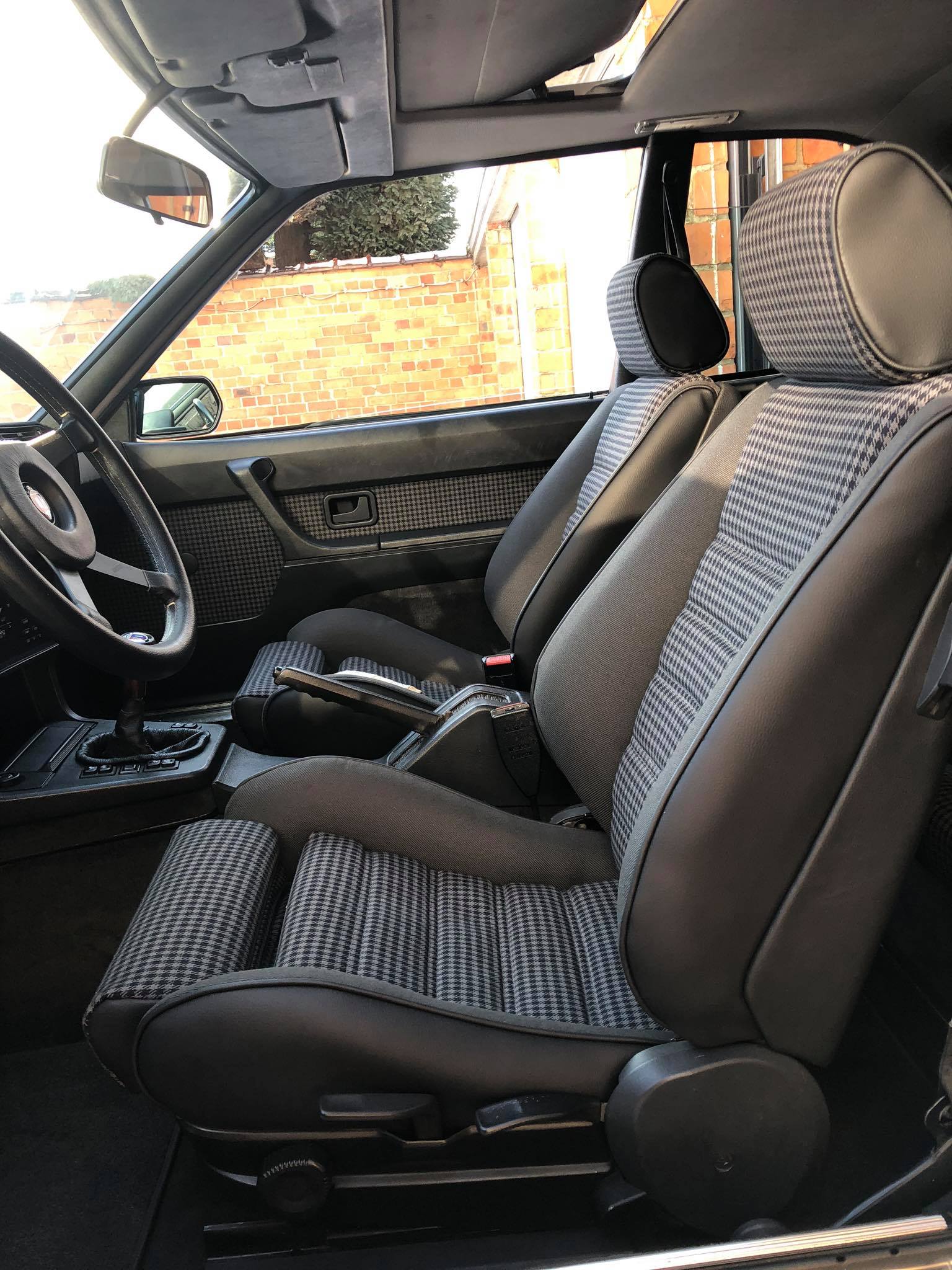

Gros gros déterrage :D Après quelques années et l'intérim d'un intérieur complet sports en velours bleu déteint :roll: j'ai enfin trouvé un fournisseur qui a eu la bonne idée de refaire le tissu Pied-de-poule pour nos 6 ...
J'ai donc passé commande et trouvé un sellier compétent pour faire le travail et ensuite remonter mon intérieur d'origine avec les sièges sport velours fraichements regarnis ! :D
Voici le lien vers le fournisseur : https://www.e28.nl/en/product/bmw-e24-e ... loth-0186/
Place aux photos 8)

MessagePosté: 09 Fév 2021 19:53
Ton intérieur est superbe :pouce:
MessagePosté: 09 Fév 2021 22:38
Je plussoie :pouce: :pouce: :pouce:
MessagePosté: 10 Fév 2021 09:37
La classe :love: :love: :love:
MessagePosté: 10 Fév 2021 11:18
Ca en jette, bravo !
Je préfère ce revêtement au cuir. Ca fait plus d'époque... et surtout c'est plus confortable, surtout quand il fait très chaud ou très froid.
MessagePosté: 10 Fév 2021 17:07
Merci pour vos retours positifs :D
Je doit dire que je suis très content du résultat :10:
