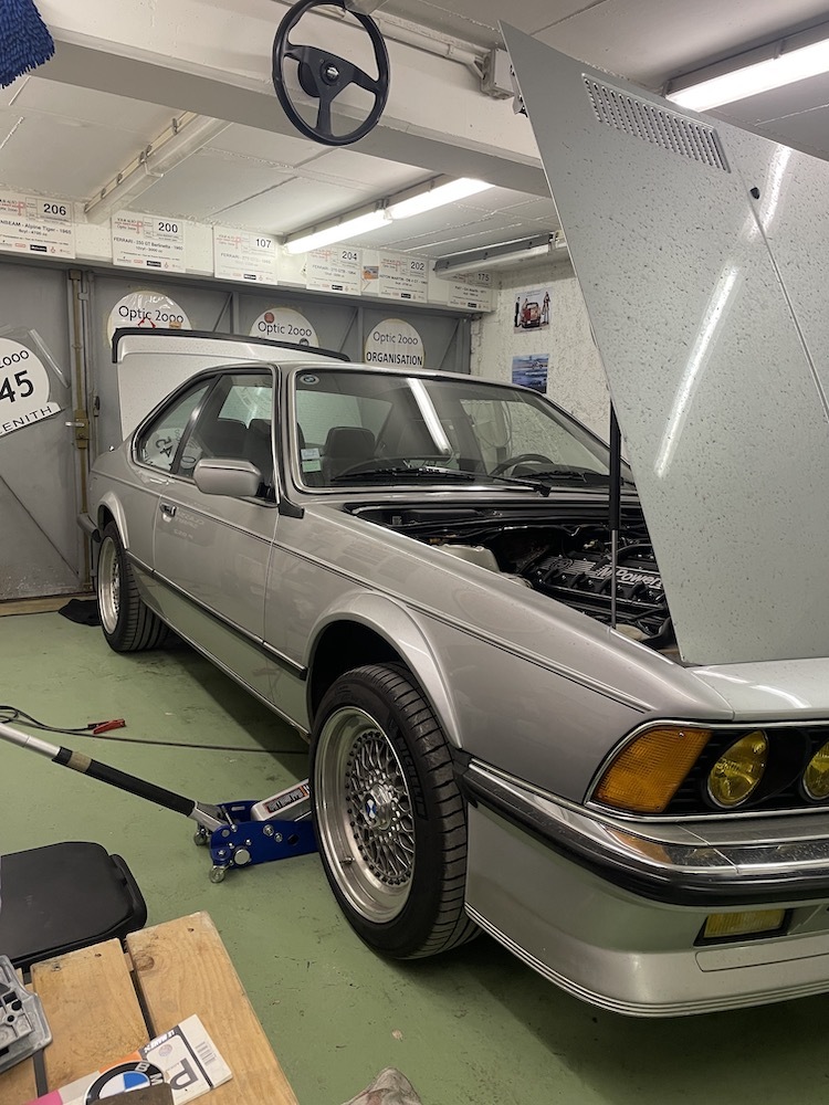

Allez, je m’y mets.
Je me donne une quinzaine de jours en faisant ça à temps perdu et surtout avec le délai pour avoir les pièces entre les différents ponts.
Une petite révision avec:
- vidange moteur + filtre (je repars sur de la 300V comme sur toutes mes autos),
- vidange complète du LDR + dépose du calorstat pour contrôle,
- Remplacement des courroies accessoires.
J’ai déjà fait les bougies.

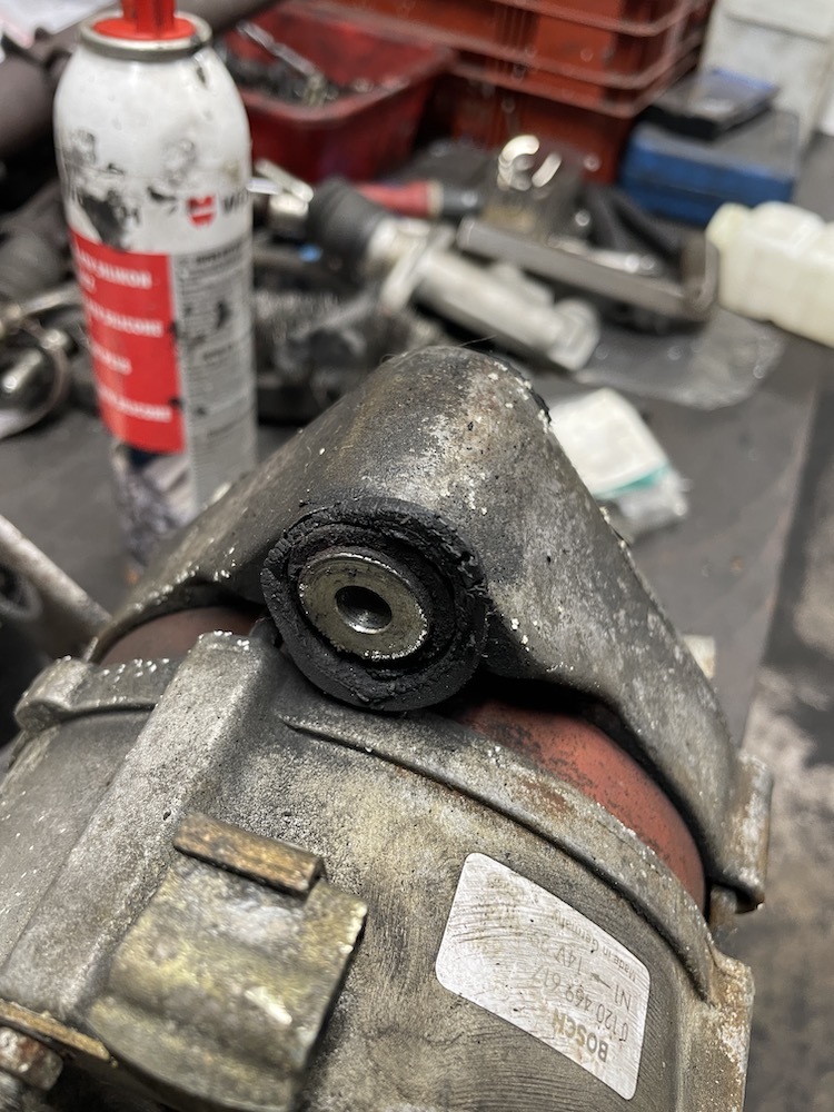

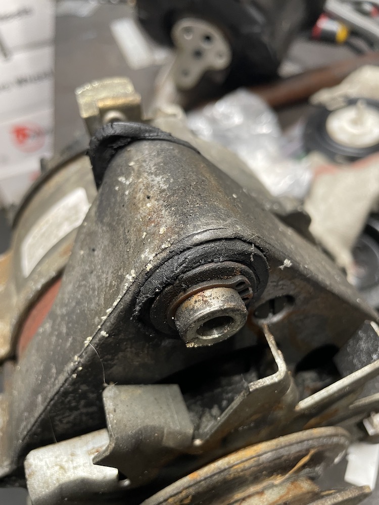

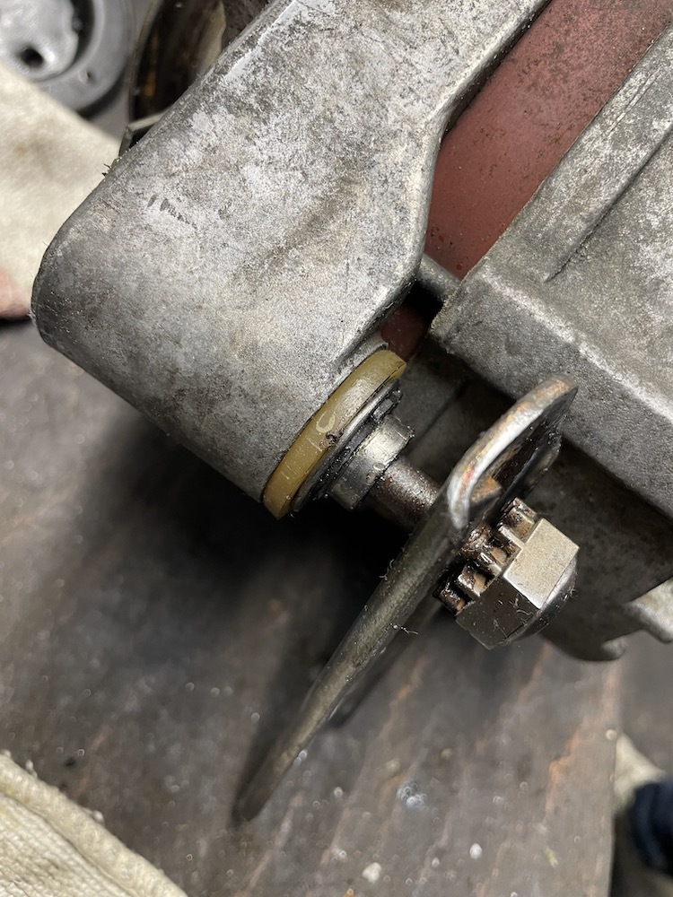

En jetant un oeil, j’ai vu que mon alternateur travaillait en “biais”.
Je crois me souvenir que c’est une maladie des BMW de ces années la. Quel est le remède?

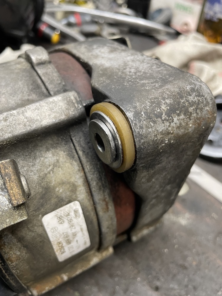

En ce qui concerne mon alternateur, je comprends qu’il faut remplacer les bagues de fixation.
Je me tourne vers BMW ou y a t il une meilleure alternative? (je parle de qualité plutôt que de prix :wink: )
:-o
 Sujet du message: Re: A mon tour...
MessagePosté: 05 Mai 2023 19:41
Parti pour une vidange et une courroie, je sens que les choses vont rapidement déraper :mrgreen:
MessagePosté: 09 Mai 2023 14:24

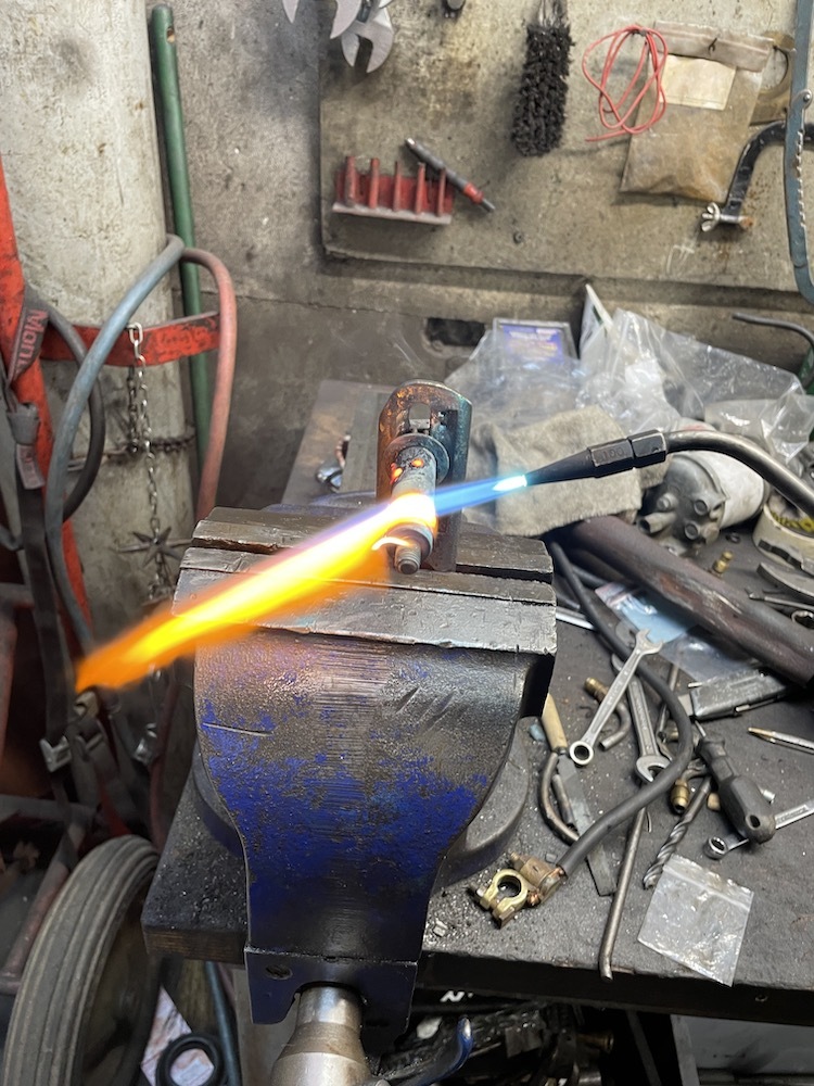

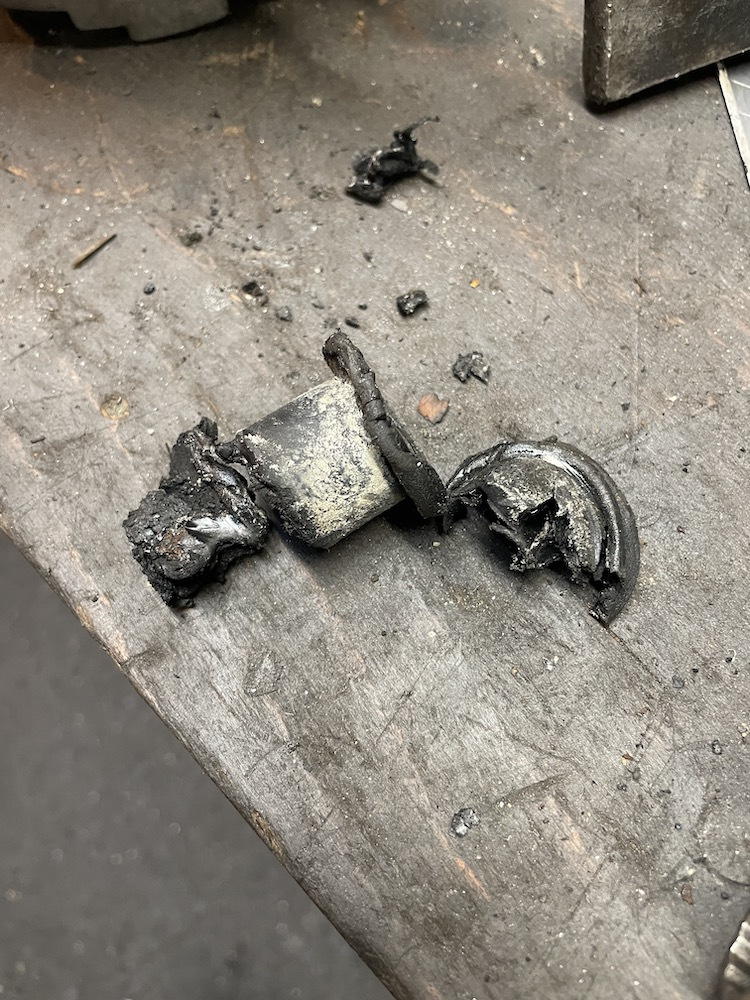

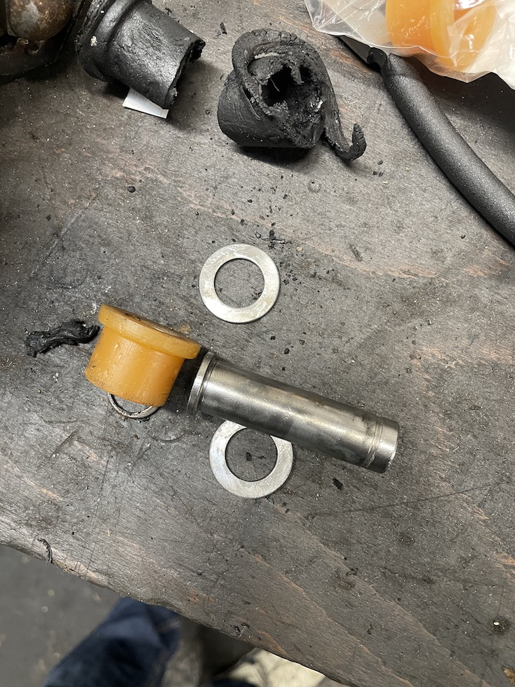

Ce matin, remplacement des bagues de l’alternateur.
100€ les 4 bagues :!: , a comparer aux 150€ pour toutes les durites d’eau, ça fait bien cher les 4 petits bouts de plastoc :shock:
Toujours est il que quand on veut bien faire les choses, ca ne prend jamais deux minutes :roll:
Chalumeau, brosse métallique, graisse cuivrée... :pouce:
Au moins, la satisfaction de remplacer les anciennes qui auront bien fait leur temps :lol: :lol: :lol:

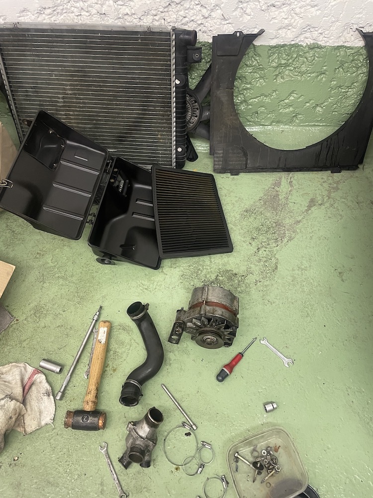

L’alternateur est en place, j’en ai profité pour remplacer les 3 courroies.
La suite des hostilités se profile... :pouce:

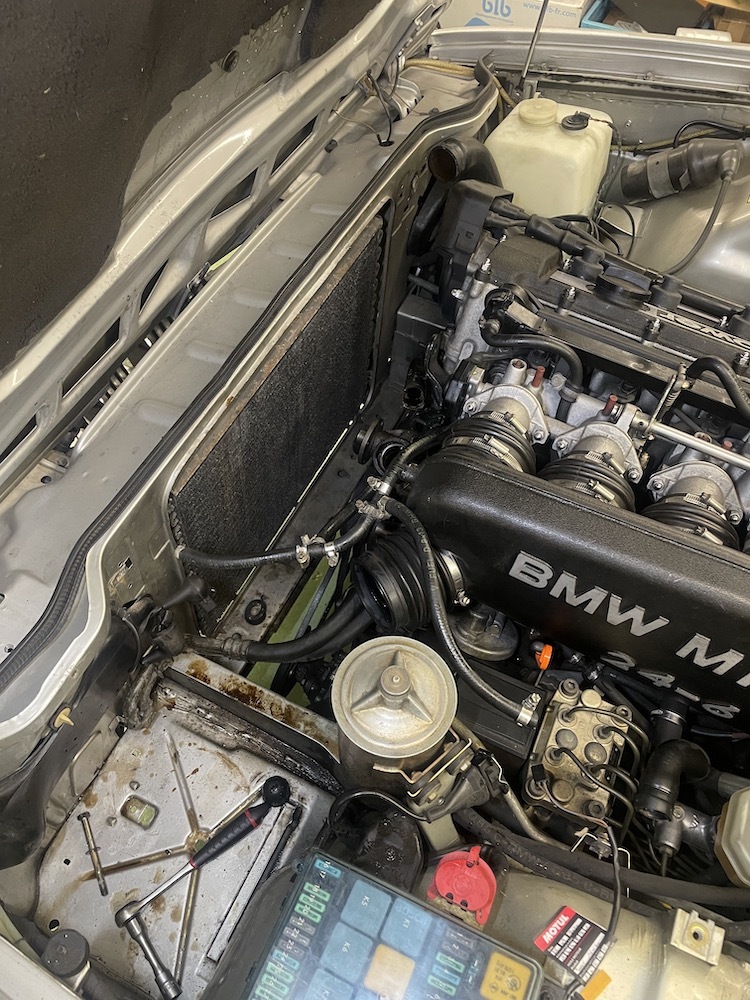

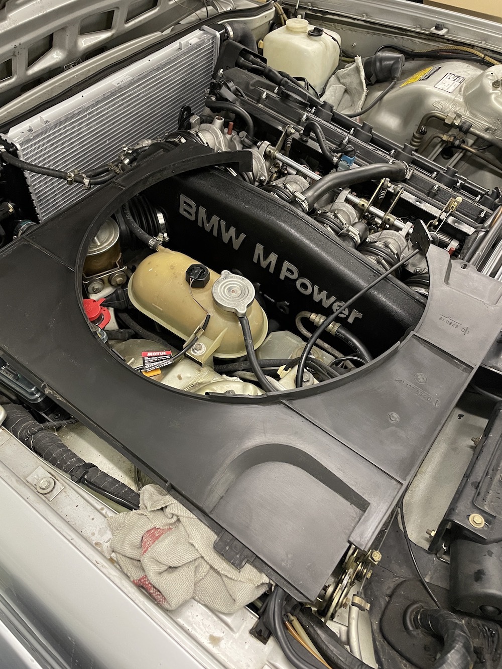

Je m’occupe d’une autre auto ce WE mais dans le courant de la semaine prochaine, je vais essayer de trouver du temps pour remonter le circuit de liquide de refroidissement.
MessagePosté: 19 Mai 2023 14:32
Pendant que certains d’entre vous sont au Sharkfest, ça avance. Ca avance lentement mais surement.
Hier, plus de 3 heures pour remonter le circuit d’eau proprement.
Le plus compliqué c’était les durites derrière l’admission. Il a fallu que je la desserre... et surtout que je la resserre :roll:

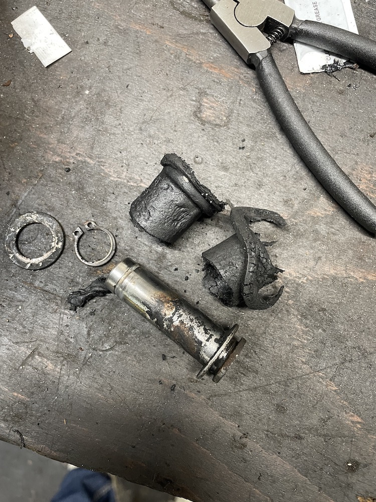

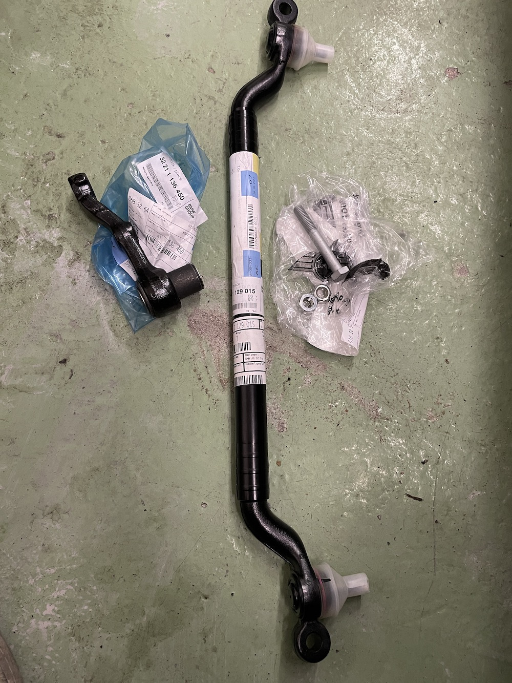

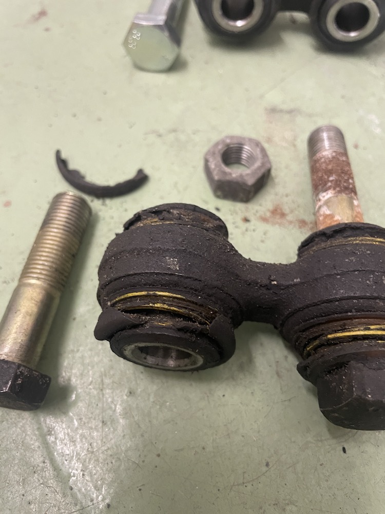

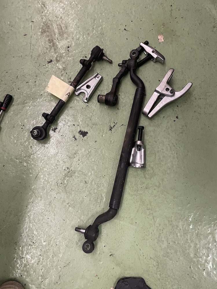

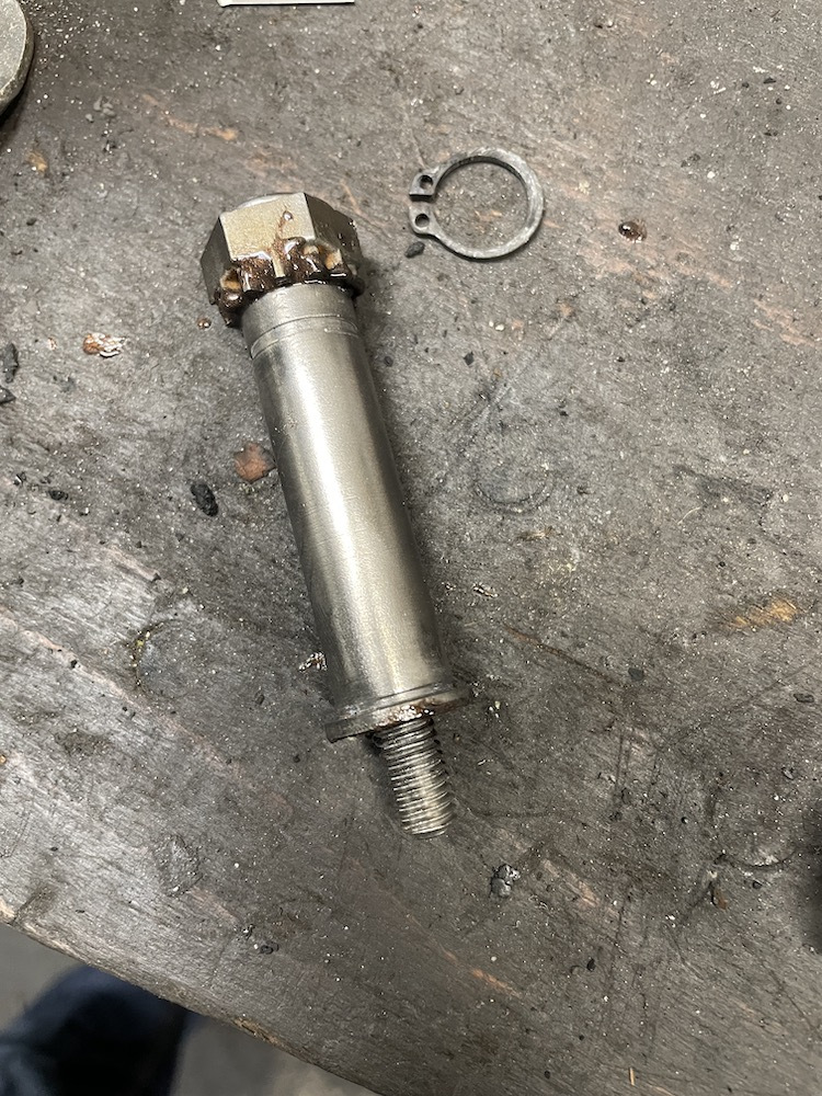

Ce matin, la partie direction m’a vraiment donné du fil à retordre.
3h30 avec tous les extracteurs en ma possession pour réussir à sortir la barre de liaison.
A vue de nez, le renvoi (toujours lié à la barre sur la photo) est HS. Je me demande même si ce n’est pas lui qui est à l’origine de mon jeu dans la direction plutôt qu’une rotule.
J’ai vu qu’on pouvait changer juste la bague à la presse, mais je pense que la pièce complète ne doit pas être beaucoup plus chère. Je verrai lundi chez BM. :wink:
D’ici la, stop la mécanique et WE à la campagne au son du V8 tout en prenant un peu de hauteur :pouce: :pouce: :pouce:
MessagePosté: 22 Mai 2023 22:06

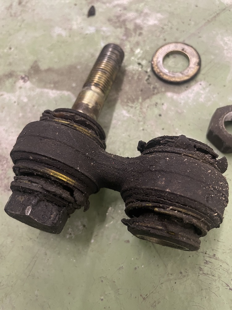

Et bien ca y est, la responsable de mes tourments est identifiée.
Une des rotules de ma barre de liaison est complètement HS.
Commande d’une nouvelle barre chez BMW dès demain matin.
Dans la foulée je vais me renseigner sur la possibilité d’acheter juste la bague sertie à la presse dans le renvoi...
J’en suis à un premier rinçage du circuit de refroidissement, demain traitement au RESTOM avant deux rinçages à l’eau clair avant de le remplir à nouveau de LDR.
J’en vois le bout :pouce:

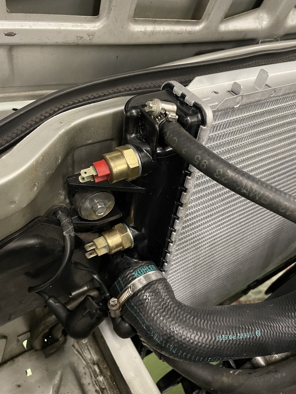

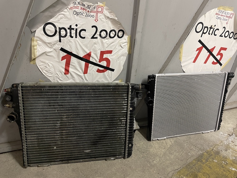

... en cadeau, je me suis commandé ce matin chez BMW un radiateur neuf.
Après avoir parcouru tout le dossier de factures de la voiture depuis 86, aucune trace d’une facture de remplacement du radiateur :|

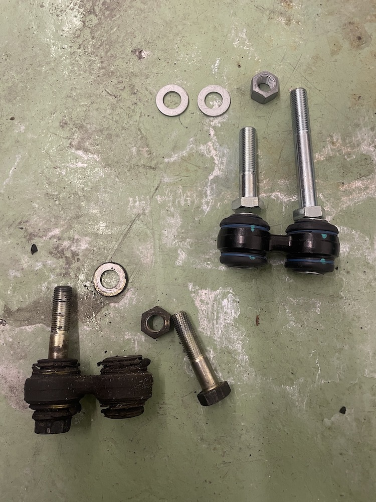

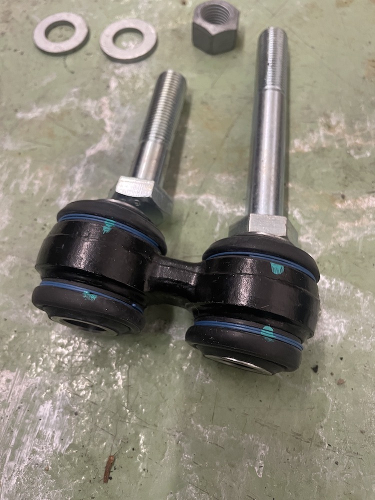

Idem concernant le renvoi sur la barre de liaison, la bague à insérer n’est pas dispo, mais j’ai dans le doute de l’état de l’ancien renvoi racheté la pièce complète et la visserie qui va avec.
Avec tout ça, pas de doute au remontage. :-o
Idem pour le circuit de refroidissement, avec la traitement RESTOM, l’eau qui sort est limpide, avec le radiateur neuf, le circuit sera comme neuf, plus besoin d’y revenir :pouce:
Tout ça à un cout c’est certain, mais la voiture le mérite bien et en réalité je n’ai jamais eu de gros frais depuis que je l’ai... :wink:

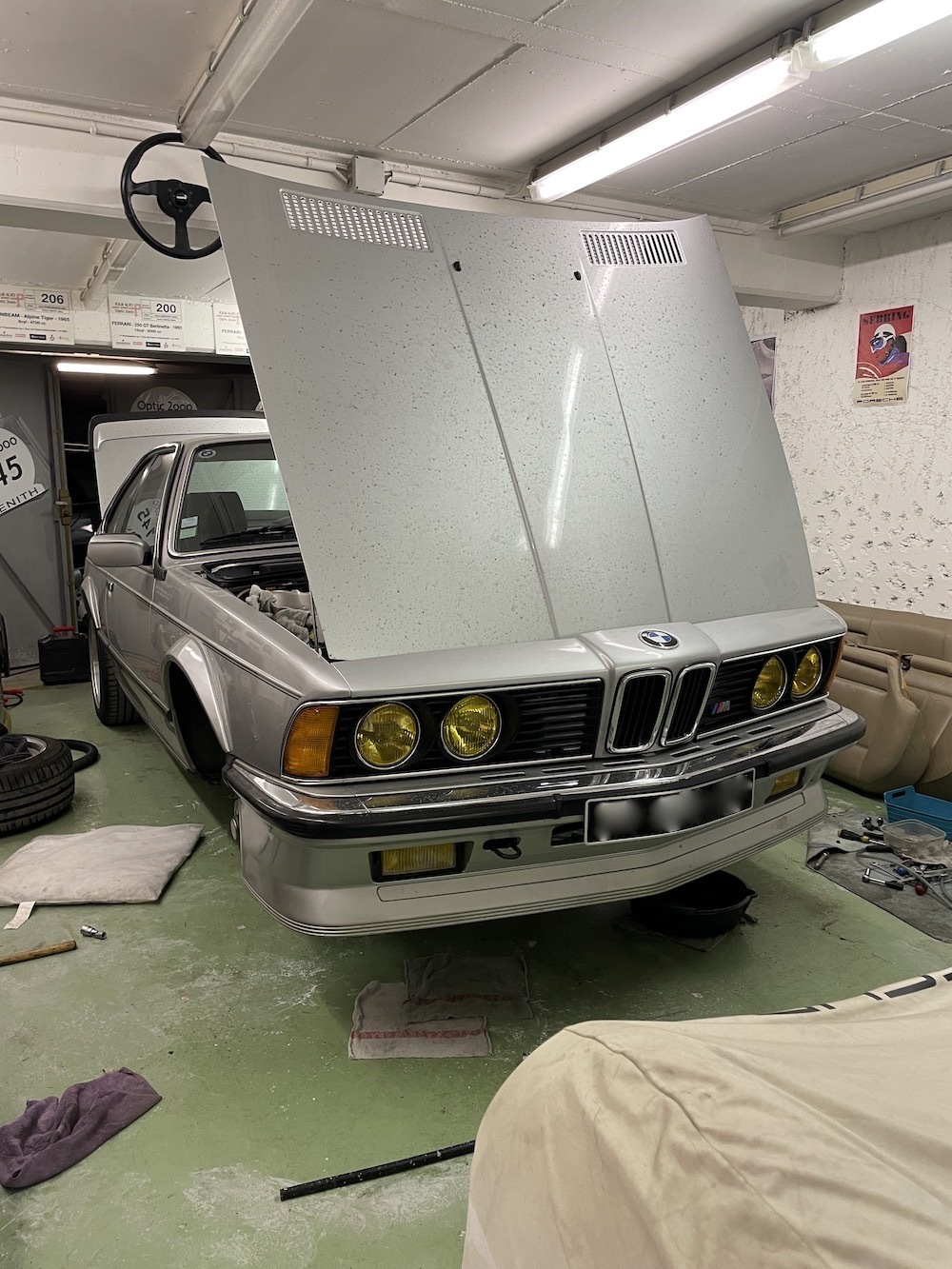

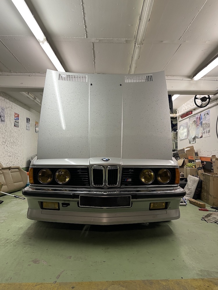

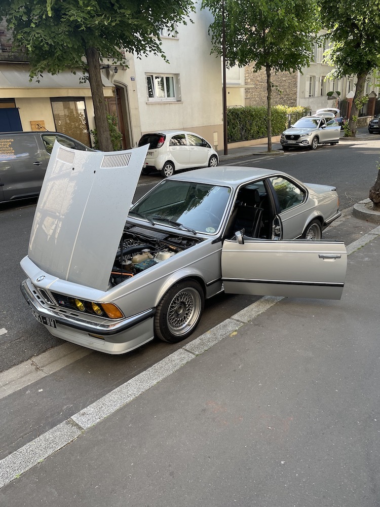

La voiture est de retour sur ses roues ce soir.
Après avoir reçu les dernières pièces pour la direction aujourd'hui, tout est remonté.
Il me restera à faire une belle géométrie.
D’ici la, j’attends juste un filtre à air neuf. BMW m’a dit demain ou vendredi au plus tard.
Pas mal de nettoyage de tout ce que j’ai remonté, sondes, caches, biellettes etc etc... pour avoir un beau rendu :pouce:
La voiture elle est particulièrement sale, mais ça, ce sera la partie la plus satisfaisante 8) 8) 8)

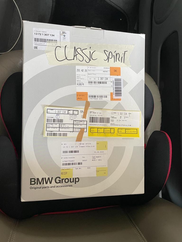

Dernière pièce du puzzle pour remettre la voiture en route.
Un bon gros filtre à air :pouce:

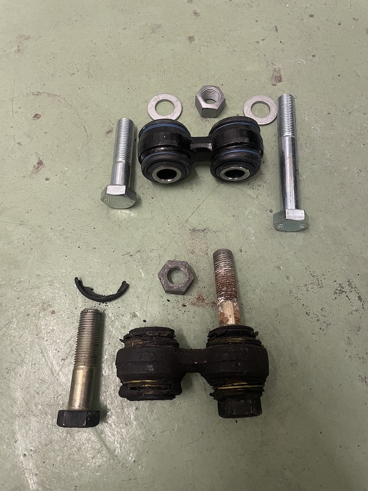

Je dois encore remplacer les jumelles de barres arrière que j’aurai dans le courant de la semaine prochaine.
J’attends leur remplacement pour la géométrie.
Après tout ça, je devrais être tranquille pour un moment :pouce:

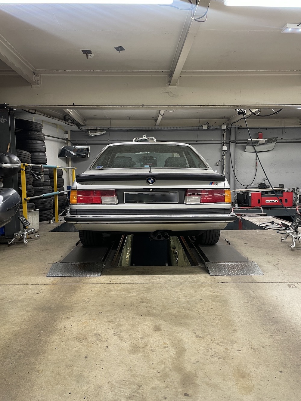

Géométrie faite... y’a plus qu’à... :pouce:
Je ne serai pas des votres vers Dieppe ce WE, mais je vais quand même profiter un peu de l’A13 et des petites routes de campagne pour voir ce que ça donne 8)

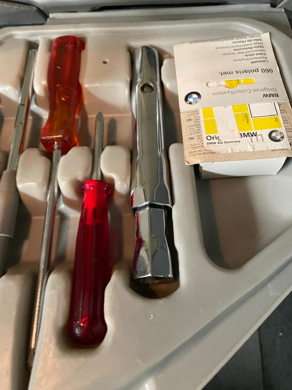

J'ai bien trouvé des bougies X5DC chez Hubauer, mais je n'ai pas de clé à bougie assez fine pour aller au fond des puits, vous sauriez où trouver ça ?
Chez Bmw il y a bien la référence 71 11 2 225 101 qui indique une clé mixte 17/21, mais ça ne ressemble pas à la photo ci-dessus, et les bougies semblent être du 18 mm, alors qu'est-ce que c'est que ce bin's ? :roll:
Merci de vos conseils :-o
MessagePosté: 15 Jan 2024 16:59
Inscription: 04 Nov 2021
Messages: 51
Localisation: MARSEILLE
Ça n'exite pas les bougies en 18mm!
MessagePosté: 15 Jan 2024 17:24
et pourtant c'est bien le cas :roll:
c'est même assez courant, d'ailleurs j'avais déjà cette clé à bougie Facom de 18 dans ma servante (mais trop large pour les puits de bougie du M88 malheureusement) qui a donc dû servir sur une autre voiture
