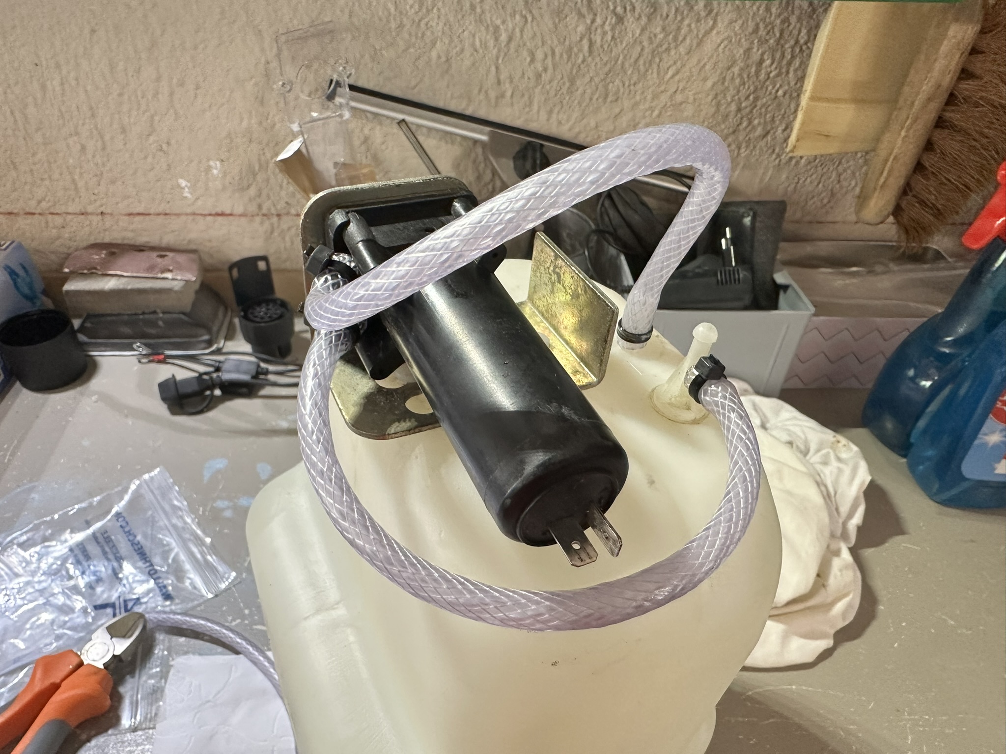

Les derniers travaux réalisés :
J'ai fini le remontage de tout le système lave-glace, tout fonctionne nickel :wink: :

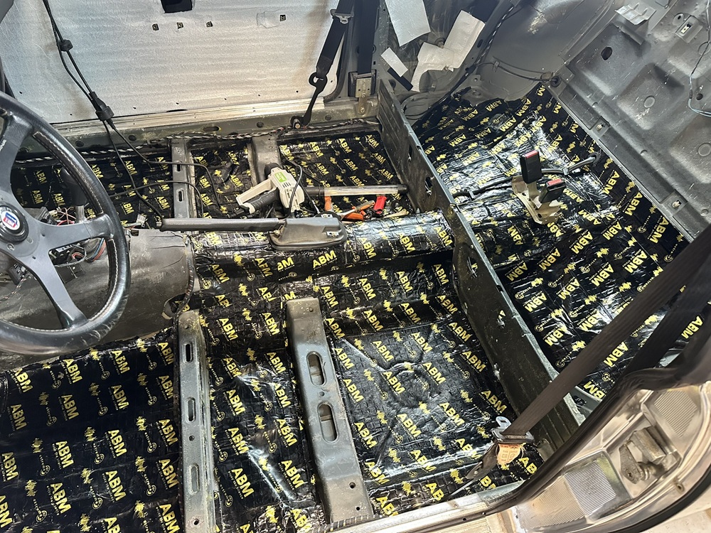

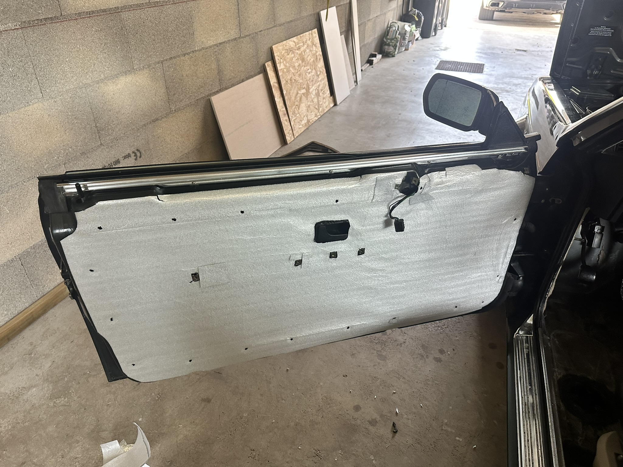

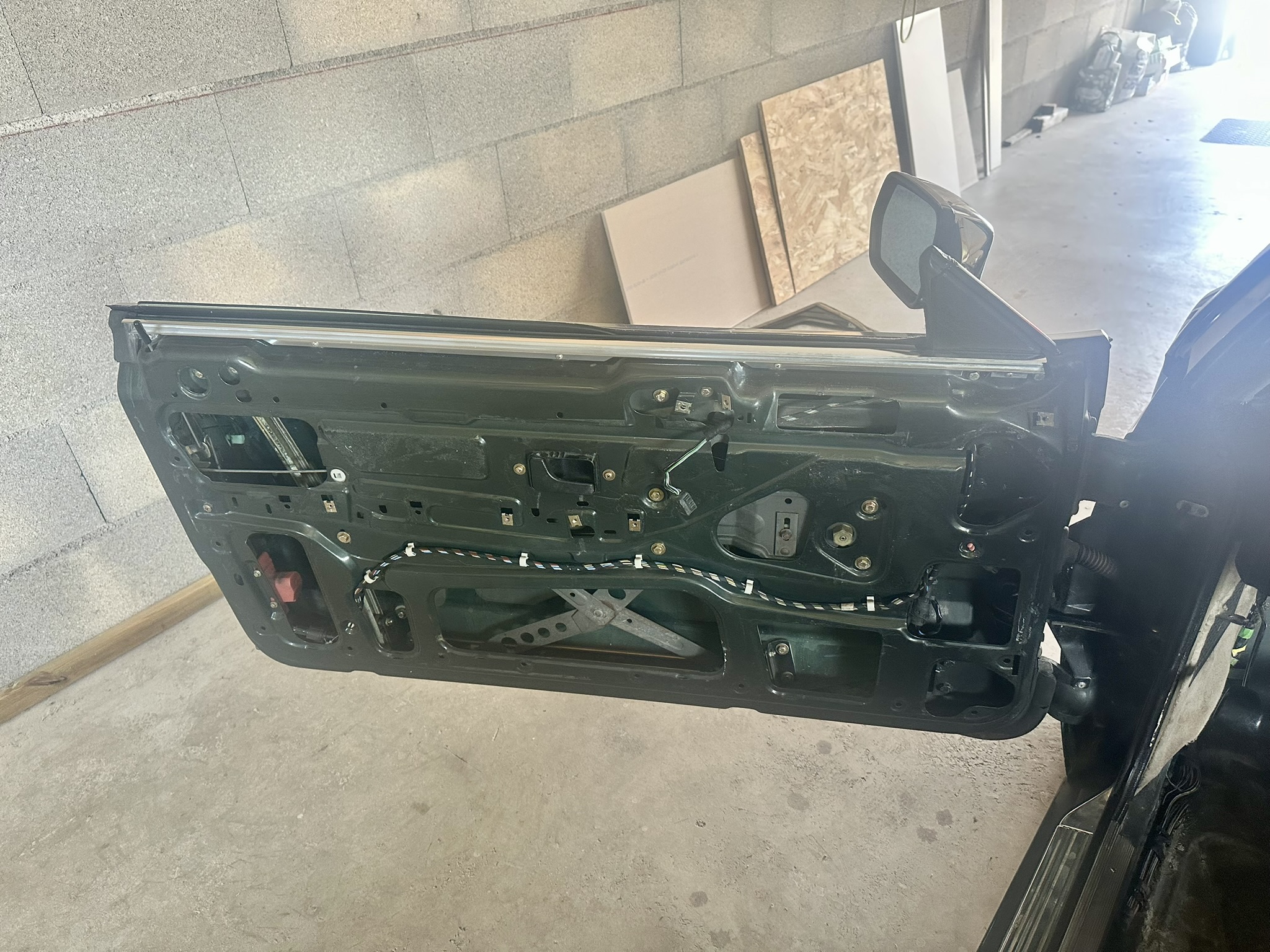

Isolation phonique (et un peu rendre étanche également) des contre-portes :
IMG_7574.JPEG [ 1010.24 Kio | Vu 3421 fois ]
IMG_7575.JPEG [ 1.08 Mio | Vu 3421 fois ]

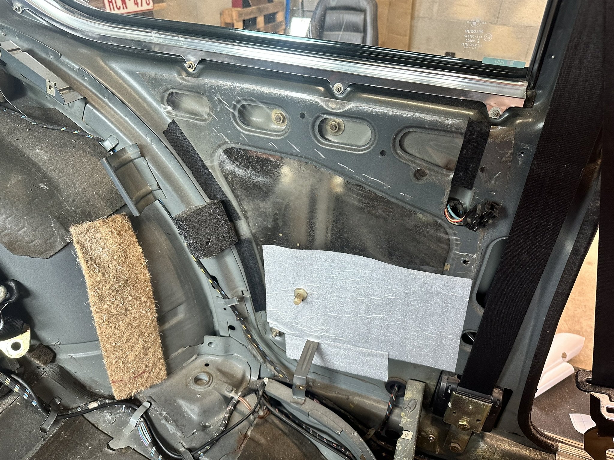

J'ai aussi repris l'isolation derrière les panneaux latéraux arrière : on chasse le bruit ainsi que les transferts d'eau ou d'humidité qui pourraient venir de l'extérieur :
IMG_7665.JPEG [ 1.32 Mio | Vu 3421 fois ]
Isolation phonique du plancher :
IMG_7670.JPEG [ 468.69 Kio | Vu 3421 fois ]

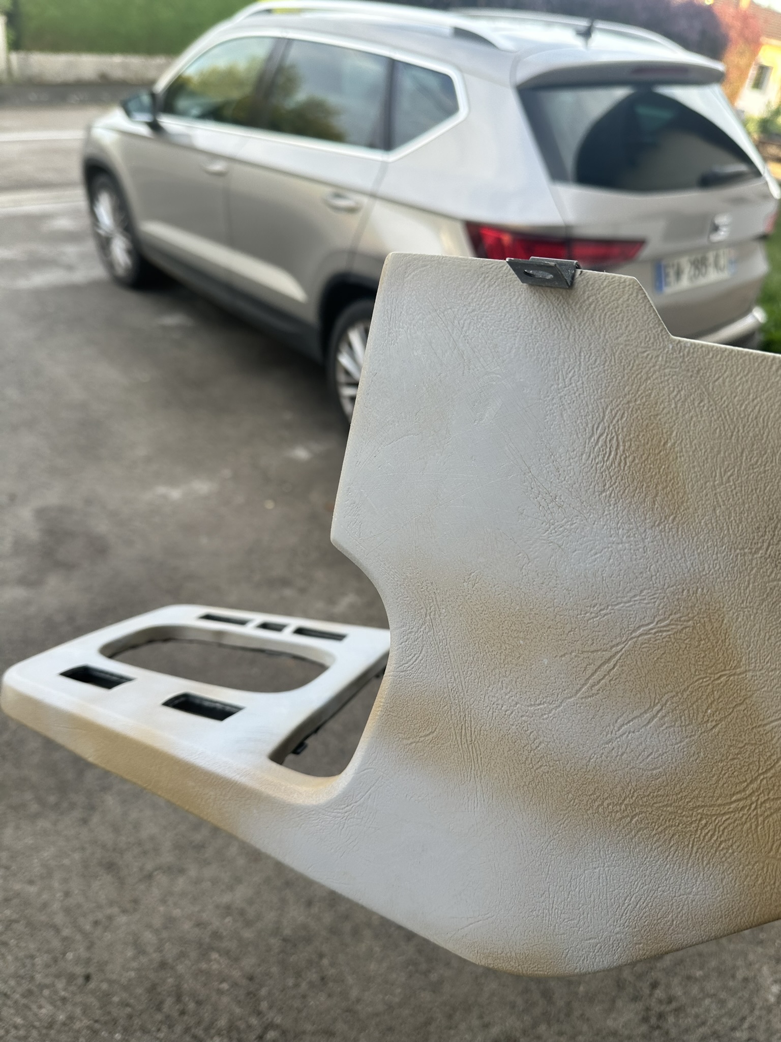

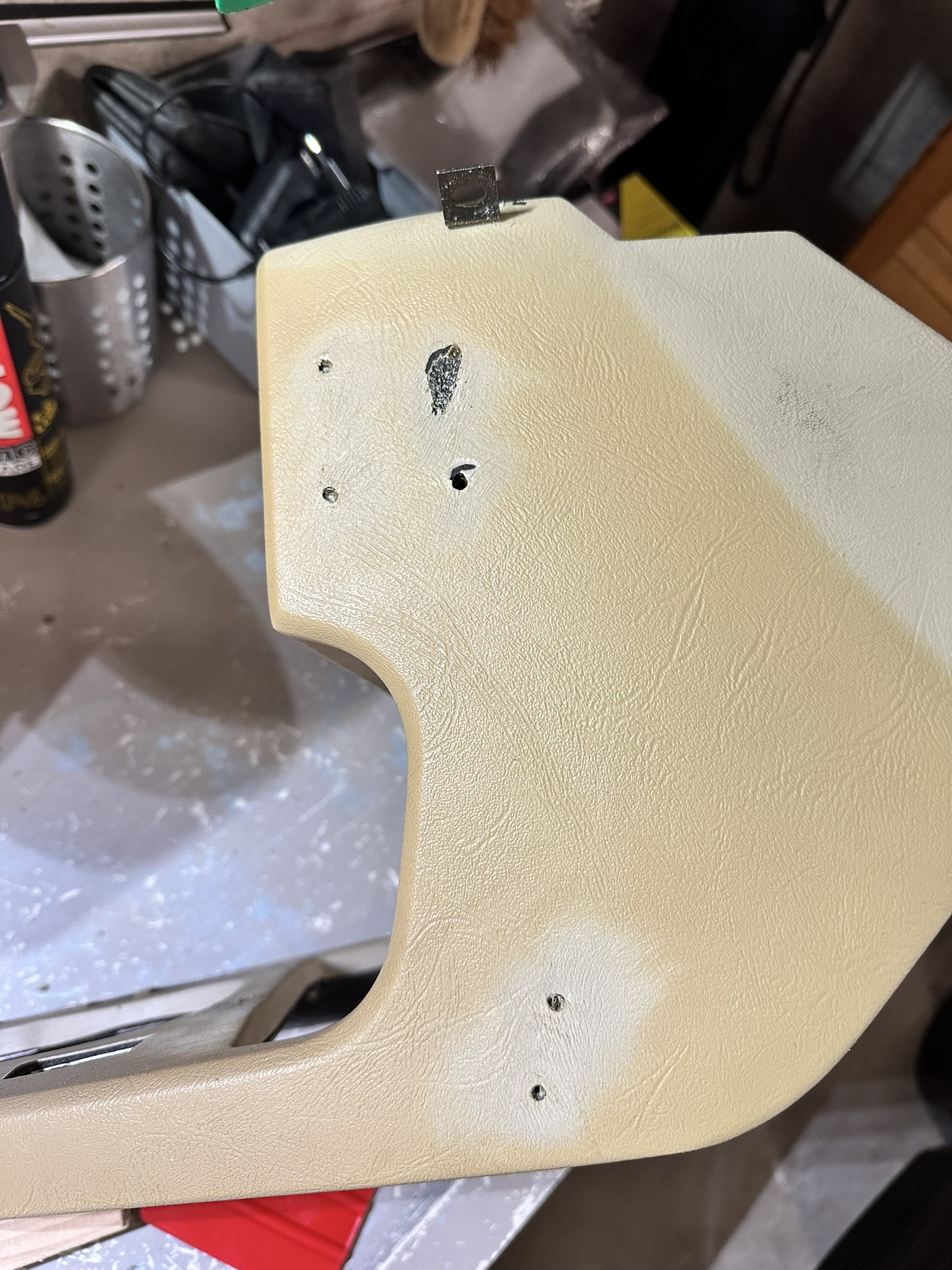

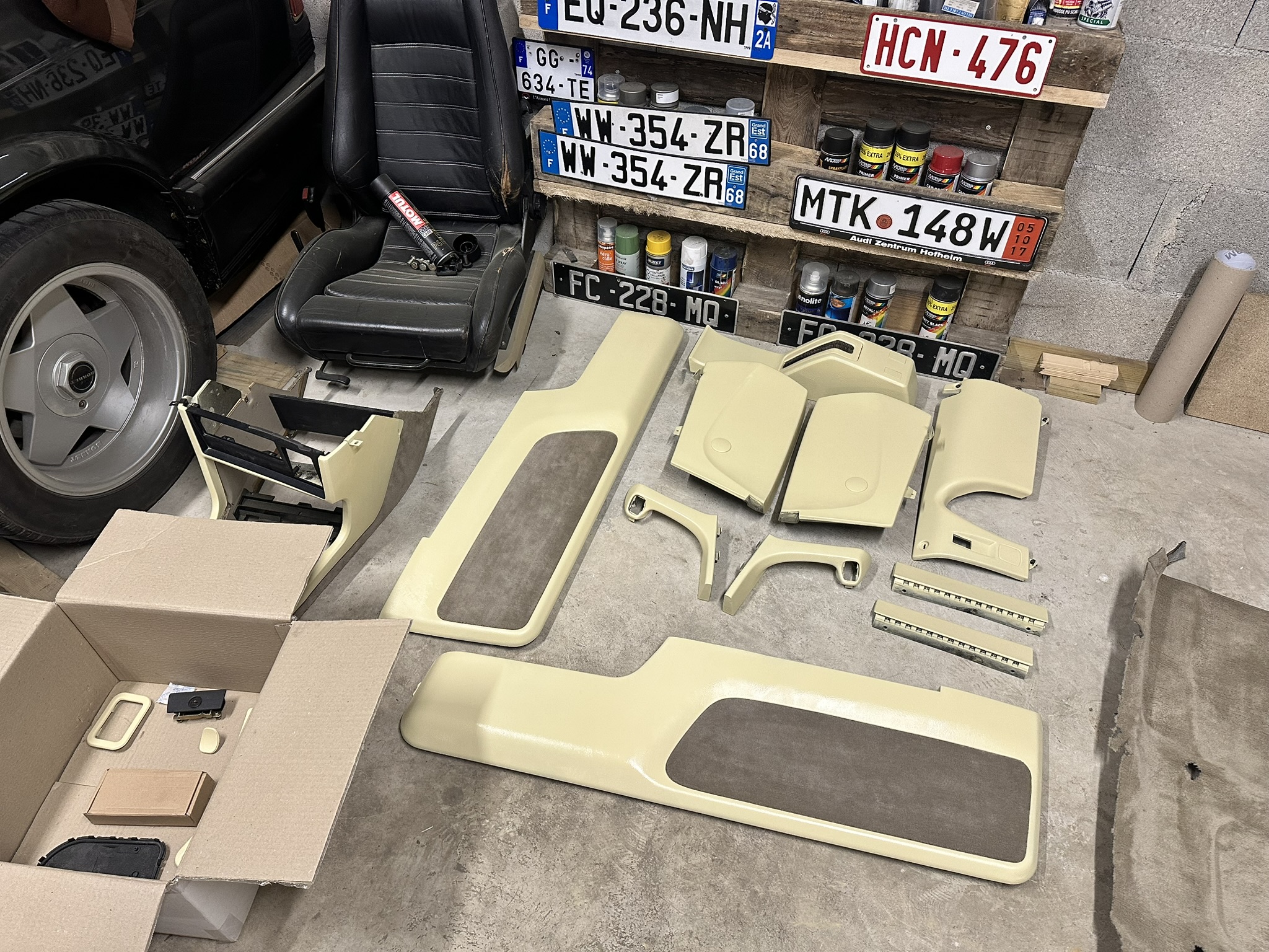

Je m'attaque désormais à l'habitacle à proprement parler. Reprise des plastiques abimés, peinture,...
Rebouchage des trous du support téléphone de l'époque (que je n'ai jamais vu/eu)...
IMG_7621.JPEG [ 959 Kio | Vu 3421 fois ]
IMG_7631.JPEG [ 707.58 Kio | Vu 3421 fois ]
J'ai utilisé les produits Sofolk, ça m'a l'air de bonne qualité (en tout cas, rendu nickel), mais la couleur ne me convient pas. J'ai commandé beige, et ça tire bien trop sur le jaune... J'ai donc recommandé une couleur custom, plus beige/marron (quand on aime, on ne compte pas... ni le temps, ni l'argent :mrgreen:)

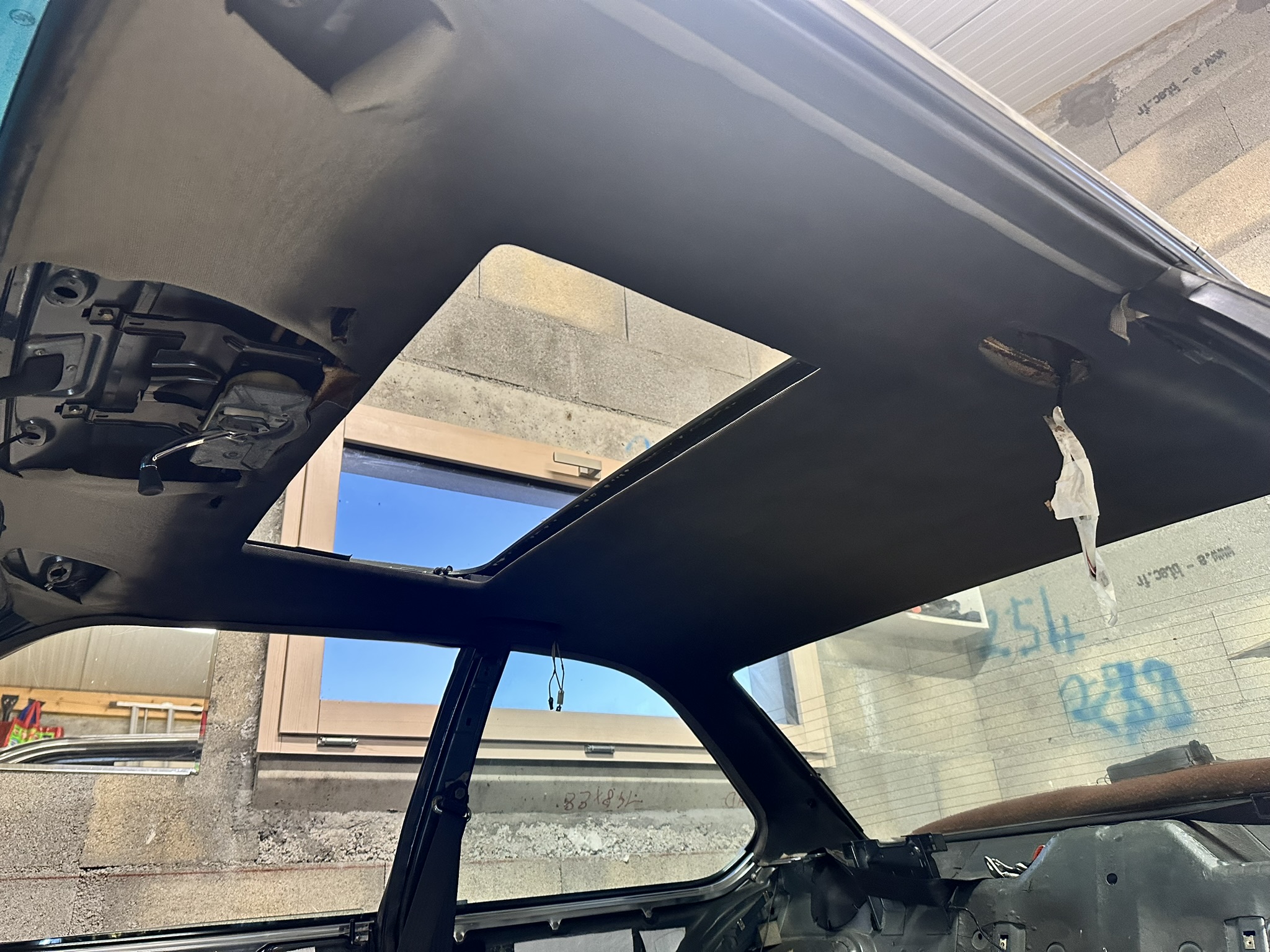

Et j'en ai profité pour passer le ciel de toit en noir également, cela colle mieux avec le haut de l'habitacle qui est déjà de cette couleur (tableau de bord, hauts des contre-portes, montants de piliers,...) :
IMG_7695.JPEG [ 909.28 Kio | Vu 3421 fois ]

Merci de partager tout cela !
Pour le revêtement de sol est-ce qu'il est bien collant ? Et niveau poids quelle est la différence avec l'insonorisant d'origine ?

MessagePosté: 17 Juil 2025 13:43
Inscription: 03 Oct 2022
Messages: 68
Le revêtement de sol est autocollant, du coup c'est simple à poser : on peut le manipuler et couper (ciseaux, cutter) autant qu'on veut, et une fois prêt à le poser on retire la protection de la partie collante et on applique en exerçant une pression (main, roulette de tapissier,...).
Pour la pose, malgré une température de 15-25 degrés au garage quand je m'y suis attelé, je recommande d'accompagner avec un décapeur thermique ou un bon sèche cheveux pour aider à la polymérisation de la "colle" et bien permettre d'épouser les formes que l'on souhaite traiter.
Les peintures Sofolk sont spécialement conçues pour les plastiques auto (chacun décidera de la part de marketing entre leur peinture et une peinture plastique basique), mais au moins je ne suis pas déçu, et ce pour un prix raisonnable (25€ la bombe, et environ 16-17e la bombe standard en centre auto).
Ils proposent 3 catalogues de couleurs :
- nuancier basique avec env. 15 choix
- nuancier spécifique avec env. 60 choix
- création sur demande/reproduction en fournissant un échantillon d'une pièce (plastique, métal, tissu,...)
J'ai préparé les supports avec un nettoyages extrêmes + très léger ponçage au grain fin pour améliorer la tenue.
Il faut 3 bombes/spray pour faire tous les plastiques beiges (donc sans compter le haut des portes, montants latéraux, tableau de bord,...) comme il faut, sans trop insister mais en y revenant sur plusieurs couches.
Attention, cela fait beaucoup de poussière par contre car une partie du spray projeté est "solide". On aurait dit que mon garage était rempli de pollen vu la couleur que j'avais choisi. Par contre, cela ne tâche pas, c'est vraiment du dépôt de poussière.
Il y a possibilité d'y ajouter un traitement avec spray verni pour finaliser l'opération, je vais surement faire le test sur les éléments qu'on touche et abîme le plus souvent (poignée de porte et console notamment).

MessagePosté: 17 Juil 2025 17:59
Messages: 10883
Hello merci pour les précisions... Pour le revêtement ça fait penser à ce qui se met dans les fourgons aménagés pour isoler... Tu ne m'as pas répondu sur le poids :) L'insonorisant d'origine pèse vraiment pas mal et si ce revêtement est léger c'est un gros argument en sa faveur !
Tu feras d'autres photos plus précises de ce que tu as peint avec les bombes plastique ? J'en ai cherché en commerce de bricolage mais toujours été déçu... Soit par le rendu, soit au toucher final.
MessagePosté: 18 Juil 2025 10:13
Messages: 68
Effectivement, le concept est identique à l'insonorisation des fourgons ou autres : empêcher les vibrations du métal et donc réduire les bruits à l'intérieur de l'habitacle. Rien qu'en bricolant dedans, (l'habitacle est pourtant vidé et sans thibaude, moquette ou autre), on entent la différence. Un éléments en métal qui tombe (tournevis,...) ne fait quasi plus de bruit (juste un petit bruit sourd) et il n'y a aucune "répercussion" ou propagation du bruit.
Niveau poids, aucune idée du poids de l'isolant d'origine : le mien était complètement sec et j'ai du le retirer en totalité à la spatule avec l'aide du décapeur thermique.
Le nouveau revêtement pèse 7.5kg par rouleaux (40x500cm), j'ai du utiliser 1,7 rouleau au max, donc environ 12kg pour tout l'habitacle.
J'ai mis l'isolant sur : sol complet avant et arrière, passages de roue arrière en bonne partie, ainsi que le panneau métal sous la plage arrière.
Le revêtement n'est pas donné (j'en ai pour 150€ pour les 3 rouleaux), mais il se pose très bien et semble reconnu dans le milieu, donc bon...quitte à retaper la voiture, autant le faire bien !

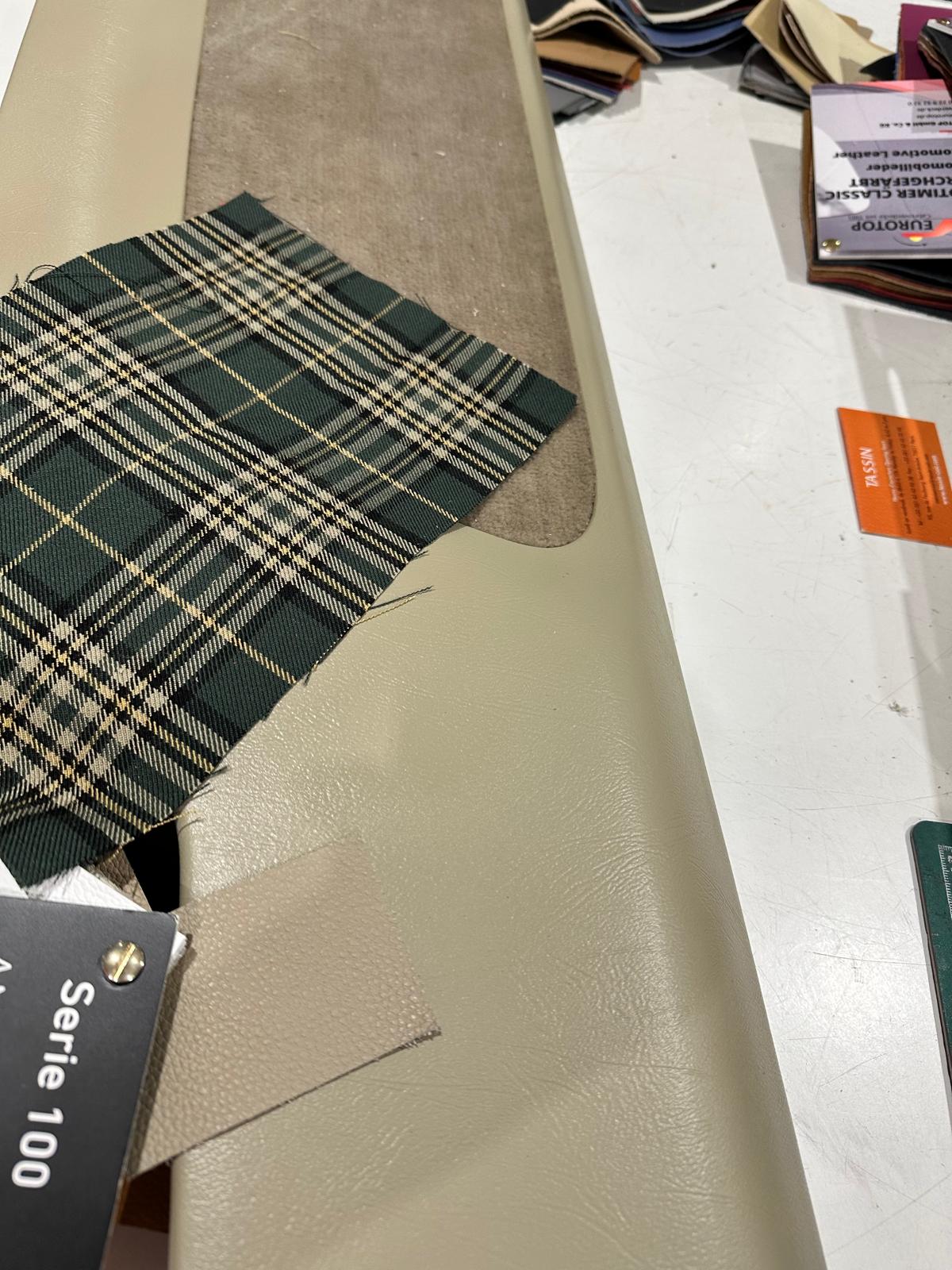

Démarrage d'une nouvelle étape, avec la dépose chez le sellier de l'ensemble des éléments intérieurs.
Le choix est un peu "original" avec un mix cuir/tissu... hâte de voir le résultat pour vérifier que c'était une bonne idée :mrgreen:

Vraiment cool la customisation. Sympa de voir tous les détails ! Merci du partage.
MessagePosté: 18 Jan 2026 14:25
Messages: 2099
Ca fait d'époque... j'adore. Je me réjouis de voir le résultat.

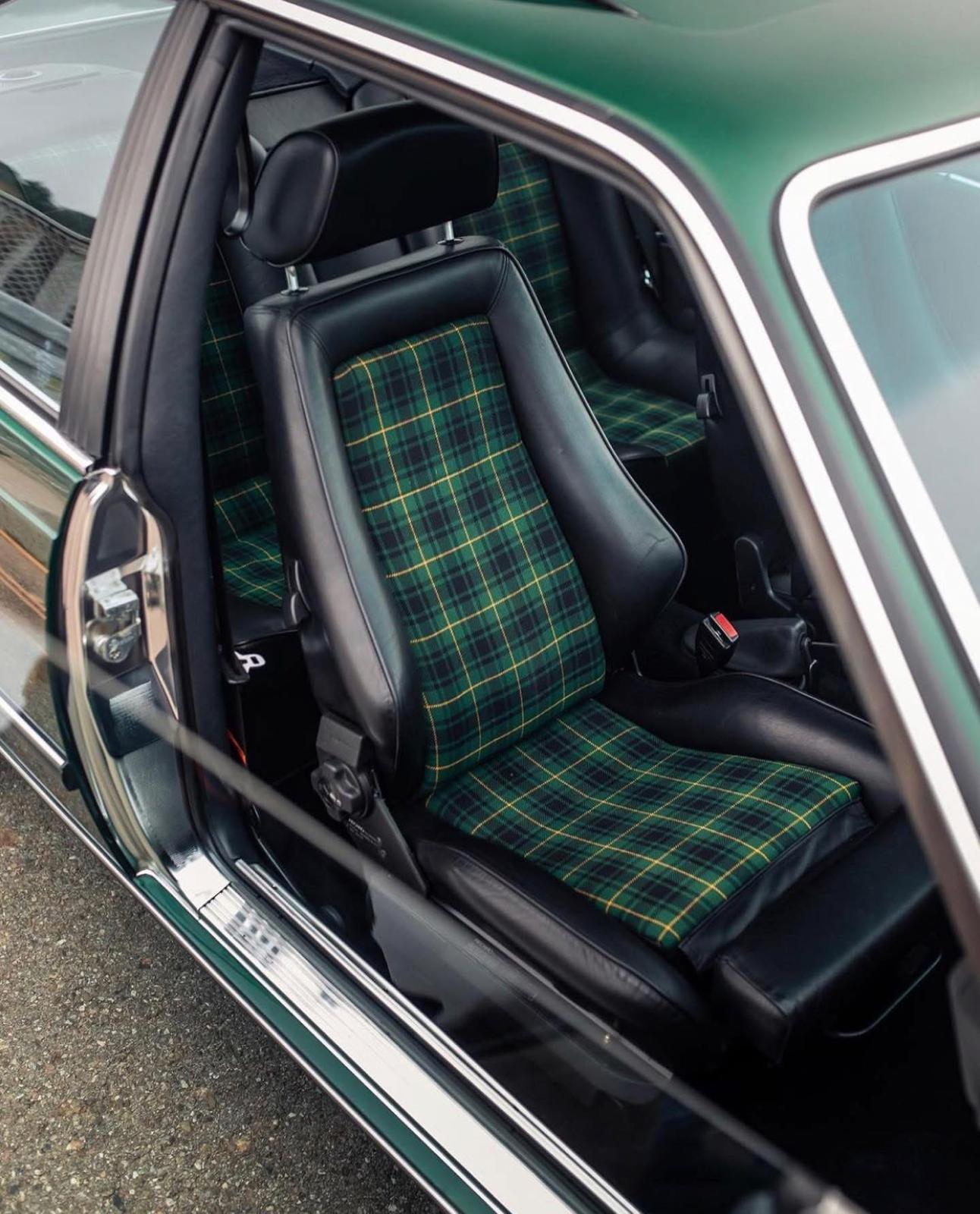

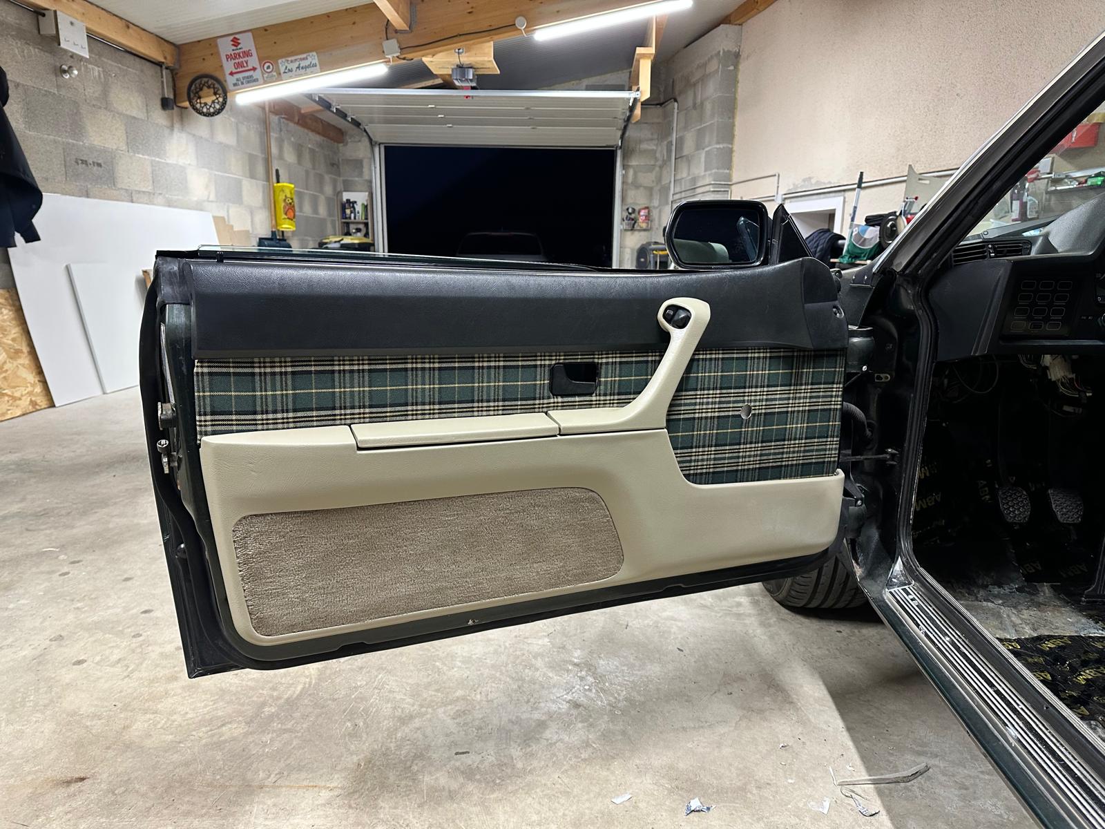

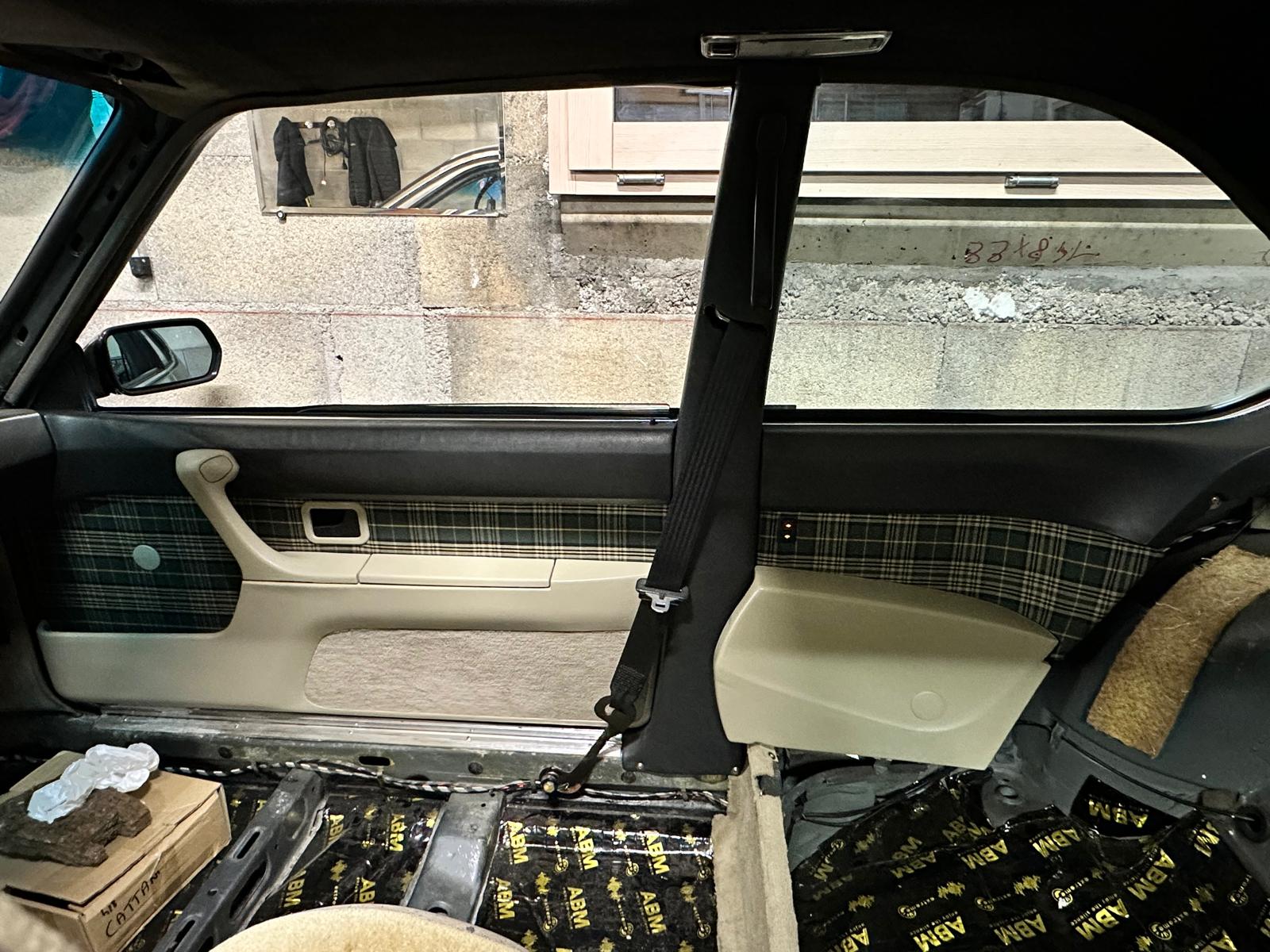

MessagePosté: 19 Mar 2026 23:07
Messages: 68
Ca avance...lentement, mais ça avance un peu :mrgreen:
Je suis très content de l'esthétique et du rendu, j'ai hâte de voir les sièges cuir beige au milieu de tout cela :lol:

MessagePosté: 23 Mar 2026 00:29
Messages: 2099
C'est excellent !
Tu as essayé de recouvrir ce qui reste de moquette beige dans les portières ?
MessagePosté: 23 Mar 2026 09:13
Messages: 10883
La moquette fait partie du panneau, ça me semble plus difficile de la changer. C'est original comme motif ! Un look un peu anglais...
MessagePosté: 23 Mar 2026 20:52
Messages: 2099
Me semble que c'est un bout de bois recouvert de moquette simplement clipé dans la partie plastique ?
MessagePosté: 24 Mar 2026 10:36

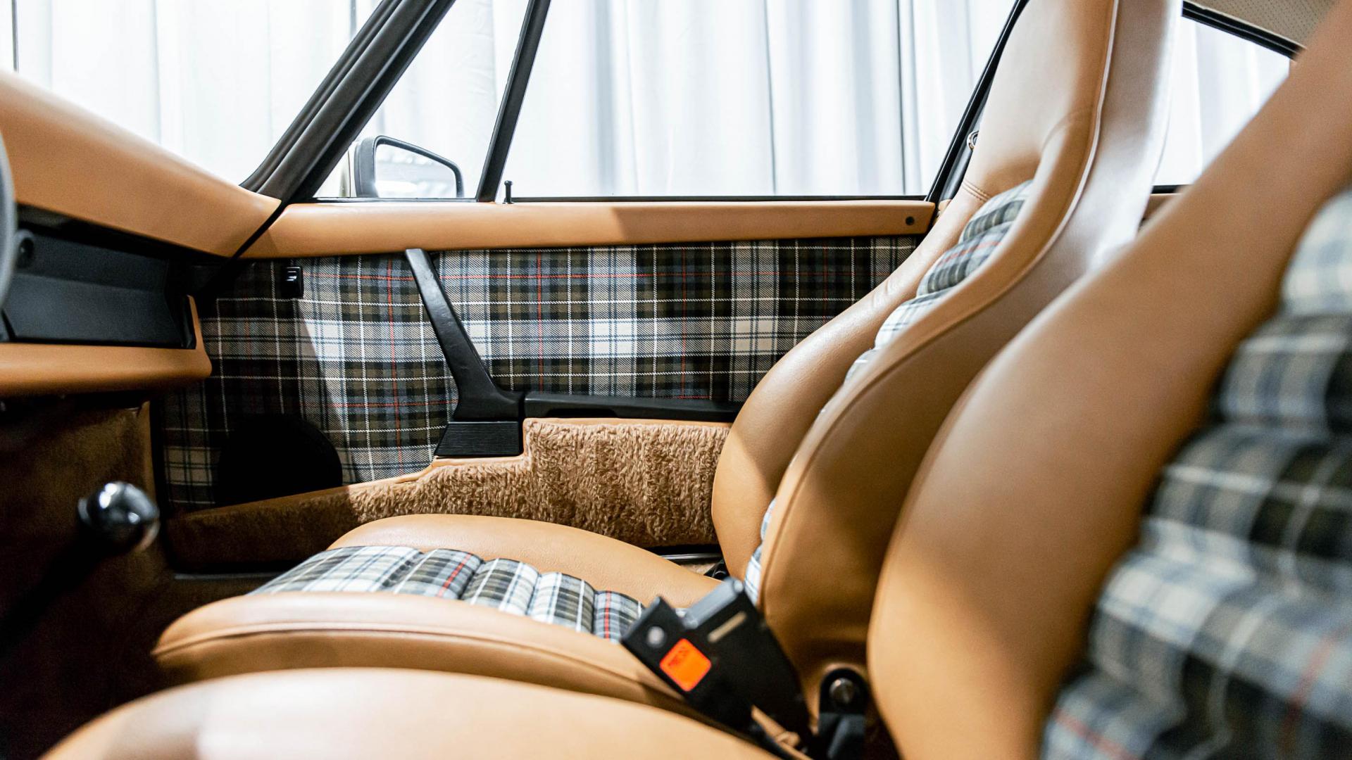

Messages: 1325
Moi je trouve ça cool ! Ca me fait penser à cette 911 de 1976 qui a aussi du tartan avec une combinaison similaire.
1620819199-fc-porsche-911-3-53.jpg [ 244.83 Kio | Vu 754 fois ]
MessagePosté: 26 Mar 2026 10:33
Messages: 68
La partie moquette de la contreporte peut se retirer (en tirant dessus) ou se recouvrir, mais vu que ma moquette de sol reste beige, j'ai préféré laisser cet endroit là beige également.
La 911 est effectivement dans le même esprit, et j'avais aussi repéré cette superbe e24 qui avait un intérieur bien sympa !
Les miens seront aussi bi-ton (et bi-matière) :lol:
