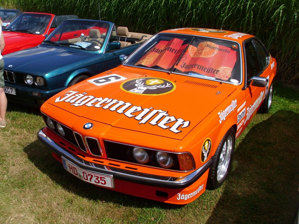

MessagePosté: 25 Fév 2014 00:04
Messages: 4440
Ah ben, il a intérêt à être fin prêt, le Tchief, pour que Yaggy soit la reine de la fête ... sinon, en guise de représailles, on ne lui communique pas l'adresse du lieu de rendez-vous pour l'ouverture du Sharkfest :mrgreen:
MessagePosté: 25 Fév 2014 00:05
Messages: 2759
:mrgreen: :mrgreen: :mrgreen:
Oui, il m'a dit que tu ne lâchais rien. :wink:
