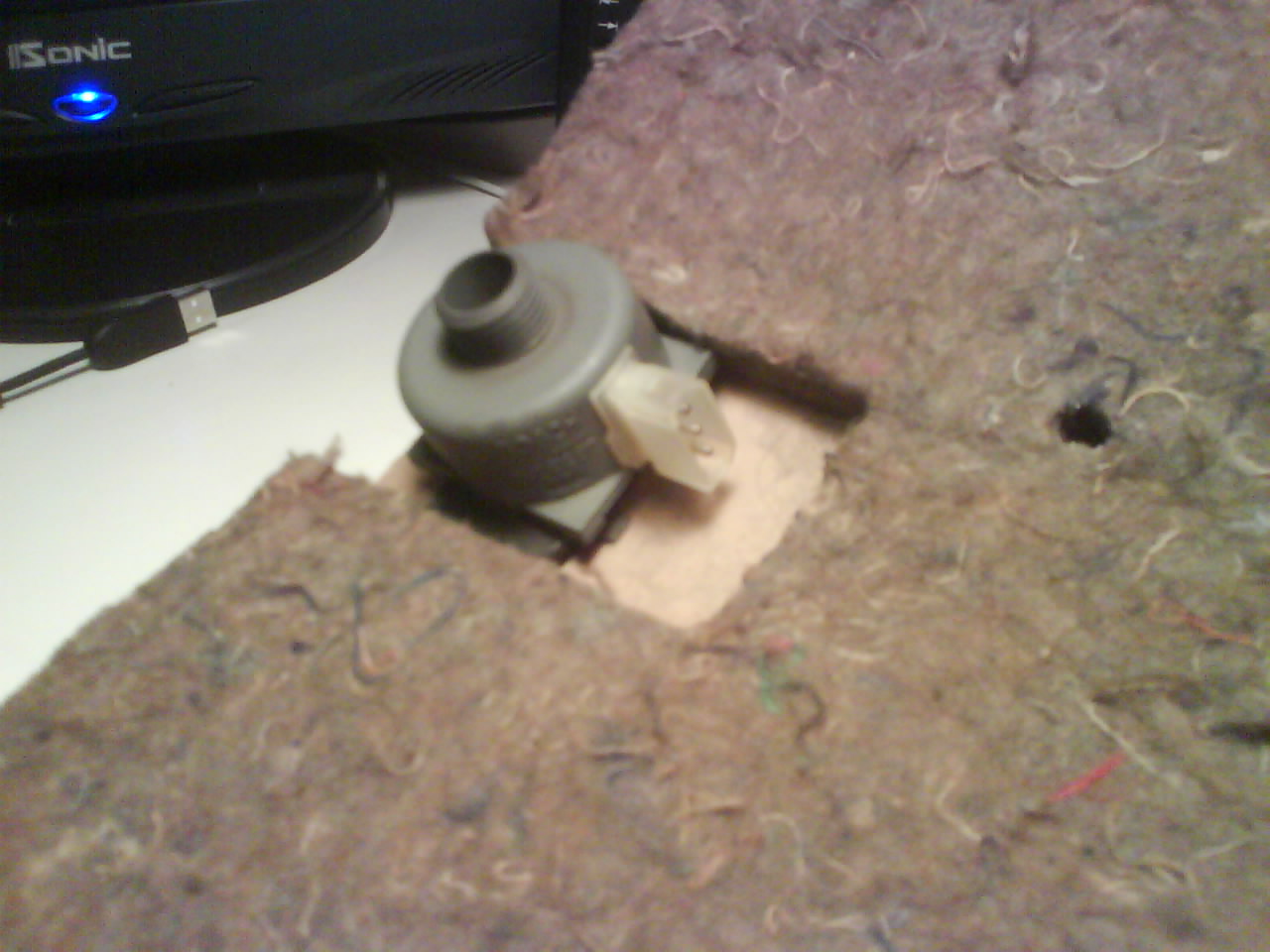

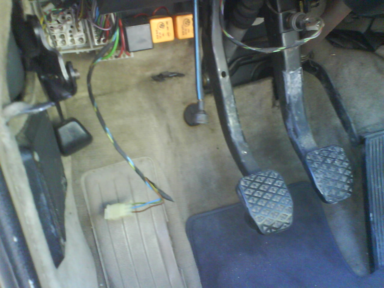

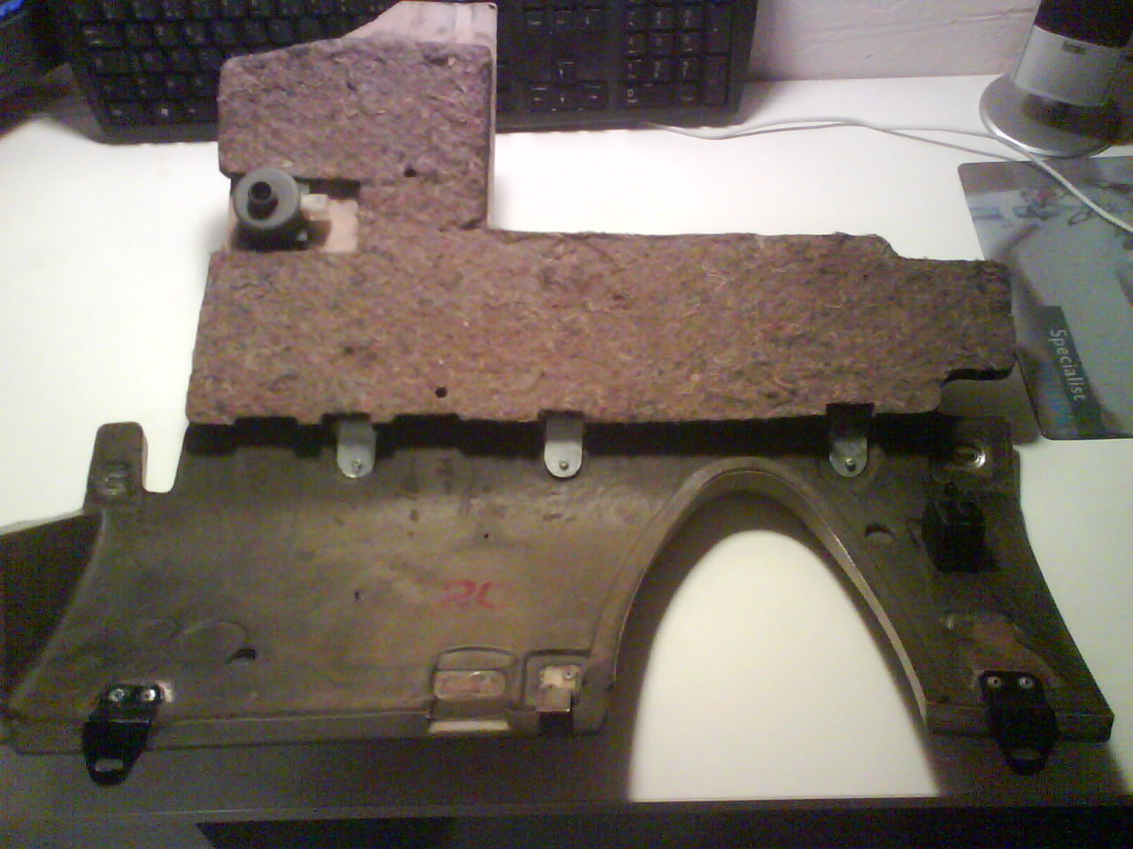

A la recherche du gong de mon ODB (que je n'ai pas encore trouvé !), je suis tombé sur cette pièce, accrochée au tablier situé sous le volant, entre le tableau de bord et le pédalier :
Quoi t'est-ce que ? :?: Il y a donc une fiche électrique, reliée à un petit circuit imprimé à l'intérieur, ainsi qu'un branchement pour un tuyau en caoutchouc, qui vient de dessous le tableau de bord.
Cette pièce est à changer, car la fiche électrique a été arrachée (je l'ai trouvée qui pendouillait au bon du fil électrique correspondant) et le circuit imprimé cassé. J'ai reconstitué l'objet pour les besoins de l'enquête !

bonjour,
en principec'est la sonde de te^^perature de l'habitacle si je ne me trompe pas
elle est très fragile, j'ai du aussi refaire le circuit car arraché

Ma E24: J'en ai plus
C'est effectivement pour le chauffage.
Le mien est aussi défaillant. Avec le ohmêtre, je n'ais aucune valeur, donc a changer.

Et l'interrupteur noir sans marquage il sert à quoi ?
Tu parles de l'élément a droite sur la photo ?
Si c'est ça, tu dois avoir 2 fiches sur ce connecteur. Si tu les enléve, tu verras que tes vitres électriques ne fonctionneront plus
:wink: :wink:
MessagePosté: 23 Sep 2009 11:39
Ceci explique donc cela.... merci pour cette information très précieuse :-o j'allais rechercher pourquoi elles ne fonctionnent plus :lol:

D'accord, c'est une sonde de T° int......mais pourquoi donc est-elle reliée à la pipe d'admission?

je confirme la ref et le prix : 64 11 1 369 828 sonde temperature = 180,82 euros TTC sur paris
Pierre peux tu confirmer le prix que l'on t'as donné sur rouen ?
après démontage et soudure sans le circuit imprime, je ne sais toujours pas quelle est l'incidence sur le fonctionnement et impossible de savoir de quoi est composé le montage, surement une thermistance et un condensateur sur les bm des années 90 il y as le même type de pièce, mais seulement avec 2 contacts dans la prise.

Après dissertation sur le sujet avec des collègues, de l'air est obligée de passer dans un tube avec une "résistance" au milieu pour pouvoir mesurer la T° .Dans le temps, on mesurait le débit d'air au moteur avec un système semblable , mais la résistance était chauffée.

Cette connection à la pipe d'admission crée je pense la légère aspiration que l'on a dans le tube en caoutchouc ; ce qui permet à l'air de l'habitacle de passer dans la sonde, sonde qui va commander le chauffage et la climatisation
