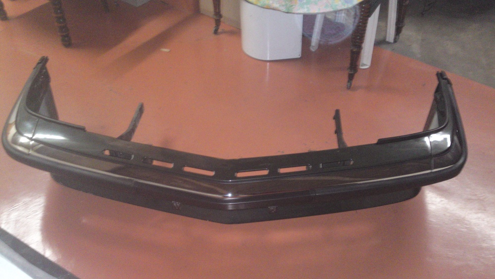

Voilà les lames chromées avec en rouge les tiges filetées qui rentrent dans le PC:
Et voilà le PC avec en rouge les trous de fixation des lames, en bleu celles des trois caoutchoucs, en vert celles du spoiler plastique sur la partie métallique et des pattes de plaques d'immat':
Pour info, toutes les tiges et écrous étaient bien rouillés et toutes ont pété au démontage :shock:

Bon ben une fois tout démonté je me suis aperçu qu'il fallait que je change aussi d'autres pièces, bref que je refasse complètement le pare chocs !
Les 2 joints latéraux que l'on voit sur la photo du PC de Tofe étaient-ils montés sur tous les modèles ? Ma voiture ne les avait pas. De plus les 2 extrémités supérieures de mon PC sont repliés, toutes les 2 de façon identique (ce qui ne peut pas être dû à un choc) ; il faudrait donc que je les redresse pour pouvoir installer ces joints.
