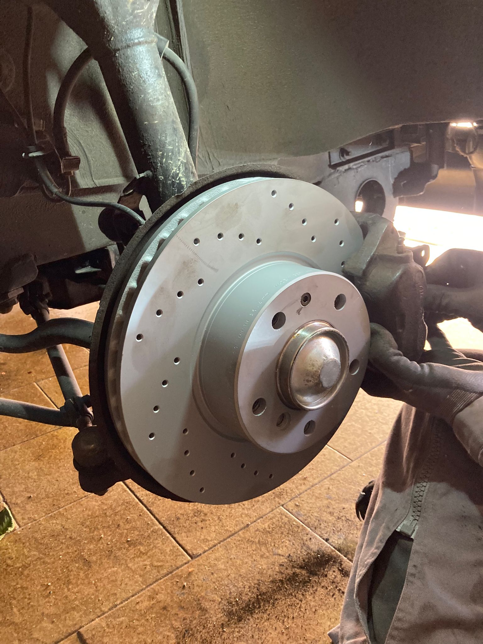

Si tu suis encore cette partie du forum, sois en remercié O toi amateur de 6. Voilà la suite de mes plus ou moins difficiles aventures avec la e24.
Je remercie encore Steric qui est venu à la maison me montrer comment on change le combo disque/plaquettes à l'avant. A part un écrou antivol récalcitrant, tout s'est plutôt bien passé. Les disques en place étaient quasi neufs tout comme les plaquettes. (à gauche les anciennes plus rainurées et à droite les neuves ATE). Mais bon quand ça commence à se voiler ça se voile et c'est pas génial. On voit bien la différence entre les deux disques. Les trous permettent de mieux aérer le disque donc moins de hautes températures, donc moins de risque de voilage. Les trous doivent aussi en même temps favoriser l'accroche sur les plaquettes donc améliorer le freinage. Remontage du capteur d'usure avant gauche, resserrage au couple des roues c'est du tout bon. Il manque les capuchons de protection des bouchons de purge que je vais me procurer. Merci encore Eric !

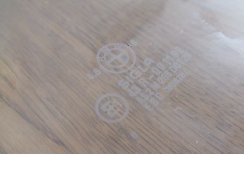

MessagePosté: 27 Mai 2025 10:30
Messages: 1363
C'était trop beau... Le gars a annulé de la vitre la vente en me disant qu'il ne l'avait plus. en fait je pense qu'il ne voulait pas l'envoyer : haaaaa les boches.
J'ai la mort.
MessagePosté: 27 Mai 2025 23:18
Messages: 1363
L’histoire est carrément incroyable ! Je reçois l’annulation de la Vitre que j’ai trouvé en Allemagne… Ce soir il y a Mathieu qui rénove une 628 CSI depuis quatre ans en Alsace, et qui au passage devrait t’être avec nous, l’an prochain, qui m’appelle pour me demander un conseil sur des pièces. Je mets la photo d’une partie de son véhicule qui est en chantier.
Là je lui parle de ma mésaventure, et il me dit que justement il a une vitre avant droit couleur bronze qu’il a récupéré sur une porte achetée en Allemagne. Il s’en débarrasse et moi je suis heureux ! Quel drôle d’histoire.
Heureusement que j’avais tout écrit ! J’ai prié le pape Marcel et le Saint Kevin, et ça a marché… Et vous vous étiez en train de rigoler, bande de mécréants…😆
Celle que je n’ai pas exactement la même au niveau de l’identification, mais ça fera bien l’affaire… Je pense que la couleur ira mieux que le bleu !
