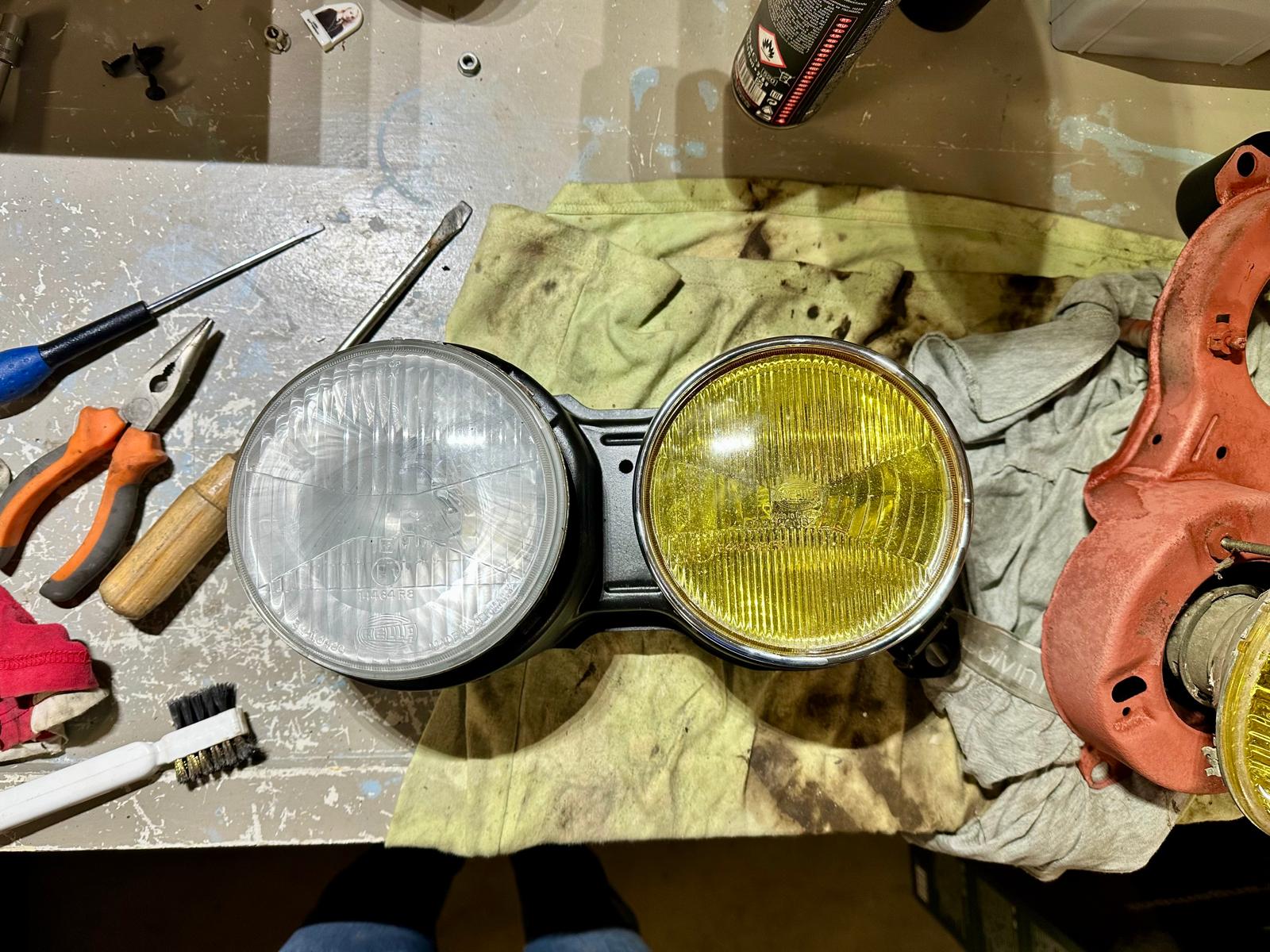

Un des projets qui me tenait à cœur était de trouver des phares jaunes : cela donne un look incroyable, et en plus les miens (blancs) sont complètement opaques/ternis (de l'intérieur je dirai).
Récupération de mes supports, nettoyage et peinture
15.jpeg [ 307.38 Kio | Vu 4576 fois ]
Nettoyage des phares jaunes achetés, vérification faisceau, ampoules,...installation des chromes...
16.jpeg [ 306.63 Kio | Vu 4576 fois ]
Et pour la première fois, découverte de son regard avec phares jaunes ! Je suis sous le charme, c'était obligatoire pour moi en achetant une BMW des années 80, et c'est désormais chose faite.

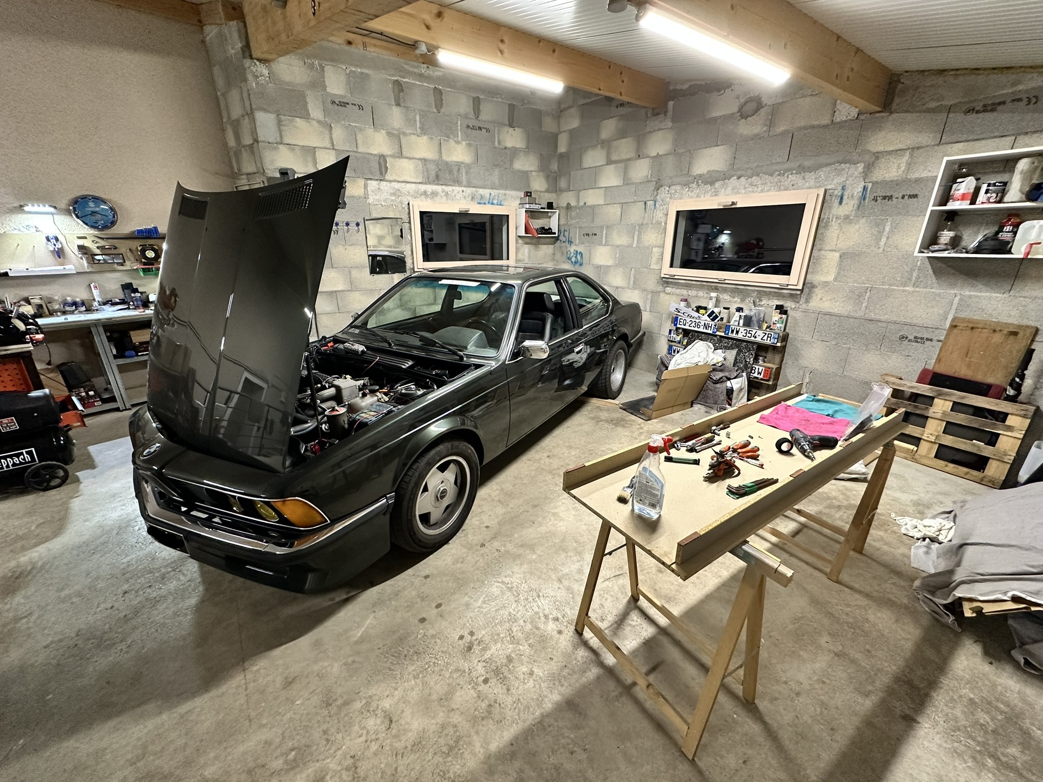

Ca avance gentiment mais surement :mrgreen:
La salle d'opération :
IMG_6579.JPEG [ 1.06 Mio | Vu 3955 fois ]
- poignée porte de droite remontée
- tout le rhabillage du coffre est fait (et donc coffre terminé à 100%; on y touche plus !)
- compteur remonté et testé, tout fonctionne nickel
IMG_6578.JPEG [ 777.81 Kio | Vu 3955 fois ]
IMG_6600.JPEG [ 1.43 Mio | Vu 3955 fois ]
Et du coup petit roulage nocture pour dégourdir le moteur. Elle mérite un bon lavage pour retirer la poussière :wink:
IMG_6573.JPEG [ 1.17 Mio | Vu 3955 fois ]

Encore quelques heures passées pour faire propre même sur des détails...
Gicleurs nettoyés, durite neuve, colliers neufs...je reçois les valves anti-retour vendredi, les miennes semblent HS et je préfère changer avant de tout remonter :lol:
