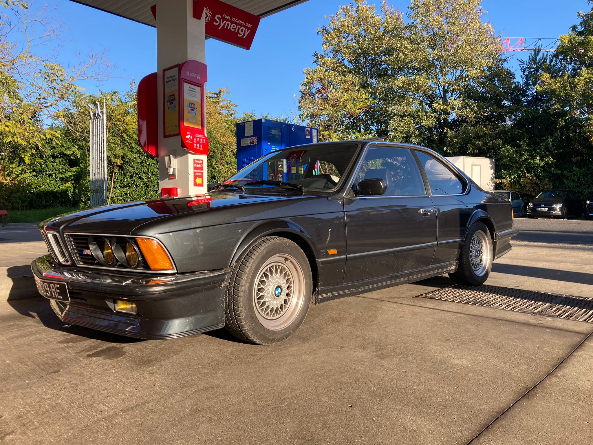

Belle balade hier à Vauban où les voitures reviennent en quantité et en qualité.
J’ai eu le plaisir de revoir Max (Vega sur le forum) ainsi que Arnaud qui n’est pas venu avec sa M mais son récent achat un break de 5m50 de long (visible sur la photo où il y a la 628 immaculée de Max)
Nous avons rencontré Sébastien qui nous a interviewé pour une future vidéo sur nos e24.
Merci a Arnaud pour les photos au passage !
Surtout celle où on voit les invalides dans le capot en miroir. Incroyable !
Sinon quand j’ai été faire le plein il y avait une e12 bleue négligée sur le parking. Une petite photo façon de respecter les aïeules !
Désolé la voiture est super sale mais au moins elle roule beaucoup. Et ça fait rudement plaisir.

- Changements des lampes à l'avant par des Leds H1 H4 (j'espère ça rentre !)
- Changement de la sonde de température reliée à l'ECU (régime trop bas à froid à froid et trop haut à chaud) en espérant que ça soit ça.
- Changement du capteur de niveau d'huile. Le témoin s'allume aléatoirement et c'est chiant. On l'avait testé et sa continuité était bonne mais il a fait son temps. C'est 250 € le bout chez BMW avec joint neuf et plaque de maintien.
- Redressement du PC arrière qui était enfoncé mais une légère touchette de ma part a aggravé le truc (bon en même temps quand on utilise une voiture on peut l'abîmer ! ^^)
- Pose des plaques Maillefaud (celle à l'avant est déjà morte)
- Pose de l’emblème de coffre OEM BMW plus deux bouchons à coller sur le rétroviseur gauche (les trucs qui se barrent tout le temps.)
- Si on le temps changement des 8 vérins de sièges avant car les stabilus d'origine sont moooooorts.
- Vérification générale du véhicule comme d'habitude (mais bon la caisse est sur le pont tous les 6 mois donc normalement ça va).
Je devais donner suite à la pose d'un écran pour l'ODB trouvé sur Aliexpres. Les soudures n'ont pas tenues et l'affichage est erroné. J'aurais du demander à un spécialiste en électronique sinon je dois trouver un odb en français de rechange. Si quelqu’un a ça je suis preneur. Pour l'instant je laisse comme ça.
A l'avenir manquera : le pastillage haut moteur et la rénovation du réservoir qui est bien oxydé même si ça reste acceptable pour le moment. Je ne pense pas le changer mais le rénover si son état le permet bien sûr. J'ai récupéré un écrou antivol d'avance (très fragile le 32) et des bouchons de valves OEM chez BMW. Je dois aller aussi chercher Belgique une vitre avant droite bronze phase 2 que j'ai réservé chez Vermworks.
A l'arrivée, si tout cela fait un sacré budget et un gros investissement en temps, il n'y a aucune surprise vu le passé récent du véhicule. Entretenu mais non roulant fallait pas attendre de miracles. Je suis déjà content de ne pas avoir eu de grosse merguez ou de rouille cachée. Et pour finir je prends de plus en plus de plaisir à la conduire car elle de mieux en mieux (heureusement ! ^^) et c'est vraiment une super caisse. Ce que je préfère c'est la conduire à vitesse stabilisée sur autoroute avec le ronronnement du 6.
Dernier truc : je suis bien content de tous mes messages passés ici car ça a servi à quelques uns et c'est déjà ça. en plus ça me fait ses souvenirs !
Bonne route à tous et dès que j'ai des nouvelles substantielles je posterais.
