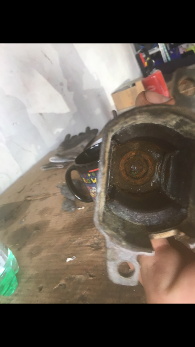

Je vous poste quelque photos du démontage de mon moteur de lèvres vitres conducteur et du monteur d’essuie glace.
En ce qui concerne le moteur de lèvre vitre il ne fonctionnait plus, j’avais 12v sur les cosses et un très léger clic mais c’est tous.
Démonter le panneau de porte qui est en 3parties
Enlever le cache rond en plastique et le chèche de la poignée de porte (pousser et tiré légèrement vers l’exterieur De la portière)
Dévisser la partie haute du panneaux de porte (vis visible sur le côté intérieur de la portière)
Dévisser les vis à l’intérieur du vide poche
Puis celle de la poignée (enlever le petit cache plastique elle sont derrière)
Une fois là panneaux démonté il faut décoller le film plastique sur l’avant de la portière.
En regardant dans la portière vous aller l’apercevoir par le trou en bas.
Il tiens par des petite vis étoile btr, en fois les vis enlèvé retiré le gentiment.
Maintenant plus qu’a Ouvrir le moteur et vérifier l’etat Des charbons et nettoyer à la brosse complètement, le miens étais corrodé.
Une fois remonté je l’ai branché sur une batterie pour voir si il fonctionne avant de le remonter.
Ensuite plus qu’a Faire le reste en sens inverse 😎

Exactement et ça coûte surtout moins chère, en plus j'avais lu sur sur ce forum qu'un moteur électrique de ce style n'étais jamais vraiment hs mais le plus souvent sale ou encrassé donc je le suis lancé et ma vitre conductrice fonctionne comme au premier jour.
