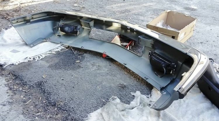

Quelques photos en vracs faites il y a quelques temps.
Screenshot_2017-01-04-16-50-51-1.png [ 433.38 Kio | Vu 12822 fois ]
Screenshot_2017-01-04-16-50-45-1.png [ 1.07 Mio | Vu 12822 fois ]
Screenshot_2017-01-04-16-49-40-1.png [ 762.87 Kio | Vu 12822 fois ]
Screenshot_2017-01-04-16-49-22-1.png [ 1.06 Mio | Vu 12822 fois ]
Screenshot_2017-01-04-16-48-08-1.png [ 836.79 Kio | Vu 12822 fois ]
Screenshot_2017-01-04-16-47-57-1.png [ 484.54 Kio | Vu 12822 fois ]
Screenshot_2017-01-04-16-47-50-1.png [ 944.34 Kio | Vu 12822 fois ]
Screenshot_2017-01-04-16-47-43-1.png [ 453.87 Kio | Vu 12822 fois ]
Screenshot_2017-01-04-16-47-39-1.png [ 897.5 Kio | Vu 12822 fois ]

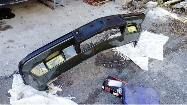

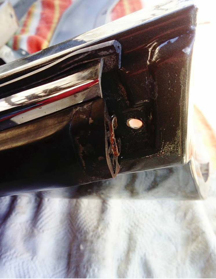

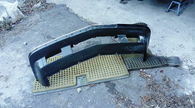

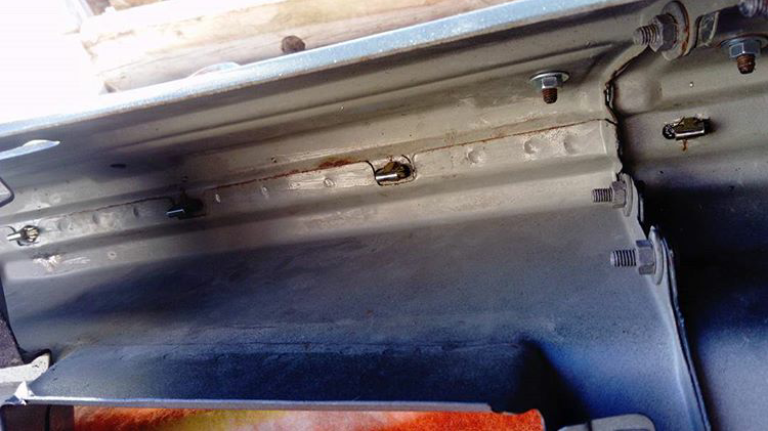

Remontage du par choc.
Après 45 minutes de galère je n'ai pas réussi à monter la bande cahoutchouc droite qui est neuve ( tout comme les agrafes ), le cahoutchouc est trop raide, je parviens à agripper l'agrafe mais la pince dérape à chaque fois :twisted: :twisted:
La gauche est d'occasion, cela a était beaucoup plus simple..
Je réessaye demain et je réfléchie à une méthode . :? :?

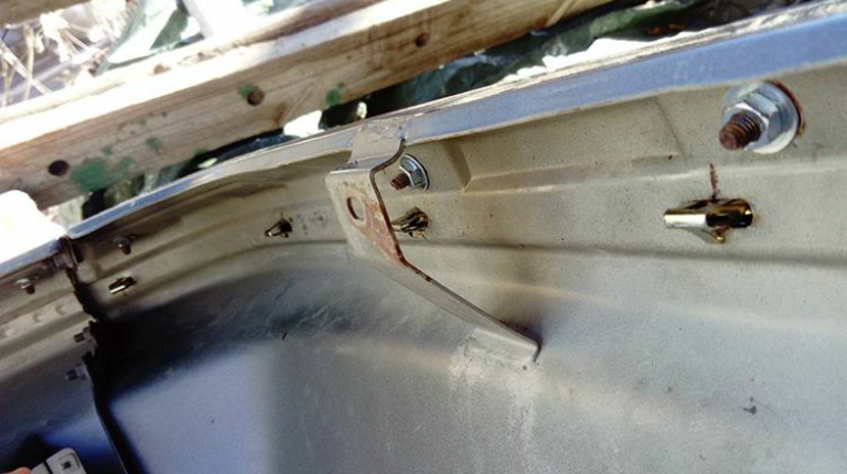

MessagePosté: 06 Jan 2017 15:51

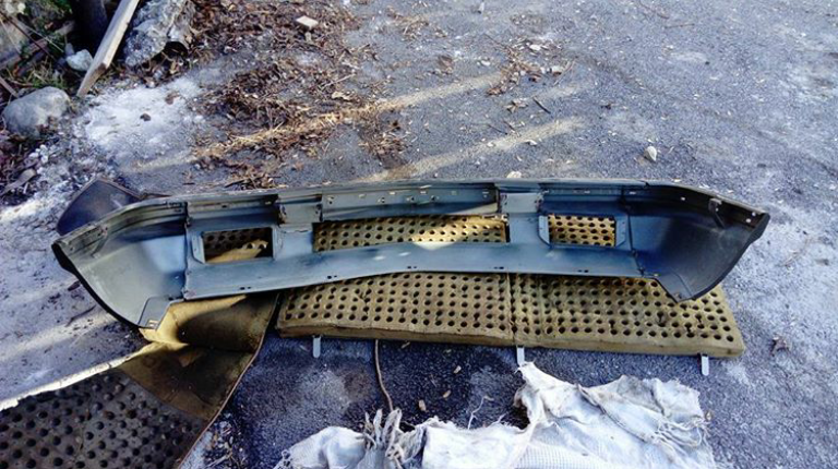

Salut salut.

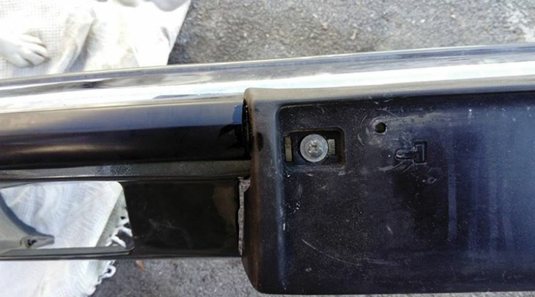

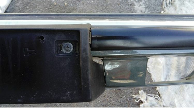

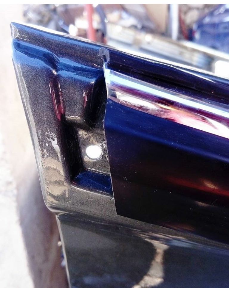

Aujourd'hui par choc avant :
Technique avec un vieux tourne vis et le père en renfort, on viens plaquer l'agrafe dans la fente, passer une tige de tourne vis dedans pour faire levier, tirer très fermement cette dernière avec une petite tenaille pour la clipser ! ( super simple, super simple !!! ) :feu:
- les bandes noires sont correctement appliquées contre la tôle.
- les ailettes des agrafes sont toutes bien écartées et centrées par rapport aux fentes.
- l'ajustement des cahoutchoucs est bon avec l'extrémité des bananes chromées et le support de plaques ! ( les photos sont plus parlantes )
Tout est bon !

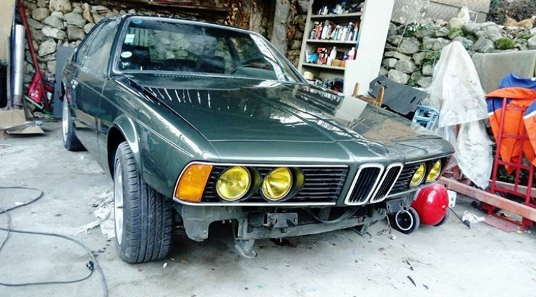

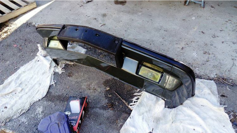

MessagePosté: 06 Jan 2017 15:55

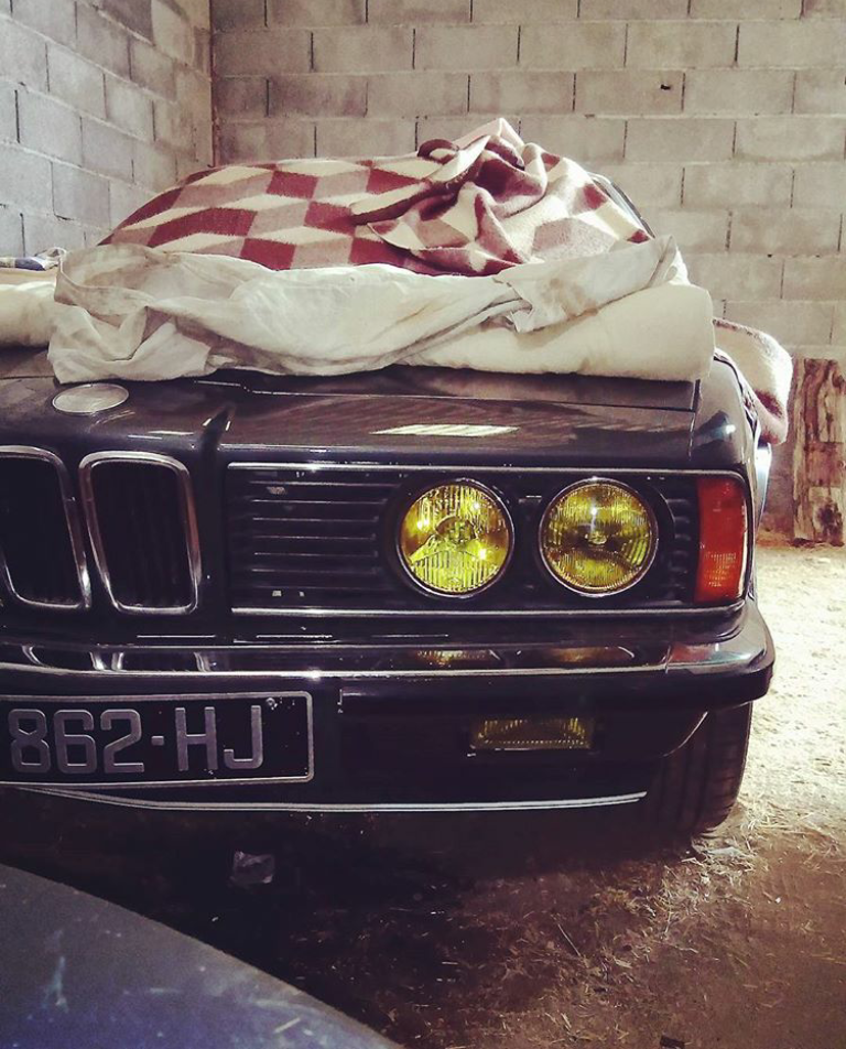

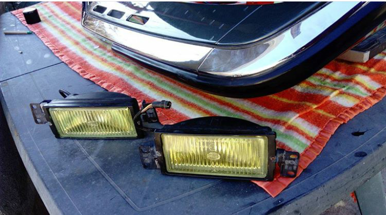

Pause des antibrouillards.
J'adore ce jaune et cette teinte grise/verte de la peinture. :10:
Screenshot_2017-01-06-14-50-15-1.png [ 592.01 Kio | Vu 12772 fois ]
Screenshot_2017-01-06-14-50-18-1.png [ 649.65 Kio | Vu 12772 fois ]
Screenshot_2017-01-06-14-50-21-1.png [ 613.23 Kio | Vu 12772 fois ]

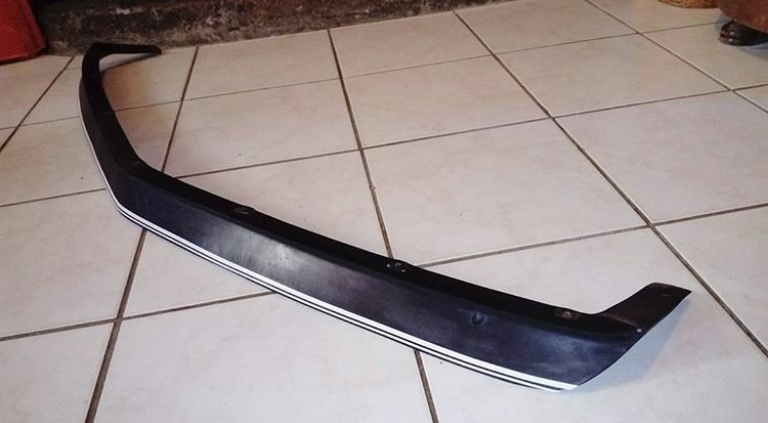

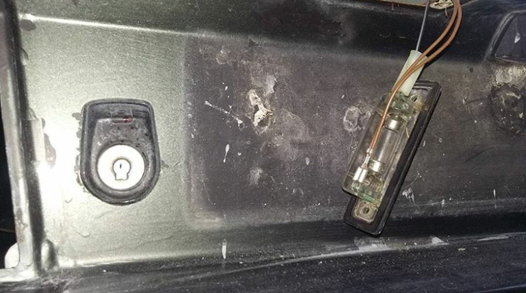

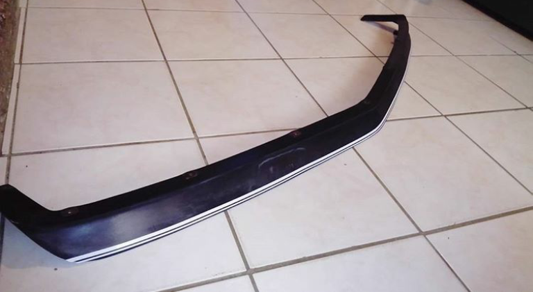

Belgum alu/polytrol pour le becquet, application d'un liseret autocolant ( pour l'instant j'aime bien, on veras avec le temps.. )
Screenshot_2017-01-06-14-55-07-1.png [ 366.77 Kio | Vu 12771 fois ]
Screenshot_2017-01-06-14-55-10-1.png [ 307.34 Kio | Vu 12771 fois ]
MessagePosté: 06 Jan 2017 16:02
Je suis entièrement d'accord, j'adore les antibrouillards jaune
MessagePosté: 06 Jan 2017 16:08

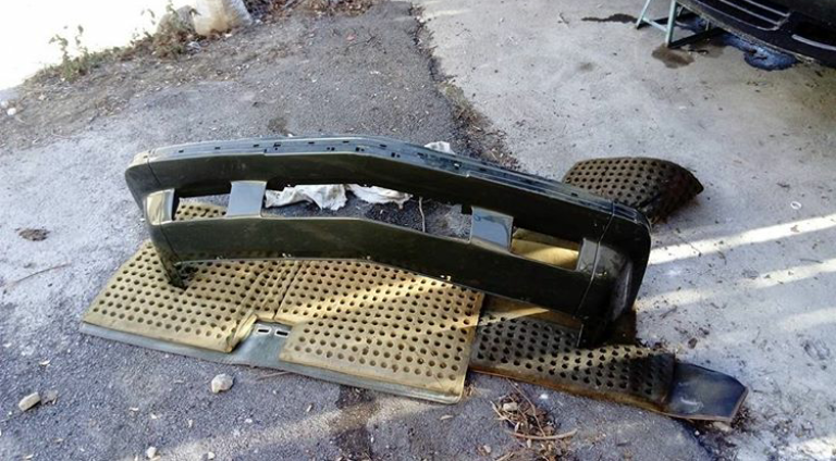

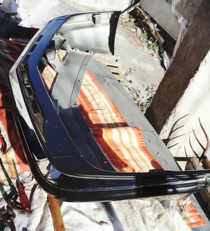

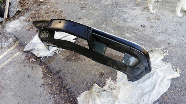

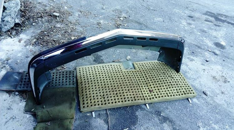

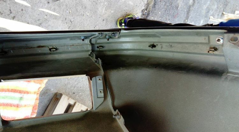

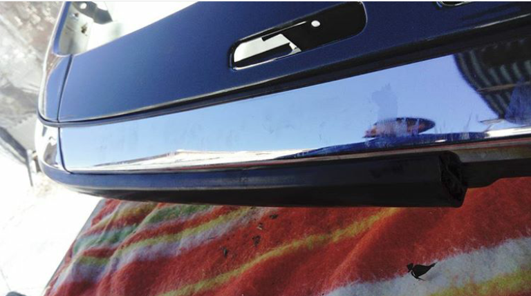

Donc concernant le par choc :
Gros " décabossage ", mastique, peinture, traiment intérieur au rustol.
agrafes/visserie complette neuve.
Ampoules neuves, reteinte des antibrouillards ( méthode validée, c'est du costaud ).
achat d'une bande neuve.
lustrage des chromes.
Belgum alu+polytrol pour le support de plaque, le becquet, les cahoutchoucs.
Pose d'un liseret sur le becquet.
:-o :-o
Il ne restera plus qu'à l'instaler et modifier quelques bricoles au printemps.

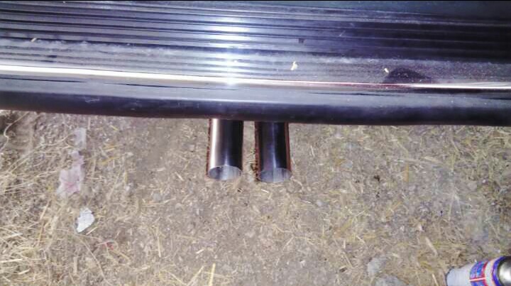

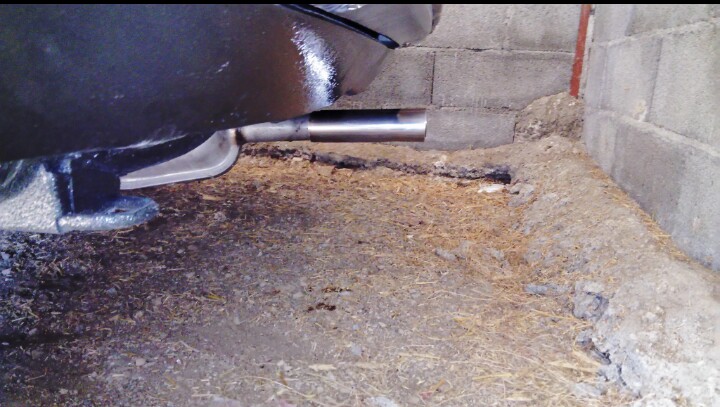

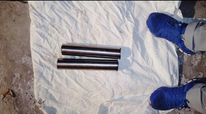

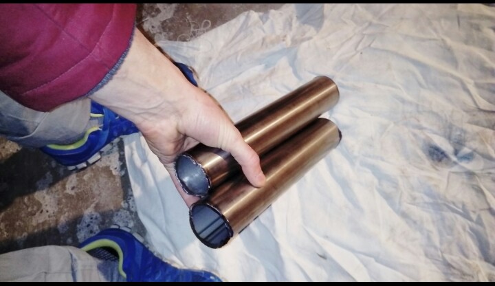

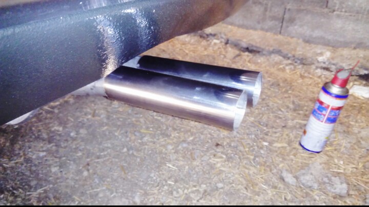

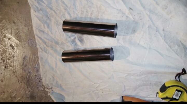

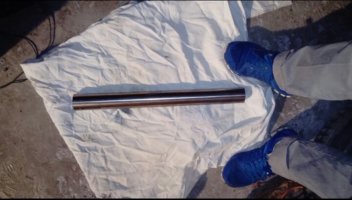

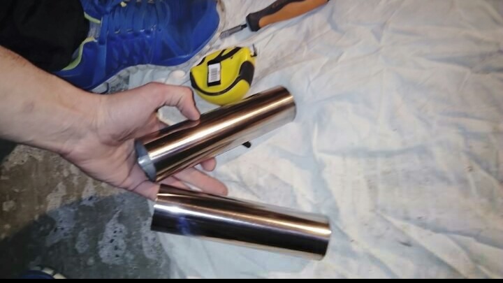

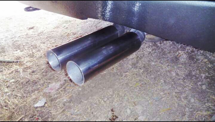

Aujourd'hui réalisation des 2 tubes d'échappement
Achat d'un tube en inox de 50cm, int 46.8mm, ext 48.3mm .
:arrow: http://m.ebay.fr/itm/Tube-inox-304L-dro ... 3118734015
Après découpes grossières en 2 ( soit 25cm), je tente en essais et ça ne passe pas, la sortie est à peine trop grosse ( diam. 45 )..
Donc découpe à 17 cm, nettoyage de ces dernières, puis création d'un fente pour écarter les tubes, et '' réaliser une pression de serrage '' contre les sorties une fois qu'ils seront installés. :dubi: :dubi:
Puis ponçage, polissage belgum alu.. Effet miroir parfait. :10:
Résultats correct, j'ai un peu forcé pour les insérer, mais ducoup ils tiennent parfaitement et sont correctement ajustés, les 2 fentes sont néanmoins et forcément visiblent si l'ont passe sous la voiture.
Reste à savoir si je vais lasser ces accessoires dans le futur :roll:

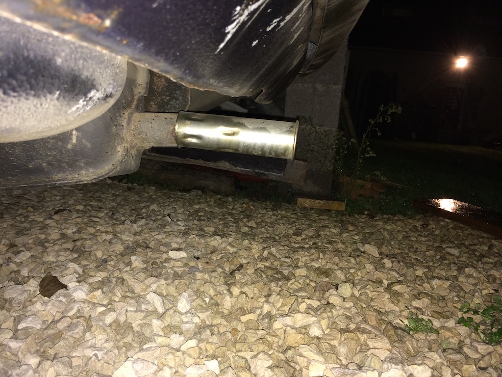

MessagePosté: 09 Jan 2017 19:23
Messages: 1326
Tu as bien bossé sur ta voiture ...
je trouve que tes tubes sortent beaucoup plus de la voiture que les miens .
IMG_4030.jpg [ 254.81 Kio | Vu 12700 fois ]
Au fait ca donne quoi le "son " de ton silencieux Walker ?
MessagePosté: 09 Jan 2017 22:19
Salut et merci !
Oui je pense à simplement plus les enfoncer, ils dépassent de 5 cm au lieu de 2.. :roll: :roll:
Par rapport au silencieux le son est tout a fait claire, comme à son origine je dirai..
On verra !

Il rendent très bien ces tubes je trouve, il manque juste le petit bourrelet en bout, c'est tout :pouce:

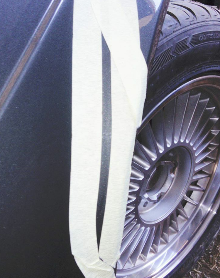

MessagePosté: 12 Jan 2017 14:51

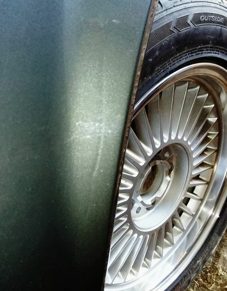

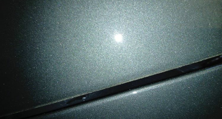

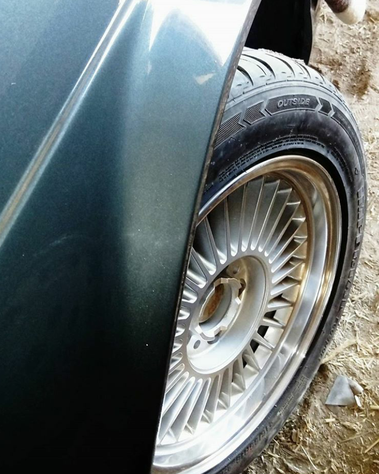

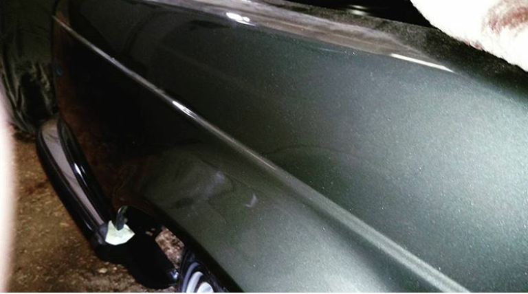

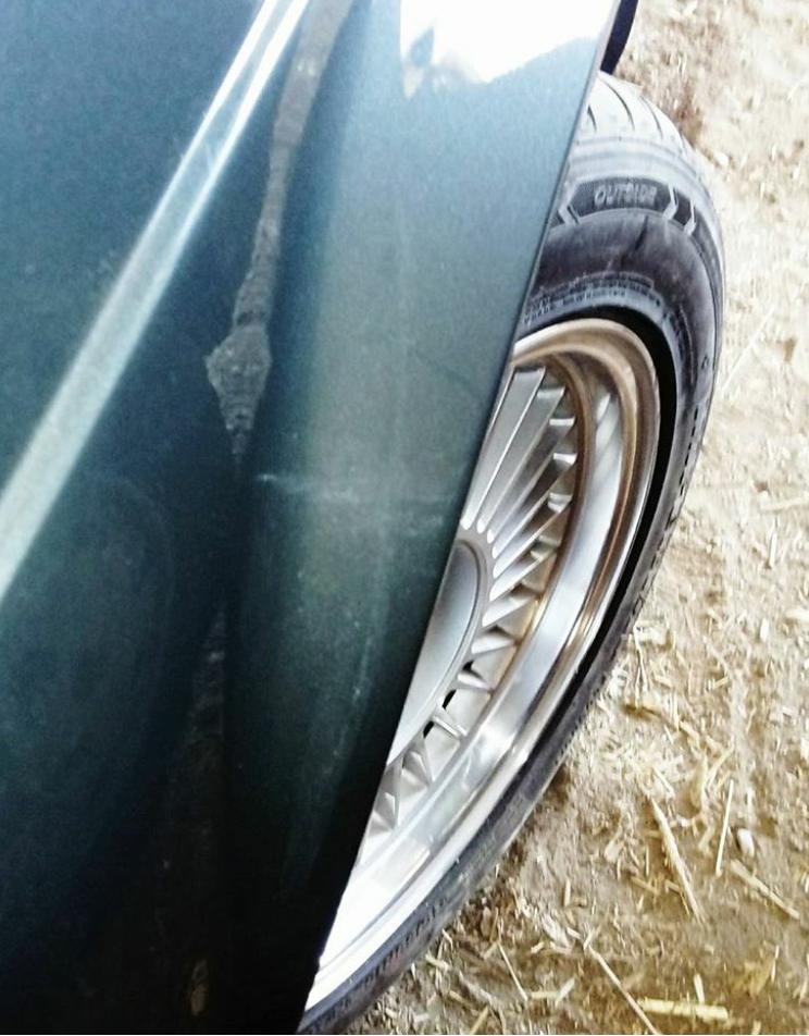

Aujourd'hui petit tuto '' coulure de vernis ''
J'ai récupéré la 6 avec une coulure sur l'aile avant, j'ai donc décider de la rectifier moi même cela, j'ai déjà réaliser cette opération dans le passé avec succès.
Certains d'entre vous penser que cela n'est pas top vu le prix d'une peinture complette et pas très correct, mais c'est clairement le seul défaut présent sur la carosserie, le reste du travail est de grande qualité donc je reste indulgent. :roll: :roll: ĺ
Donc :
Scotch de carossier.
papier à poncer 3000 ( certain commence aux 1000, je préfère rester patient et minutieux ).
Eau claire
Chiffon doux, Belgum chrome, polish Meguiars
Une lampe puissante
Je devrait utiliser un cale à poncer, mais là c'est clairement impossible.
Temps de l'opération : 1h15 :pouce:
Commentaire: La coulure est très visible de loin, d'un relief d'au mois 5mm et assez longue.
Vraiment pas génial tout ça...
Screenshot_2017-01-12-13-28-02-1.png [ 968.54 Kio | Vu 12610 fois ]
Commentaire: Je degraisse, puis pause du scotch sur la zone très restreinte pour ne pas endomager le " bon vernis ".
J'entame un long ponçage en appuyant assez fortement
Screenshot_2017-01-12-13-28-08-1.png [ 917.76 Kio | Vu 12610 fois ]
Commentaire: Après un ponçage grossier de la coulure je retire le scotch, cette fois ci je ponce toute la zone gentiment pour homogénéiser mon déport, ne pas créer de " boss " sur la surface.
Je ponce avec minutie, m'aide d'une lampe de poche pour visualiser les excès de vernis restants..
Screenshot_2017-01-12-13-28-17-1.png [ 939.49 Kio | Vu 12610 fois ]
Commentaire: Le poncage est finie ! Ma suface est plane, plus aucune boss au touché ! Passage au polish ( belgum, puis meguiars )
Nickel !
Screenshot_2017-01-12-13-28-22-1.png [ 1011.89 Kio | Vu 12610 fois ]
Screenshot_2017-01-12-13-28-30-1.png [ 248.88 Kio | Vu 12610 fois ]
Commentaire: Delphin mettalic 184
Screenshot_2017-01-12-13-28-36-1.png [ 526.15 Kio | Vu 12610 fois ]
