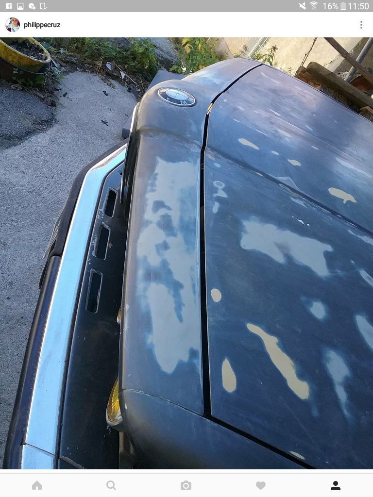

Merci guigui ! J'ai vu ton post, ta 6 est vraiment belle avec ses jantes et sa configuration d'origine 😊
Par contre j'ai le même problème que tu avais avant.

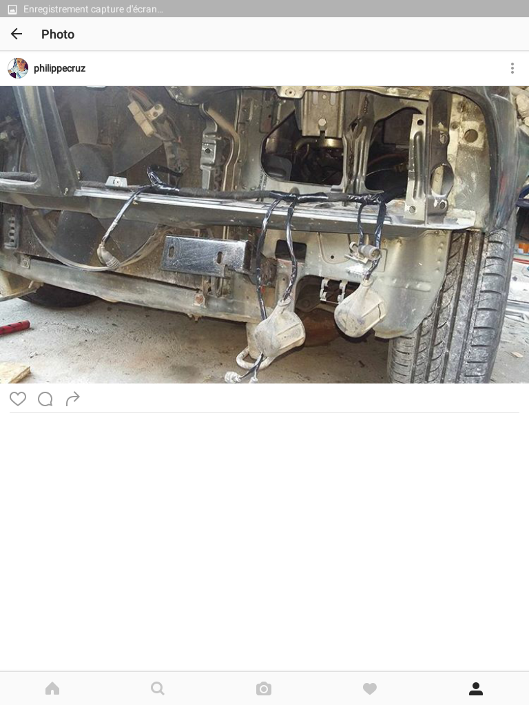

J'ai un écart entre les extrémités du bas du capot en bas, et qui évidemment se répercute sur le haut de ce dernier.. Pas top.
A voir avec mon carrossier s'il pourra m'arranger cela facilement, ou s''il faut tout depointer et résouder, où trouver une alternative.. lui seul le saura :dubi:

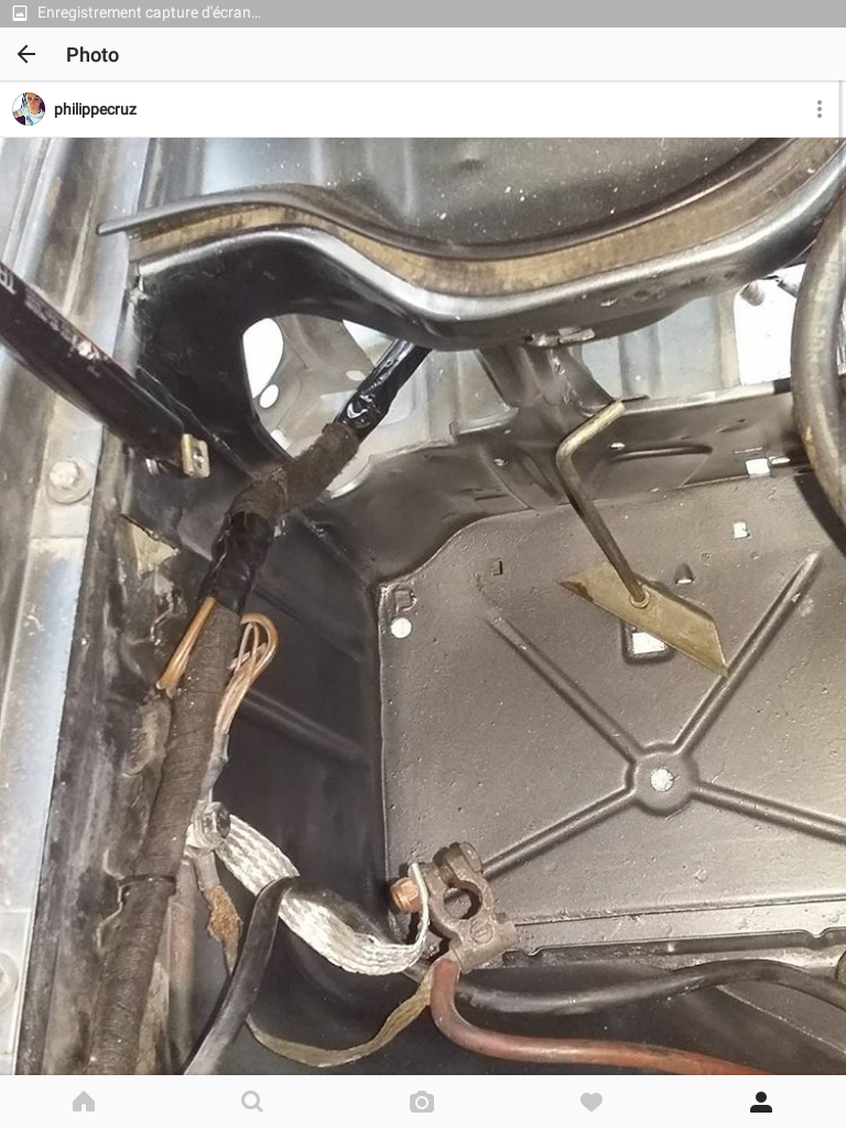

tu as un autoradio récent sur ta voiture?
car je ne pense pas que tu arriveras à régler l'antenne avec un poste récent.
sur la mienne, le proprio précédent avait installé un gros caisson dans le coffre et il avait bidouillé tous les câbles.
pour éviter de faire du rafistolage, j'ai tiré des nouveaux câbles pour la sono ainsi que pour l'antenne avec un bouton poussoir pour gérer sa sortie.

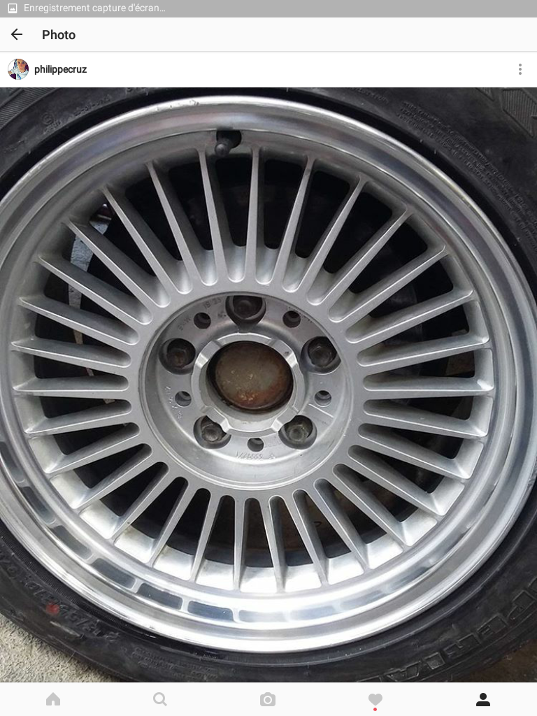

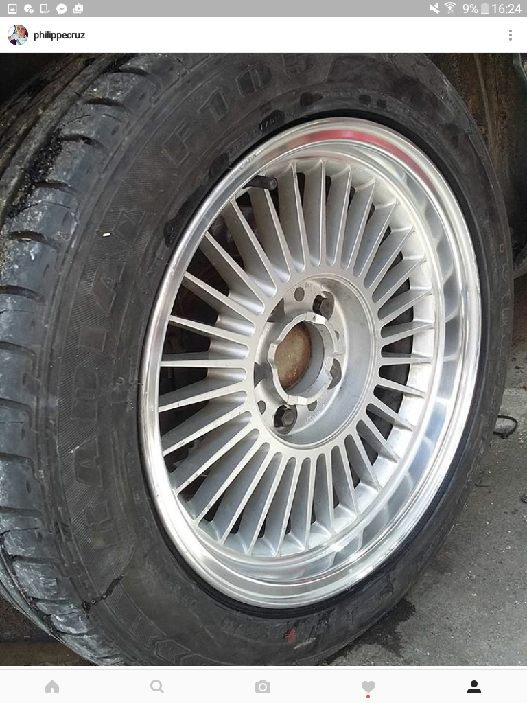

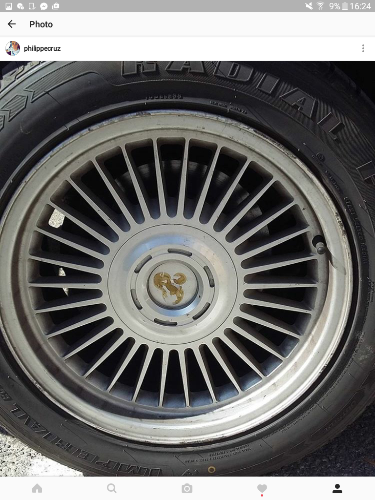

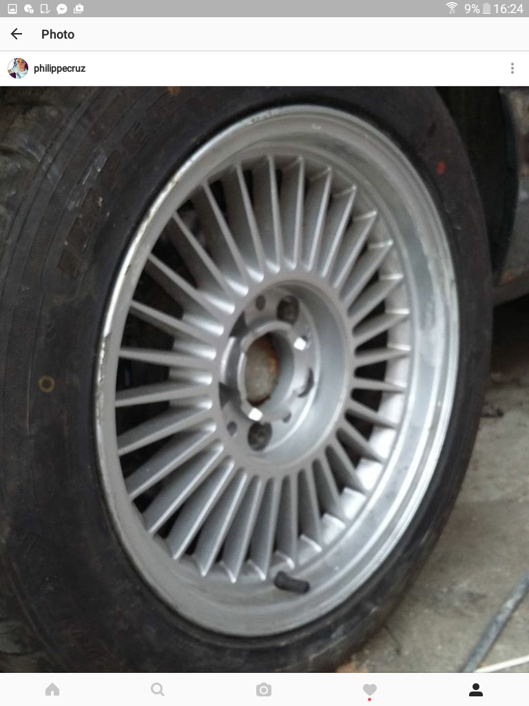

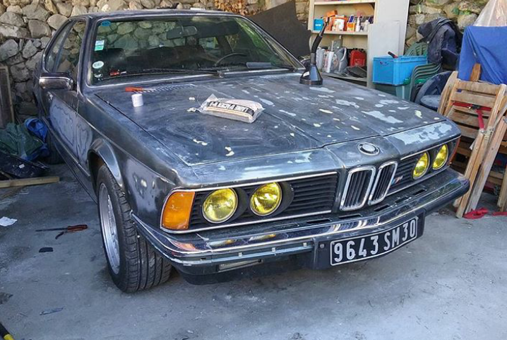

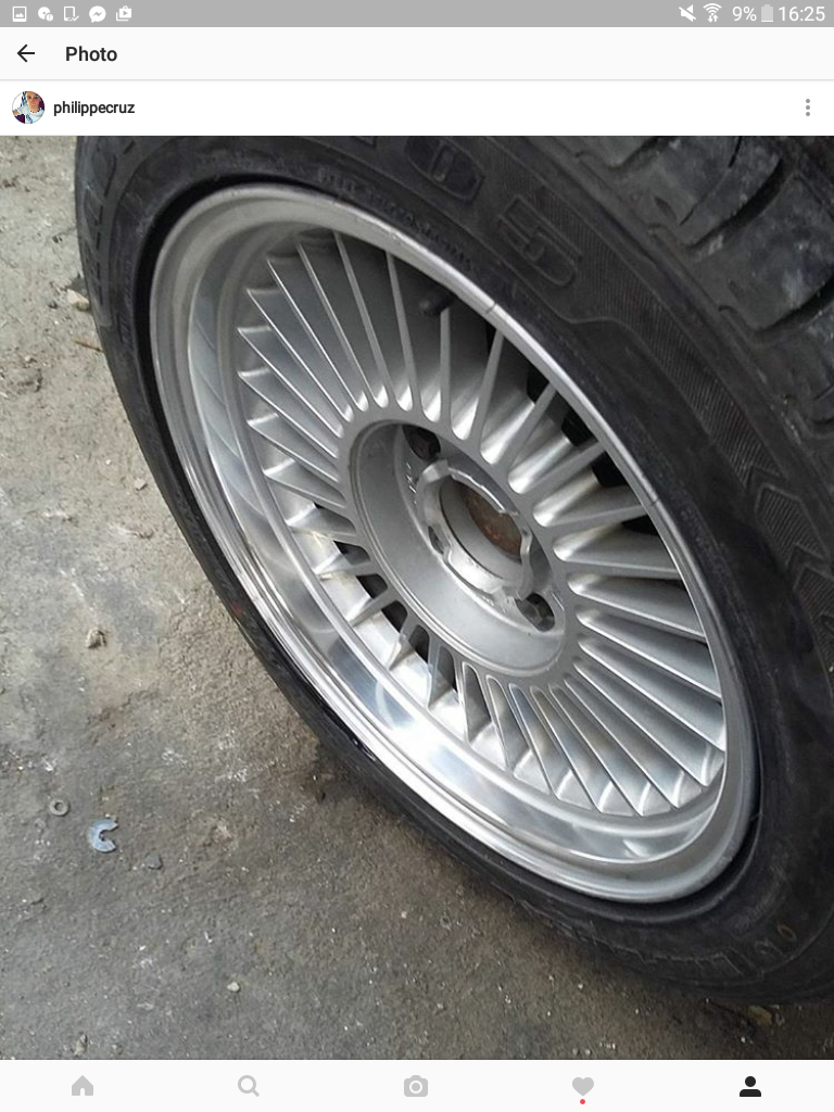

Aujourd'hui j'ai finis le polissage des bords des 4 jantes d'e32, ainsi que le "limage " des extrémités endommagées ou abîmées, très très grand soulagement pour moi et mes doigts :mrgreen: :mrgreen:
Je procède toujours de la même façon :
- Decapant restom au pinceau
- je racle la peinture avec une spatule en plastique dure + karcher
- je limes délicatement les extrémitées abîmées + gros papier de verre ( jamais nickel mais ça va )
- papier à poncer 400/600/800 ( rincage au karcher souvent pour y voir clair )
- Tampon Jex d'une supérette
- laine d'acier 000
- belgum alu !
Temps pour une jante : 5/6 heures :saoul1: :saoul1:

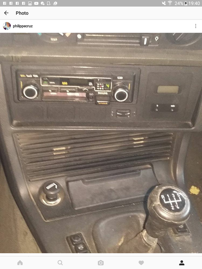

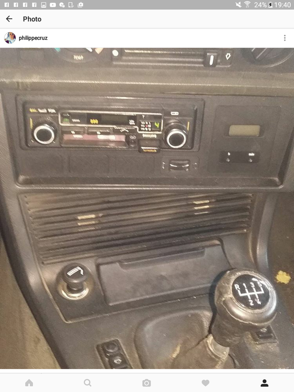

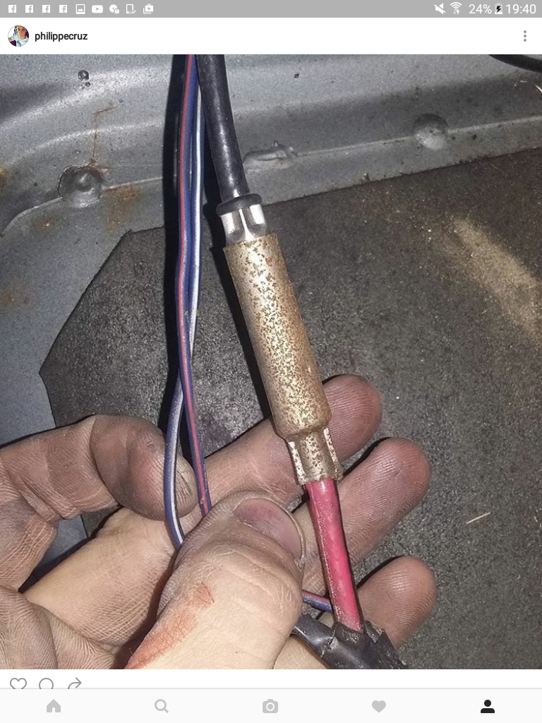

Salut Alessio, intéressant ta modification..
Voici mon poste ( d'origine je pense ), et les fils que j'ai dans l'habitacle

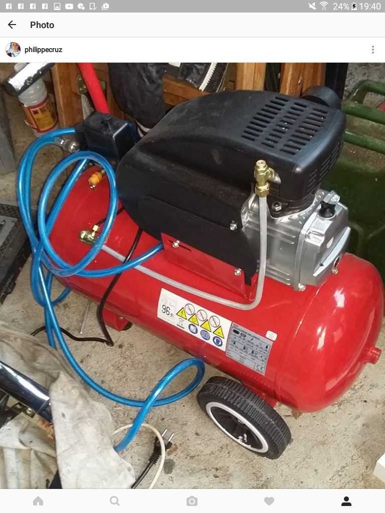

Voilà le nouveau compresseur, pratique pour nettoyer et bosser proprement, je réalise toujours les peintures avec ( bien sûr la carosserie serait faite par un professionnel, je n'est strictement aucune compétence dans ce domaine, moi je fait simplement les endroits intérieurs ou peu visible ), il est nickel.

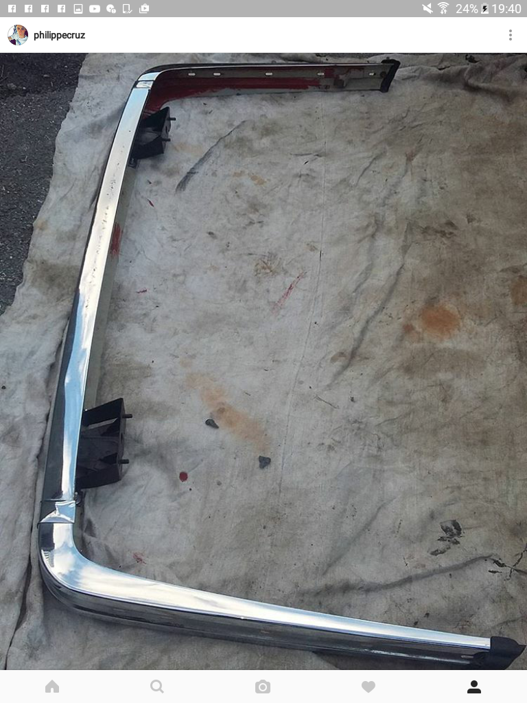

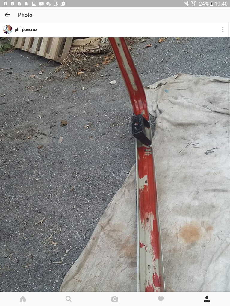

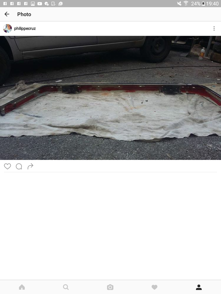

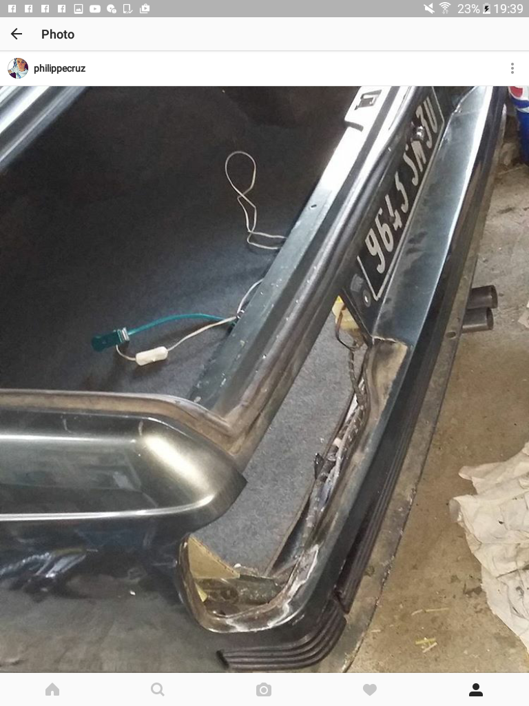

Il y a 2 mois j'avais bosser sur le parchoc arrière, j'avais galèrai un sacré moment avec ces foutues visses pleines de rouille ! J'avais tout percer au foret, puis remis de belle visses inoxs, traiter les supports à la peinture Hammeritet, et il avait complètement aitait redresser, j'ai poster une photo plus haut .. :feu:
Donc aujourd'hui simple redémontage, puis l'intérieur à était traité ( ne vous fiez pas à la quantitée de rustol CIP, c'est simplement car '' je ratisse large '', il serait peint en beige après demain ) :-o :-o

Cruz philippe a écrit:
Salut Alessio, intéressant ta modification, je pense à faire la même chose..
en ce qui concerne le poste, je laisse les spécialistes répondre à ma place.
la photo que tu as posté, c'est les fils qui vont de l'antenne vers l'arrière du poste? la photo à été prise où?

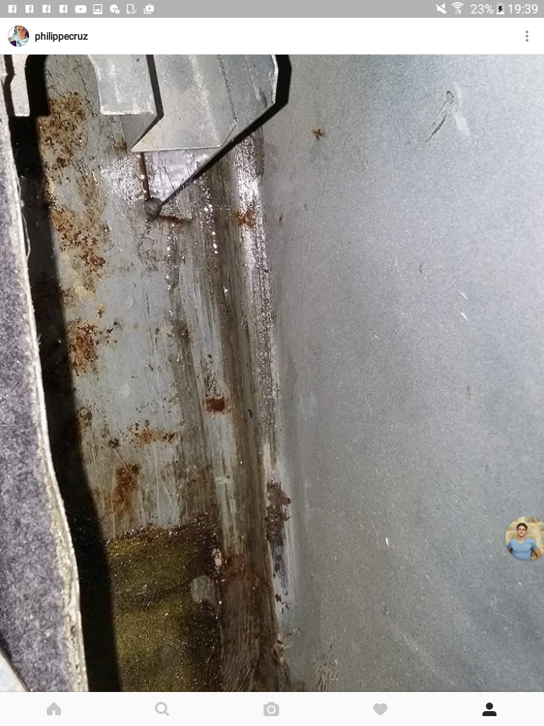

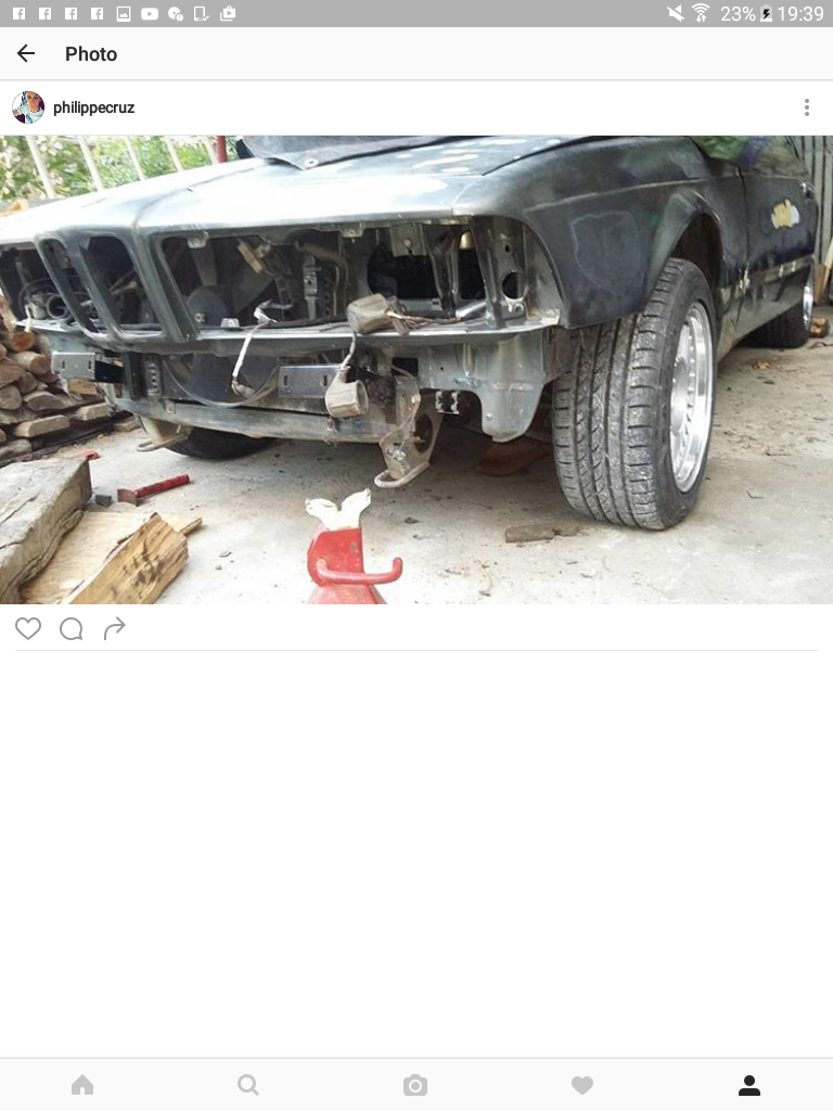

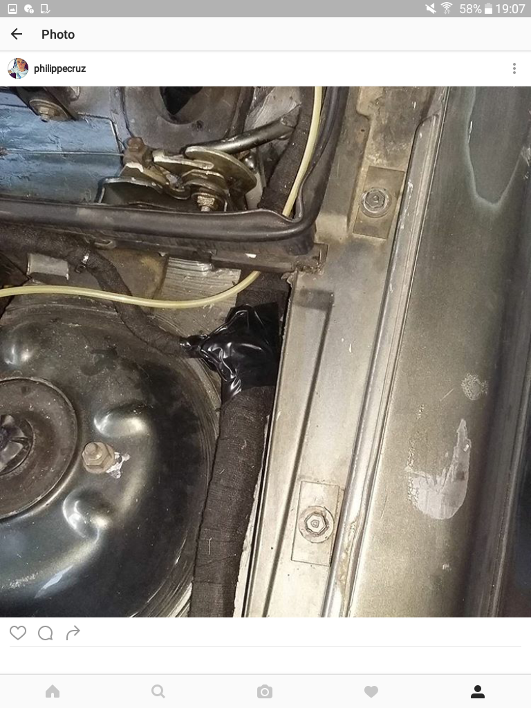

La 6 est maintenant complètement degarni, il faudras juste que je désigle

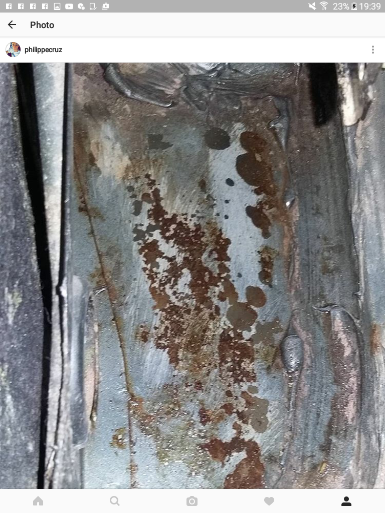

Séance de décapage à blanc au niveau du feux gauche, la tôle etait oxydée de façon superficiel.

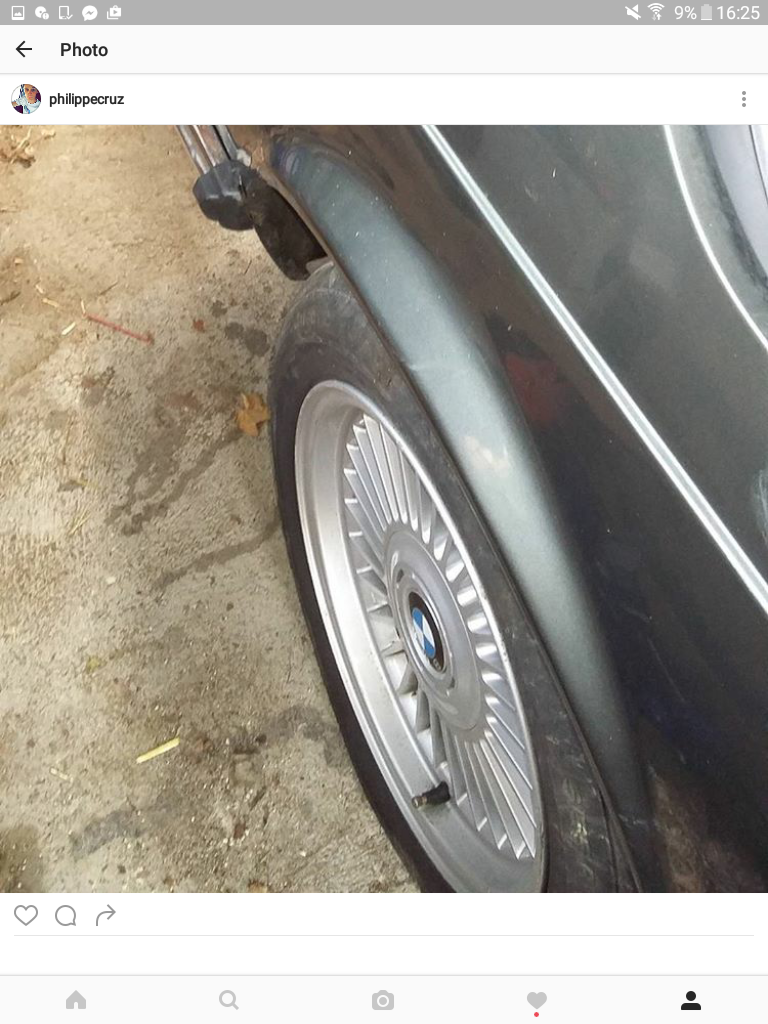

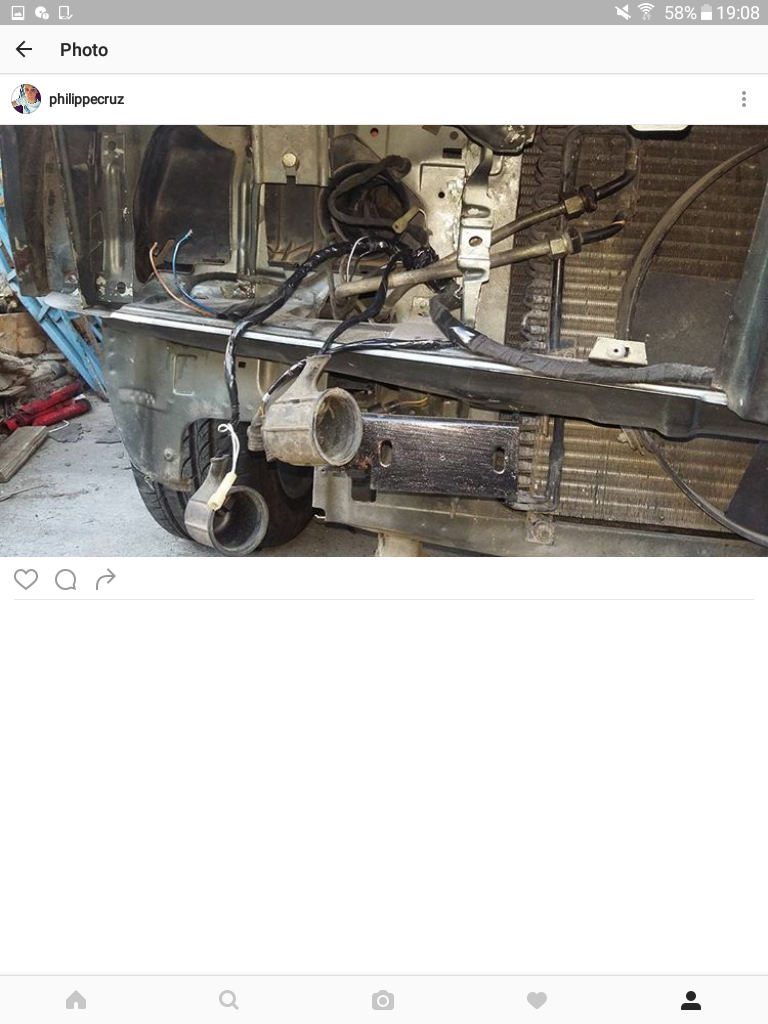

Après j'ai aussi fait quelques bricoles, comme traiter les 2 contres ails arriere, le côté avec le cric était un peu oxydé, mais très superficiel.. les 2 ont étaient repeints
La photo a était prise au niveau du siège arriére, une fois la banquette démonter, et ils sont bien raccordés au poste..
Mais je viens soudainement de me rappeler qu'ils ont faient un trou à l'avant du toit avec une perceuse, je pense qu'ils voulaient instaler une sorte de "double entaine''.. à voir, je te tiens au courant dès que j'ai le temps de me pencher la dessus..
Mais je viens soudainement de me rappeler qu'ils ont fait un trou à l'avant du toit avec une perceuse, je pense qu'ils voulaient instaler une sorte de "double entaine''.. à voir, je te tiens au courant dès que j'ai le temps de me pencher la dessus..
tu as déjà teste avec une lampe témoin si tu as du courant avant et après contact sur les branchements de l'antenne?
car si tu as la même antenne que moi, tu as 3 fils (1avant contact, un après contact et celui de l'antenne)

Je n'est pas essayé mais je pense que nous avons les mêmes antennes et j'ai 3 fils comme toi.
Quoi qu'il en soit à l'époque où j'ai acheter la voiture j'ai essayer le poste et les ondes captées correctement ( mais la tige n'est jamais sortit ), ce n'est que quelques jours plus tard en prenant des dos d'âne ou des bosses quelle s'est mise à monter/redescendre à répétition, et que j'ai découvert que le faisceau aitait massacrer.

c'est déjà une bonne nouvelle car si elle a fonctionné, c'est qu'elle est/était alimentée.
je te conseil de démonter ton poste pour voir les branchements derrières.

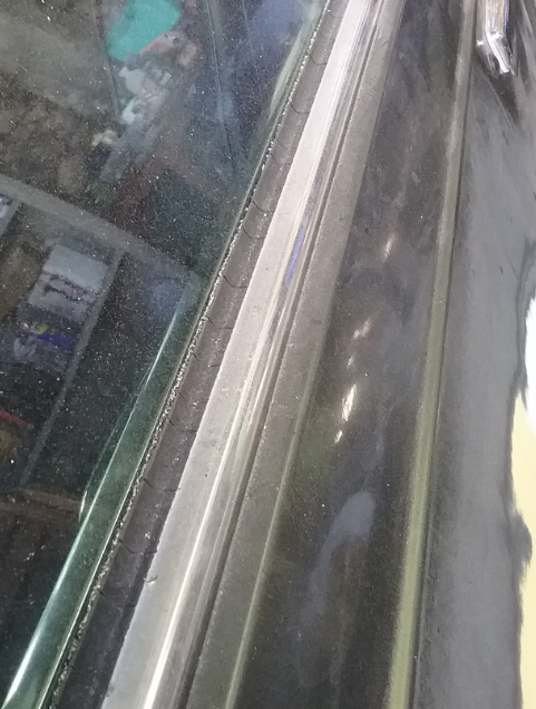

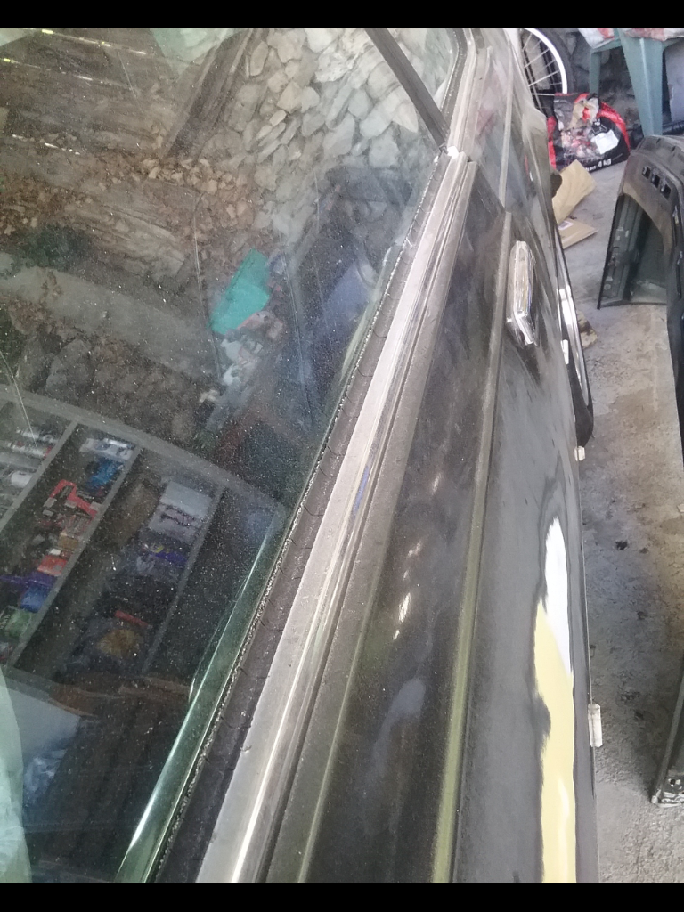

C'est bien vrais, la mienne est restée 10 ans au vers Nice, de ce fait la voiture est complètement " desséchée ", tout les joints extérieurs sont hypers secs et craquelés, la peinture a sautée, et certains éléments intérieurs comme les sièges avants ( plastique, cuire, sky )
Commentaire: Avec un petit zoom c'est mieu

Ce retrecissement des plastics est effectivement spectaculaire .

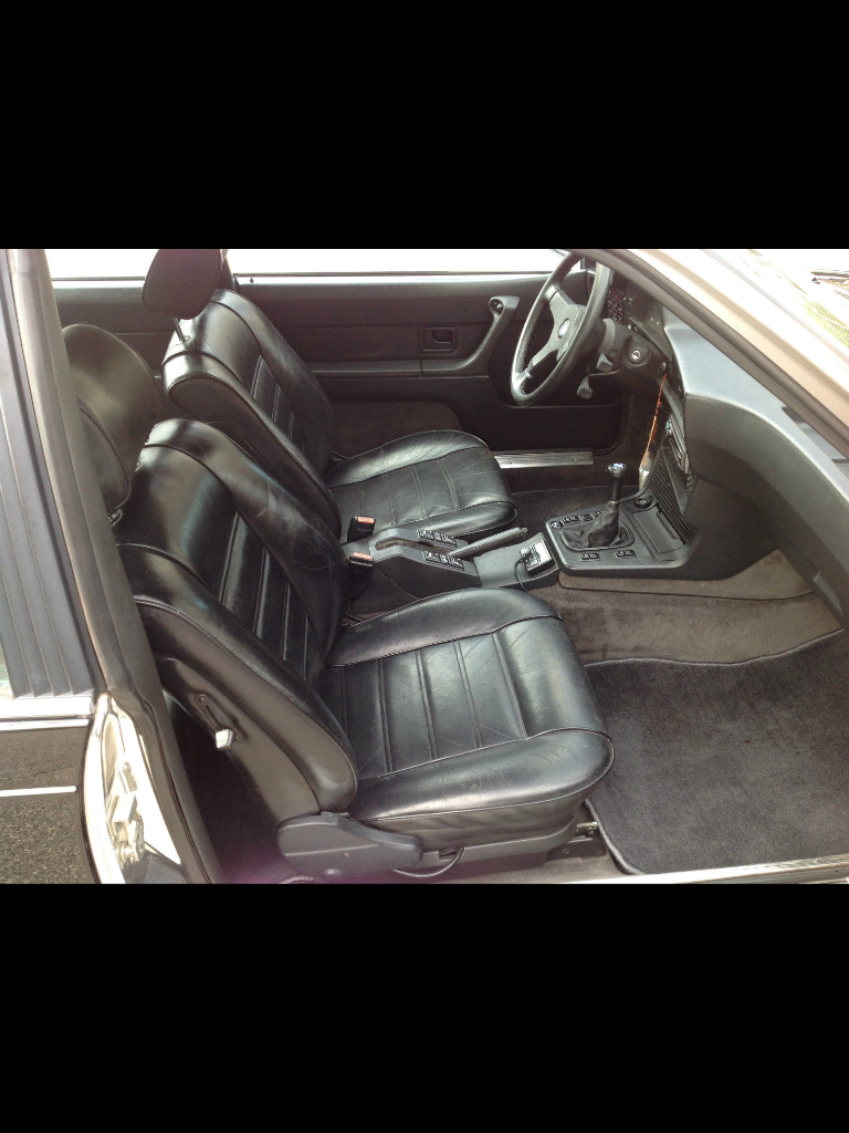

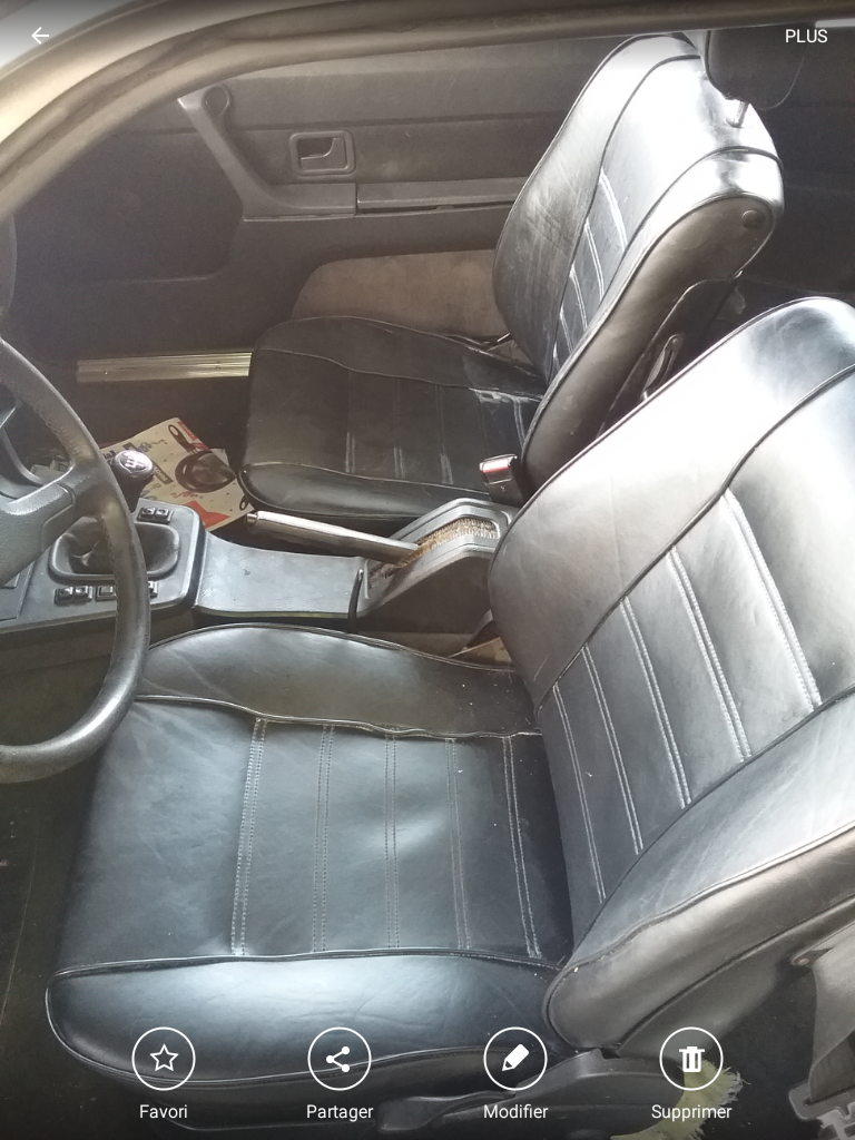

Et d'ailleurs voilà différence entre un intérieur dis " correct ", et le mien dont le cuire c'est rétracter, on peut même voir que les coutures ont lâché sous la pression ! ( la première fois que je me suis assis dans la voiture j'ai crus m'être installé sur des planches en bois ) 😂😂😂
Depuis le cuire à était franchement nourrit, masser et ramolli à la main, j'ai bosser un sacré moment dessu et le résultat est acceptable ( mais bon, je finirai par les faire refaire complètement, là s'était juste éviter de se casser les os ) :shock: :shock:

Je me suis occupé du faisceau électrique du moteur, de la fasse avant, l'es nettoyé et inspecté, j'ai enlevé l'ancienne bande isolante qui partait en lambeau, les fils se balader dans le compartiment..
Donc application complète d'une nouvelle bande, par précaution j'ai mis du scotch étanche sur les intersections et sur les parties un peu limites, et qui risque d'être à l'eau au nivaux du nez.. Voilà pour ça
:dubi:
