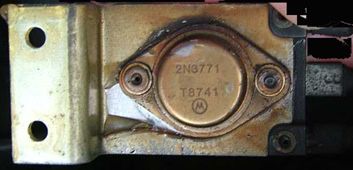

FAB635 a écrit:
heu si tu parles du ventilo d'aération de l'habitacle, j'ai eu le rpblème c'était une résistance qui avait lâché. Faut démonter le bloc noir en tôle ondulé à la base du pare brise sous le capot moteur. J'avais le probléme suivant : la ventilation marchait à fond uniquement commande de ventilation au maximum, pas du tout sinon, et / ou avec la clim'. La résistance coute peu si tu veux je retrouve la facture pour te donner l'ETK,
je ressort ce post des profondeur, c'est les symptomes que j'ai...
quelle résitance donc ?
Amitiés
Lionel de Gnève

MessagePosté: 10 Mar 2007 20:18
Loup solitaire
Inscription: 09 Mar 2004
Messages: 2047
Localisation: Ile de France
il n'y a pas de resistances.
ce sont des transistors
il y a un transistor sur le moteur du ventilo qui ce trouve deriere une cache en tole a la base du pare brise compartiment moteur.
il y a un autre transistor sur une petit platine deriere l'interrupteur du ventilation clim/chaufagen sur le tableau de bord. plus difficile d'access.
:-o

MessagePosté: 10 Mar 2007 22:16
Loup solitaire
Messages: 2047
transistor sur le ventilo dans le compartiment moteur
2n3771 n'exits plus
==>2n3055 ou 2n3055s
a verifier avec le revendeur pieces electronique
:-o

j'ai oublie
il y a un 3eme
il est sur le ventilo du clim. c'est le meme type de transistor comme sur le ventilo dans de compartiment moteur.
celui qui est sur l'interrupteur est bd543a (plus dispo) ==> bd243c. il est plat avec trois pattes.
mais a verifier

transistor #2
dans interrupteur ciruculaire vemtilo chauffage/clim bd543a
transistor #3
assez difficile a acceder. il se trouve sur le cote passager a fond derriere le ventilo clim. il faut demonter la garniture (cote passager) sous le tableau de bord............

Jettes un coup d'oeil sur ça!
Même symptomes, donc peut-être une autre piste à vérifier, une autre pièce à changer...
http://cgi.ebay.com/ebaymotors/BMW-e24-e28-535-528-635-M6-Heater-A-C-Fan-Resistor_W0QQcmdZViewItemQQcategoryZ33546QQitemZ190096971537QQrdZ1
