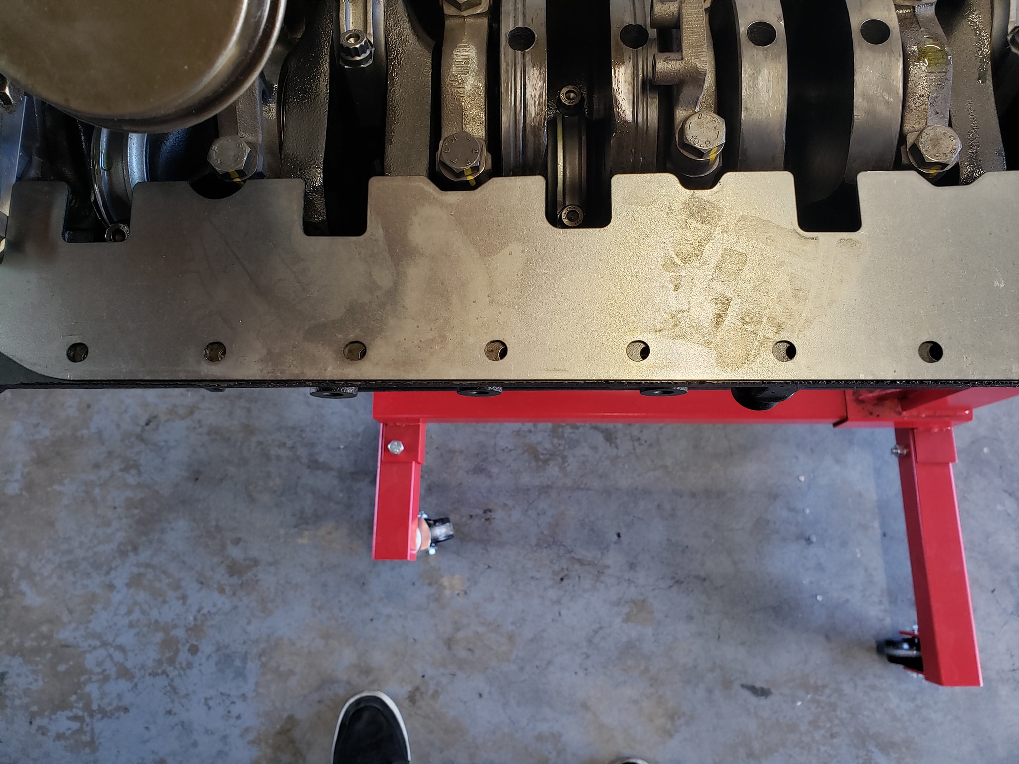

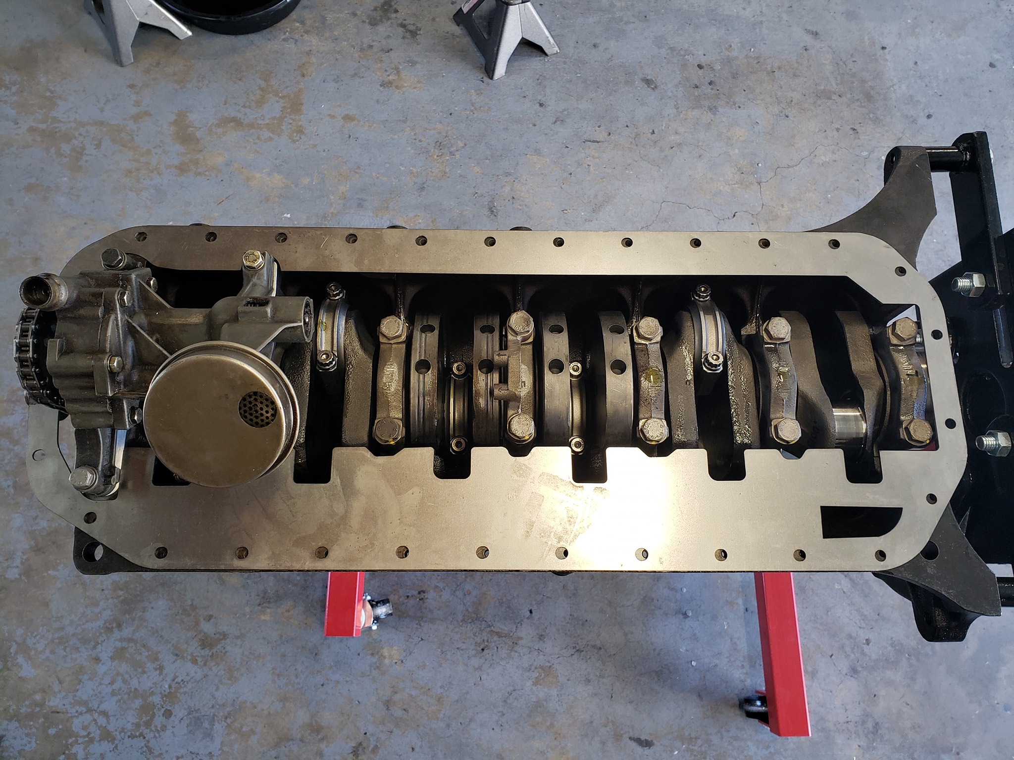

MessagePosté: 24 Jan 2020 14:43
bertrand10 a écrit:
Tu as quelque chose d'équivalent chez Ireland Engineering pour bien moins chère !
https://www.iemotorsport.com/wp-content ... G_4318.jpg
Celui de IE, je l'ai sur un groupe Facebook de modifications de M30... à fuir ! Tous les trous sont faux et la découpe de la pompe à huile est à reprendre. Voici des photos provenant d'un gars qui est en train de le monter.
83099286_10212915801248655_4437660970159964160_o.jpg [ 491.92 Kio | Vu 12162 fois ]
83812826_10212915801968673_2447632167556087808_o.jpg [ 566.63 Kio | Vu 12162 fois ]
MessagePosté: 24 Jan 2020 21:39
Bip Bip
Inscription: 11 Nov 2004
Localisation: lyon
effectivement ie est vraiment de mauvaise qualité d après ce que j ai pu voir , le tien tu en est satisfait de chez crank-scrapers :?: :?:
