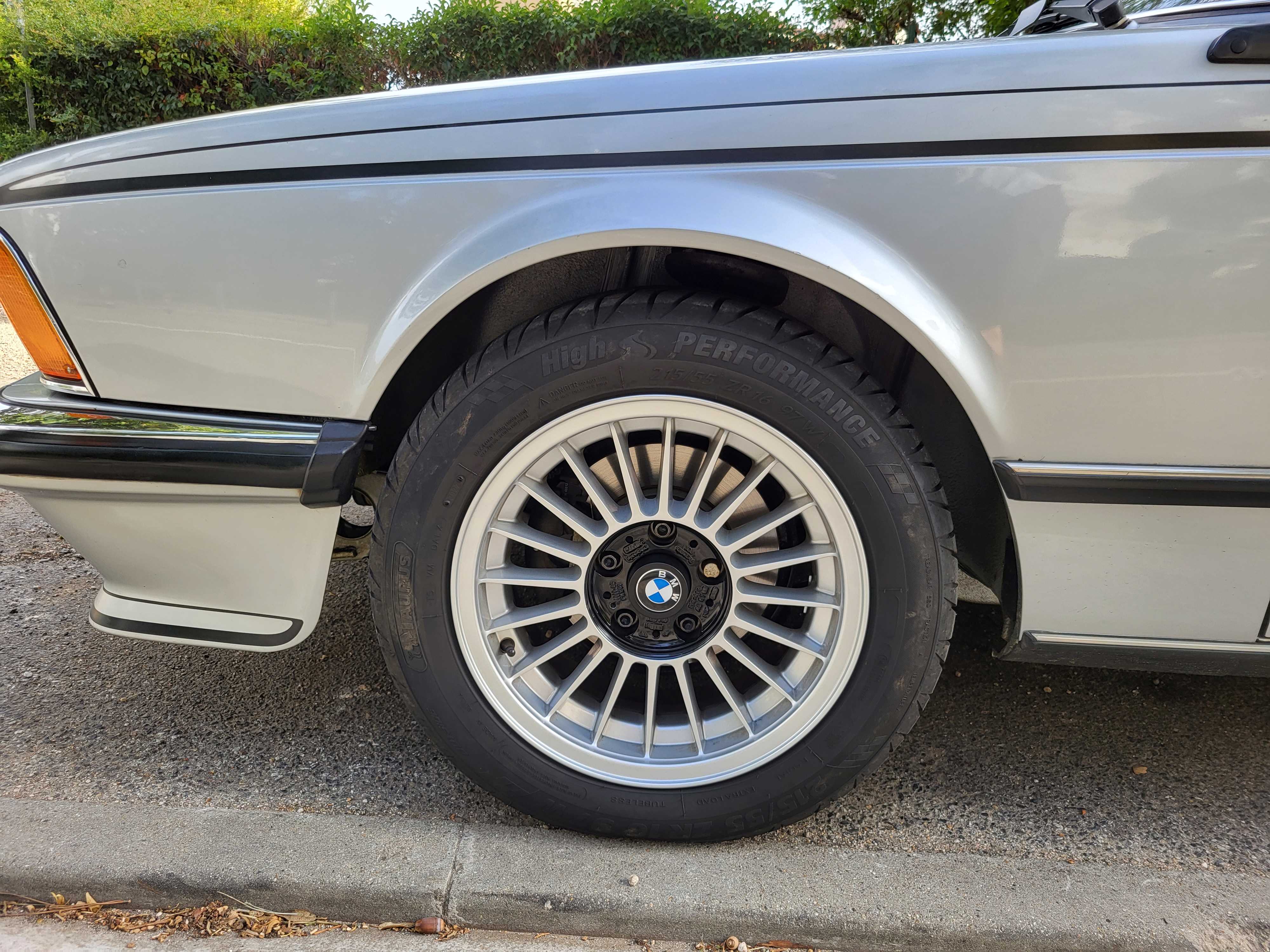

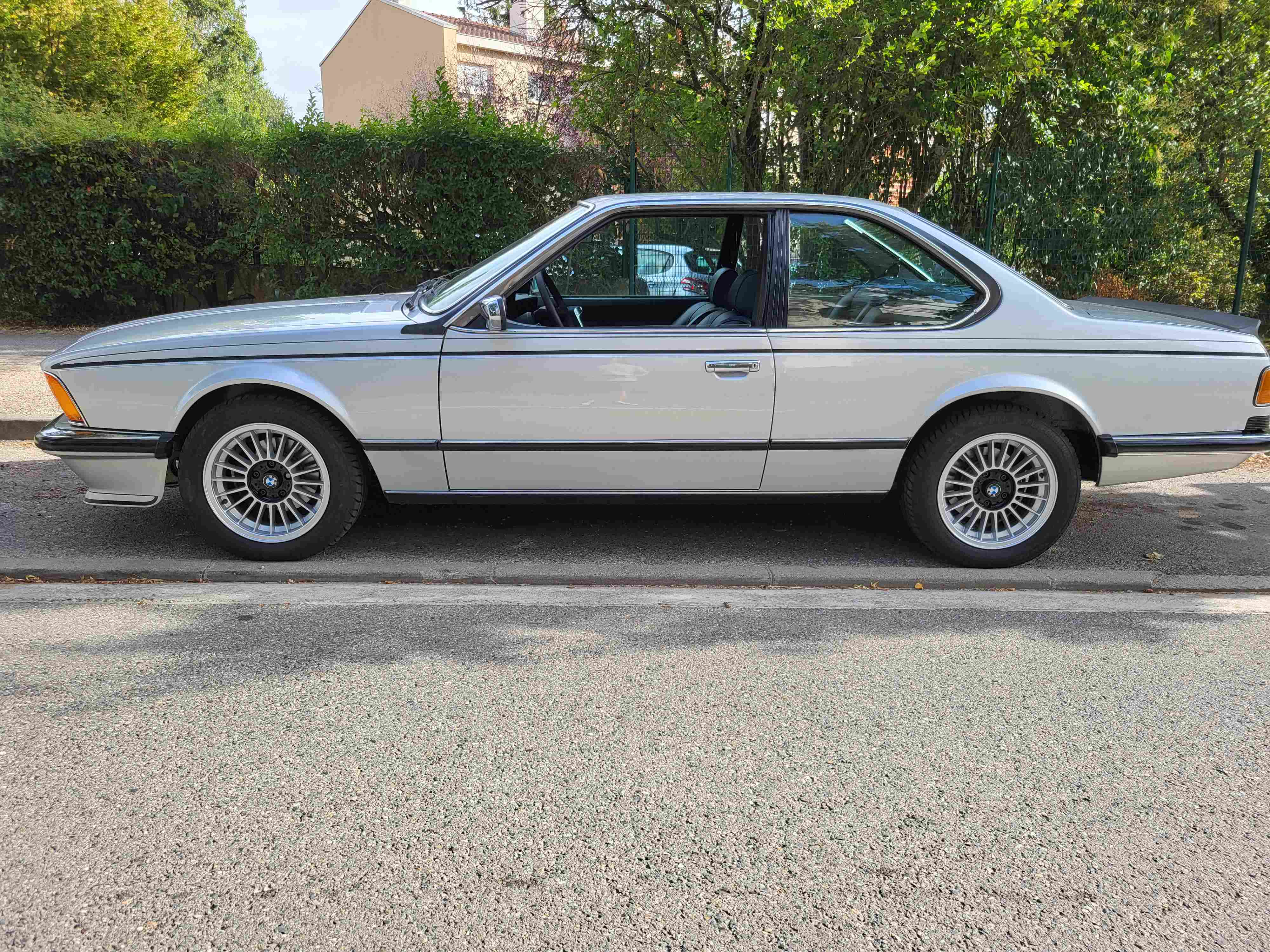

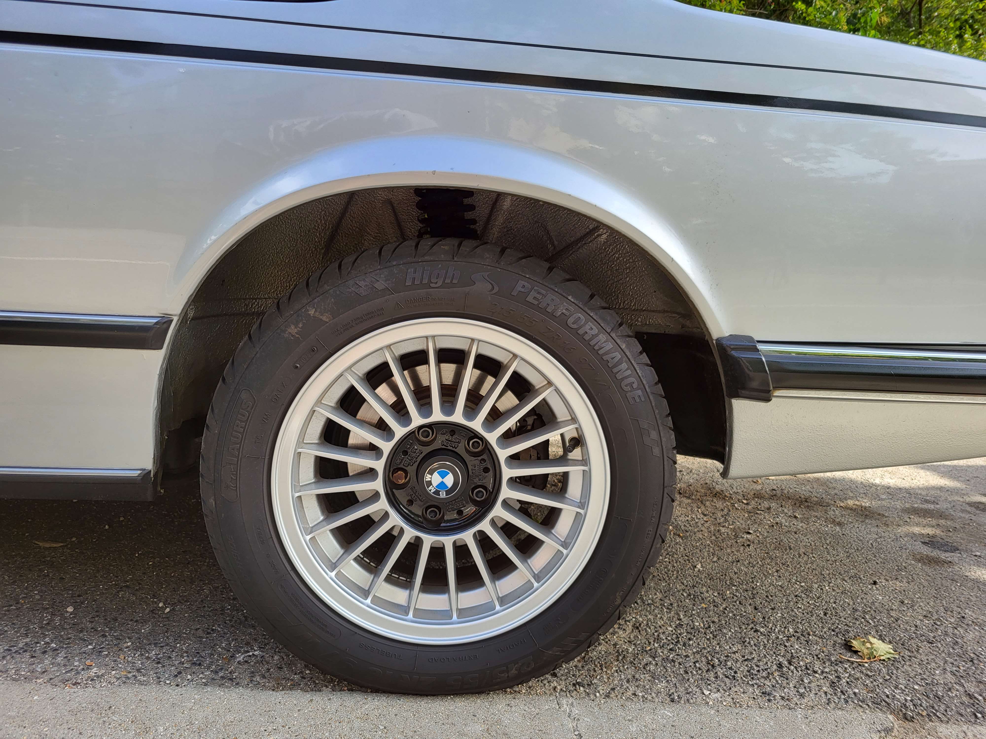

J'envisage de changer les amortisseurs de ma 635CSi phase 2 pour des Bilstein B6 et peut-être en profiter pour installer un kit de ressorts -30mm de chez H&R. Pour info, ma voiture est montée en jantes de 16"
La question que je me pose est par rapport à la dureté des ressorts et la hauteur finale, je souhaite qu'elle reste confortable et que la hauteur de caisse ne soit pas pénalisante au quotidien, je me dis que peut-être les amortisseurs seront suffisants dans un premier temps.
J'ai lu que les Bilstein B6 sont pour une hauteur standard, et que les B8 sont pour des ressorts courts.
J'aimerais bien avoir quelques avis éclairés avant de me décider et de regretter mon choix...
Merci d'avance à ceux qui voudront bien me faire part de leur expérience, et le bonjour de Toulouse :)

Perso j'opterais pour rabaisser de 20 mm max. Après, forcément ça peut toucher souvent. J'ai déjà fait sauter l'attache centrale d'échappement une fois en passant sur un plot. Ca lui donne déjà un air agressif avec "seulement" 20 mm de moins. Après pour la dureté des amortos je pense que les B8 sont très biens car c'est ce que j'ai sur ma e24 (je crois me souvenir que les B6 pour M ont un tarage de B8 mais ils changent le nom bref)
Bonne route à toulouse avec ta belle !
