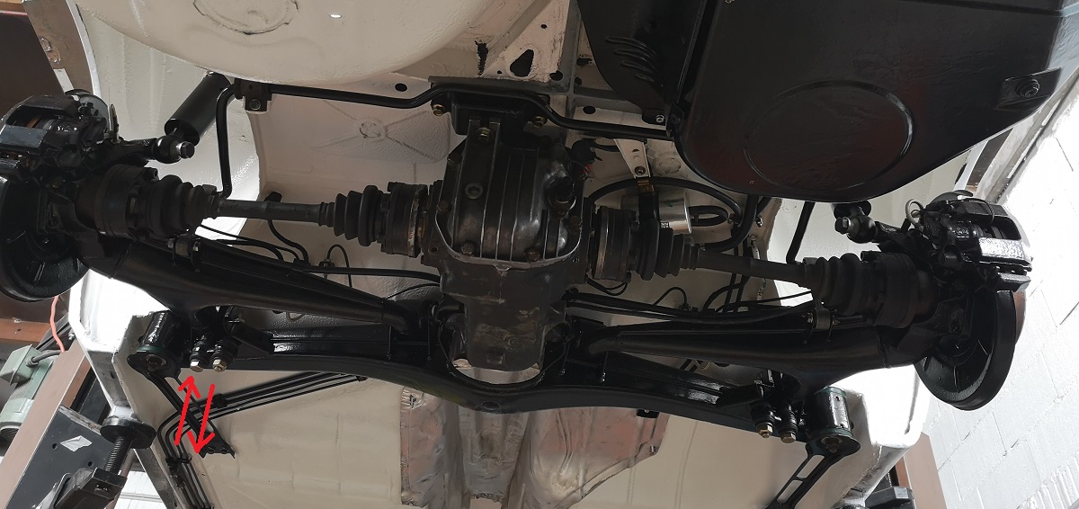

Je confirme que c'est plutôt facile à changer. Pour gagner du temps, repère bien dans quel sens insérer les vis une fois la pièce démontée. Je crois me souvenir d'avoir perdu du temps à ce sujet.
IMG_20190625_134453.jpg [ 212.57 Kio | Vu 6985 fois ]
