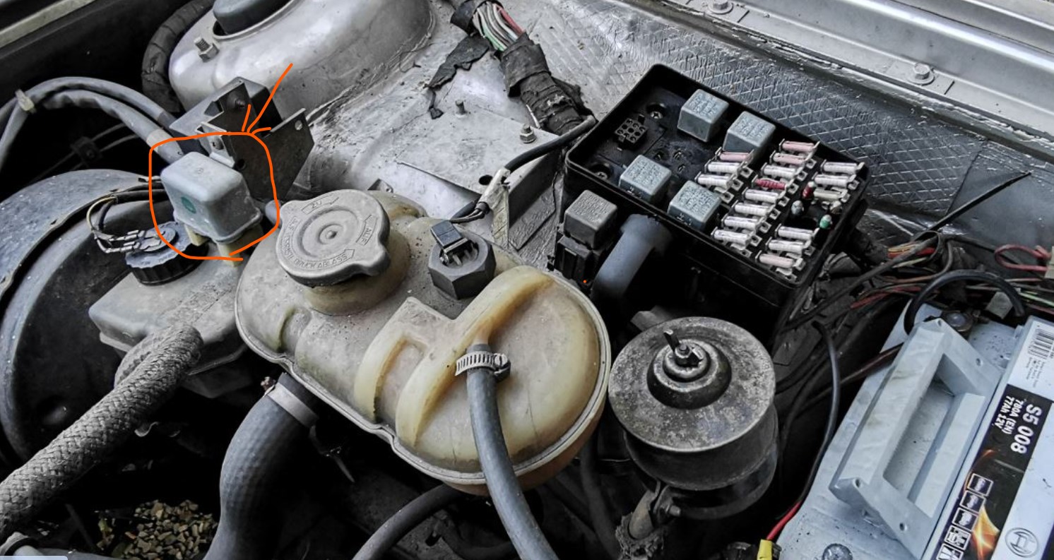

Je possède depuis peu une 635 du 11/1978 (donc Phase 1) qui n'a pas tourné depuis 1995.
Je cherche le relai de pompe à essence... que je n'arrive pas à localiser (je n'ai aucune documentation technique).
Voici la configuration de la zone autour de la boite à fusible:
Merci d'avance :wink:

J'ai pris le temps de lire chaque ligne, sans trouver la réponse à ma question: ou est le relai de la pompe à essence sur une phase 1 ?
Mystère.
D'ailleurs, d'après ce que j'ai lu (sur ce lien et celui posté plus haut par sharknose), je vois uniquement apparaître un fusible de pompe à essence, mais jamais de relai...
... ou alors c'est l'âge, ou ce sont mes lunettes :mrgreen:
Bref, ceux qui savent, une petite photo et l'affaire est réglée :wink:
Je suis bloqué sur ce point, qui m'empêche d'avancer.
Merci :pouce:

Ma E24: 635CSi Phase 1
Bonjour ,
J'arrive surement après la bataille... vue la date du post mais voici la réponse :
relais_pompe-essence-635.jpg [ 293.65 Kio | Vu 7310 fois ]
De mon coté , je cherche où se trouve le relais du demarreur... ? Je ne peux plus démarrer , même pas le clic du solénoïde alors que le démarreur tournait il y a 1 mois .(J'ai une batterie neuve et le contact allume le tableau de bord)

MessagePosté: 06 Juil 2025 11:58
Messages: 10974
Tu as tapé sur le solénoïde ? Des fois son piston ne bouge pas et ça ne démarre pas, sinon peut-être un ploblème au niveau du fil de commande jaune/noir qui part du contacteur et qui va vers le solénoïde (fil débranché ?)
