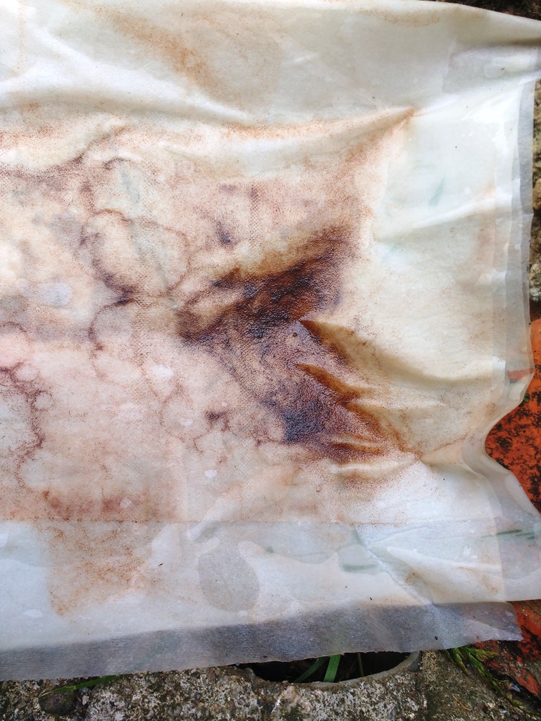

Bonjour, tiens tiens ! ça me rappelle quelque chose ! et impossible de monter dans tours !
Donc changement du filtre à essence, il en est sorti de la ..... corrosion !
Et maintenant ça roule :D
