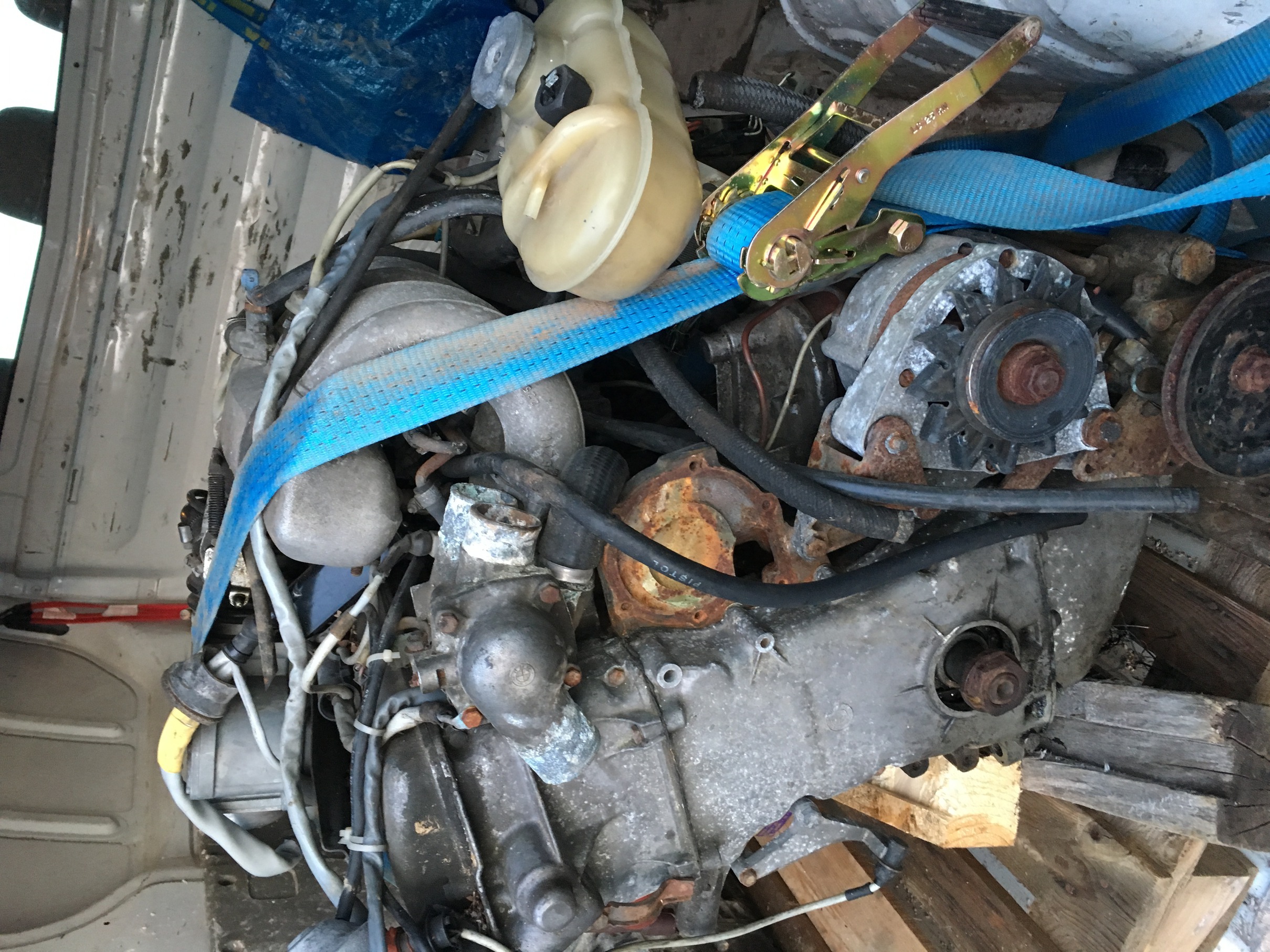

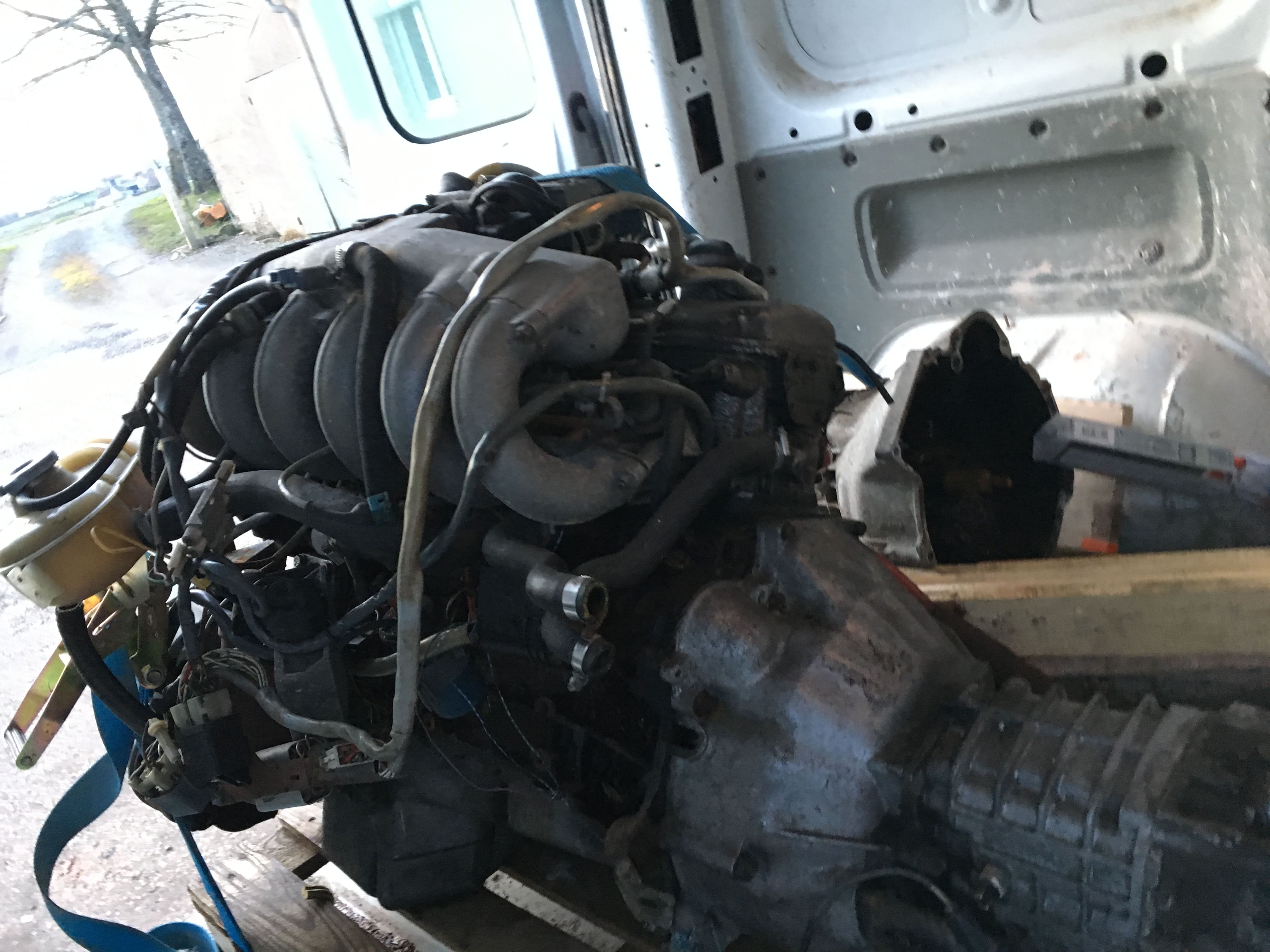

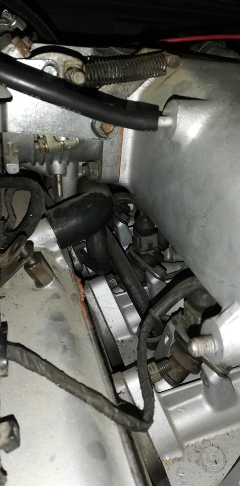

- ou brancher les durites de dépression ?
bm1.jpg [ 88.92 Kio | Vu 24525 fois ]
bm2.jpg [ 87.88 Kio | Vu 24525 fois ]
bm3.jpg [ 77.36 Kio | Vu 24525 fois ]

Je me demande si sur la première photo, ce ne serait pas pour une assistance de frein pneumatique. Si tu utilises une assistance hydraulique je pense que tu peux mettre un bouchon. Pour la seconde, je ne sais pas.
MessagePosté: 31 Oct 2019 20:30
Inscription: 31 Oct 2019
Messages: 5
la première va sur ton régulateur de pression d'essence
la deuxième sur la prise de ta capsule de ta photo N°3

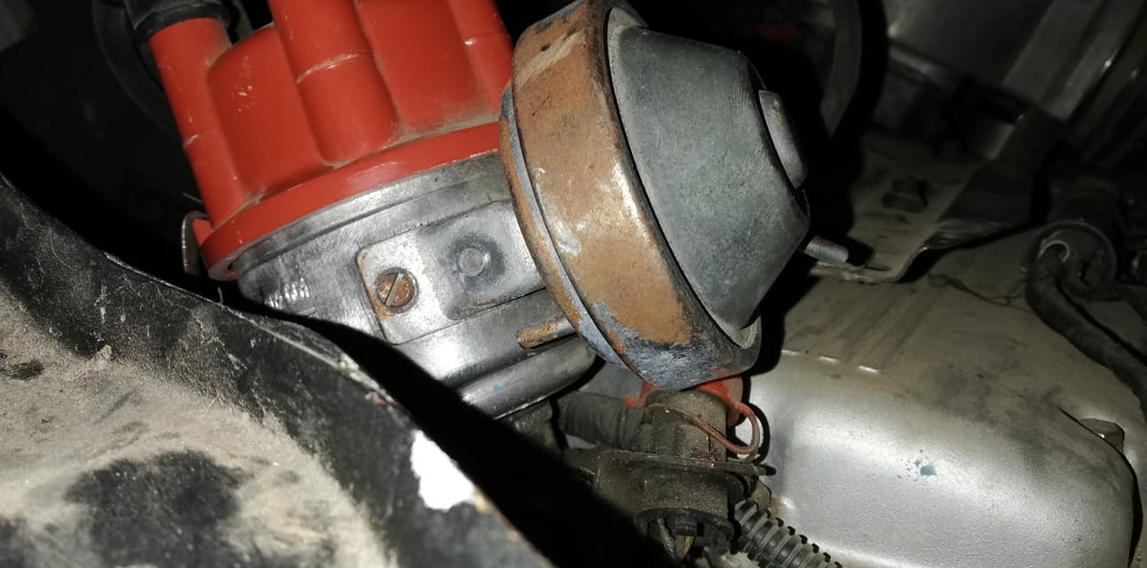

merci pour vos reponces, en fait j ai brancher le regul sur l admission 1er photo, mais c est pour les 2 du delco la quel va ou a l admission.

le branchement extérieur de la capsule ( partie conique ) va sur ta photo N°2
le deuxième contre l'allumeur va en dessous de papillon du la photo N°2

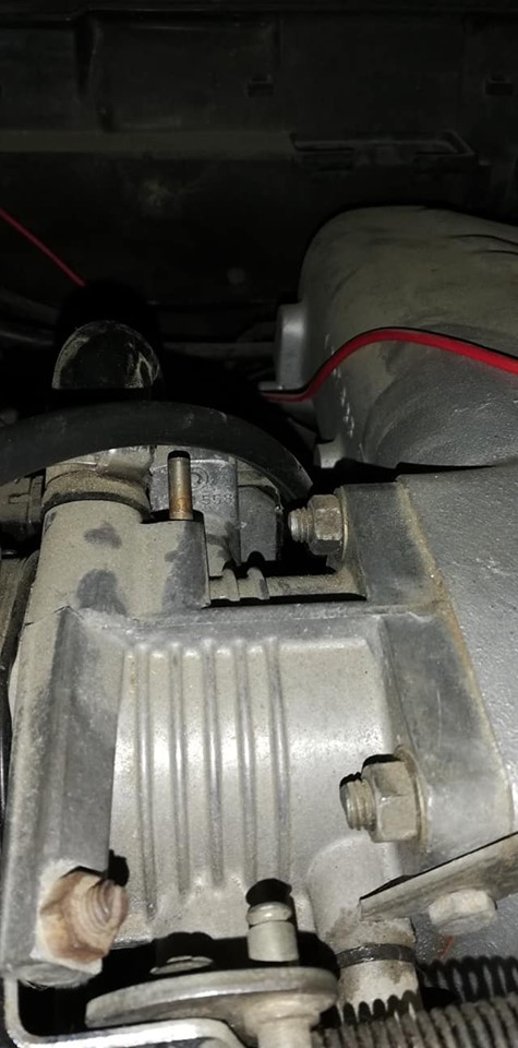

mon moteur demarre mais il reste a 3000 tr min, j ai debrancher la durite de depression au papillon [ celle de l acuateur de ralentis] et j ai boucher pour voir la il re decend a 1200 tr minute ??!! si quelqun pourrai m expliquer ce système de ralentis que je comprend pas lol.

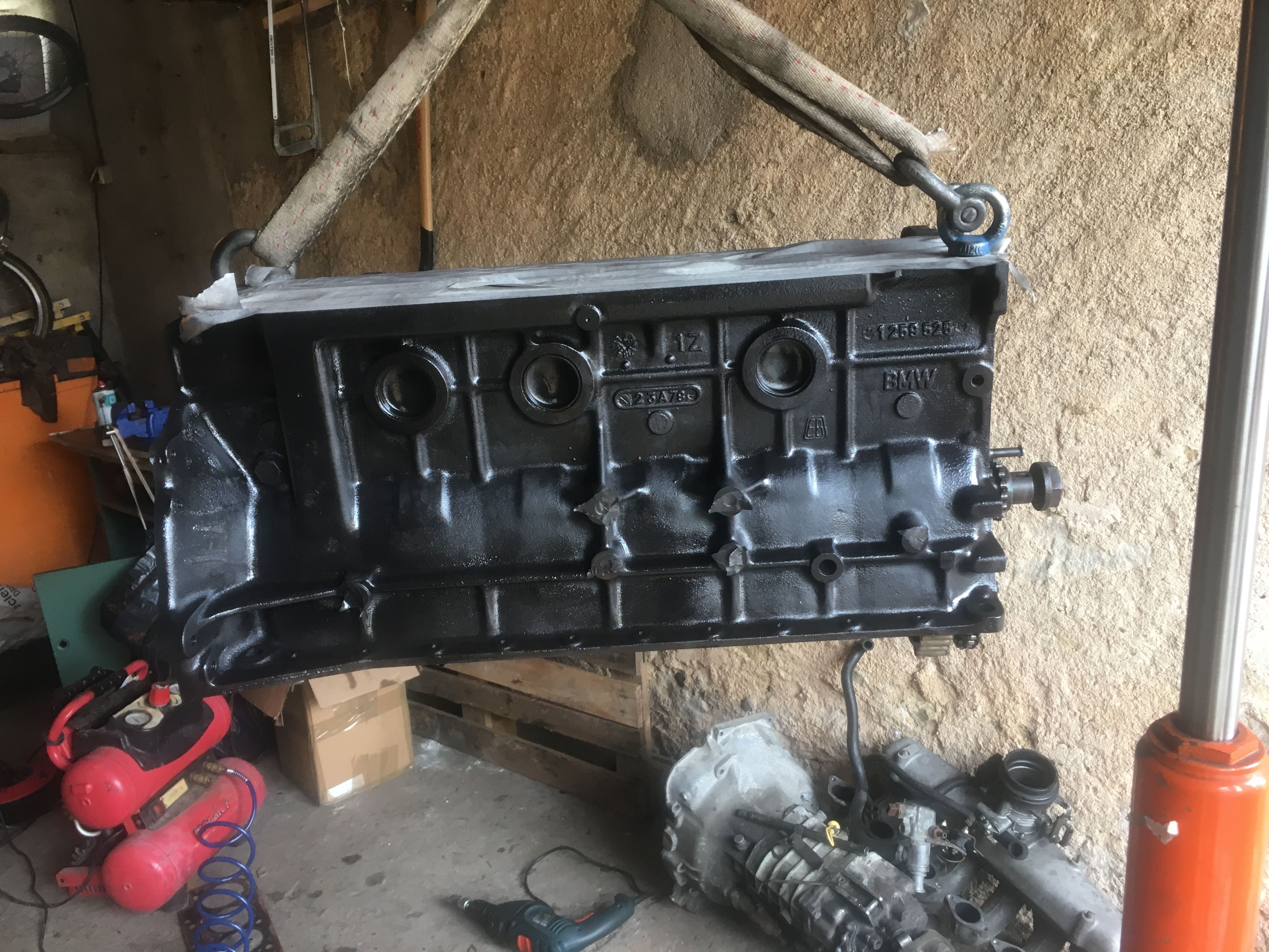

le moteur quand je l ai reçu
IMG_3309-ConvertImage.jpg [ 1.16 Mio | Vu 24303 fois ]
photo en vrac que j ai pu retrouver

bon je vais me répondre, c est normal que cette pre resistance chauffe !!
et j ai mon tiroir additionnel d air est gripper ... de plus c est introuvable car c est un vieux truc qui marche avec la température d eau style thermostat !!
c est pour sa que mon ralentis est élever. voili voilou

1/essayer de trouver un tiroir d air additionnel (actuateur de ralentis)
2/ brancher les durites de dépression d allumeur car il m en manque une !!
3/ regler la vis de co sous le papillon d air !
4/ et j ai entendu parler d une vis sous le démettre d air peut être pour le ralentis

L'actuateur doit pouvoir se réparer en lui faisant une cure de WD40...

pour l actuateur je l ai laisser 1 jour il ne c est pas dégripper je l ai donc couper en 2 pour voir ce qu il y avait dedans mdrr :jesors: :jesors:

Lorsque j'avais testé le mien, j'avais remarqué qu'en l'alimentant, la partie mobile se déplaçait très lentement, c'est pareil pour toi?

le probleme c est que le miens fonctionne comme un thermostat, il est pas electrique c est un ressort qui pouse un piston qui obstrue en parti l arriver
