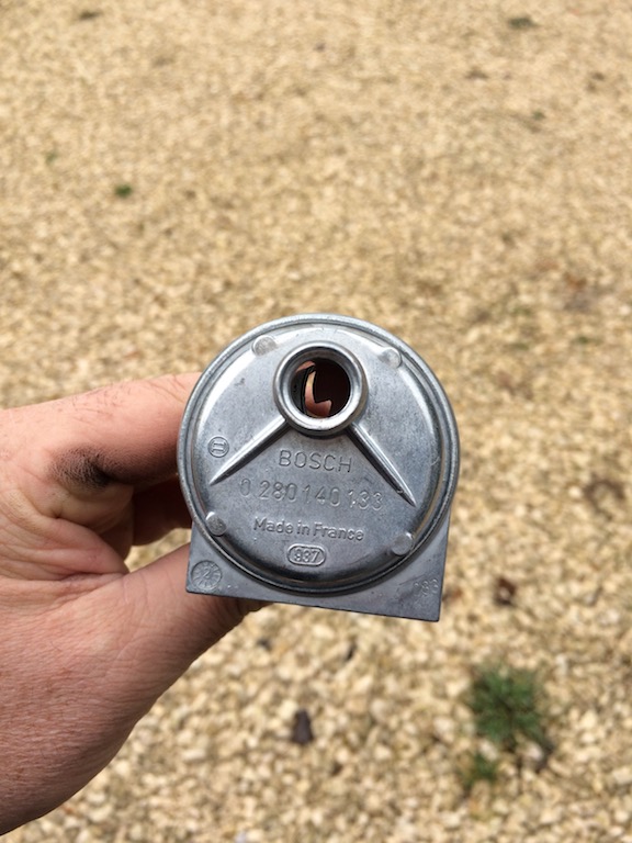

Marcel m'a conseille de tester le tiroir d'air additionel. Je l'ai demonte et mis au frigo, il s'ouvre comme sur la photo ci-dessous (est ce que c'est assez?). Je l'ai ensuite alimente en 12 volts, il se referme a 100% en 3minutes 30 sec.
Je me demande donc ce qui peut bien se passer pendant ces quelques premieres minutes apres un depart a froid. Si vous avez des idees, je suis preneur!

L’ouverture du tiroir à froid vous paraît normale?

le mien neuf s'ouvrait plus

Top, ça explique mon problème alors

J'ai recu mon tiroir d'air et effectivement le neuf ouvre plus a froid. Apres montage, j'obtiens l'effet inverse de ce que j'attendais… mon ralenti a froid est encore plus bas. Apres 2 minutes, tout rentre dans l'ordre et le moteur tourne nickel.
J'ai donc besoin d'augmenter le regime de ralenti a froid, je ne serais pas etonne que l'ancien proprietaire ait fait un reglage sans s'apercevoir que le tiroir etait HS.
