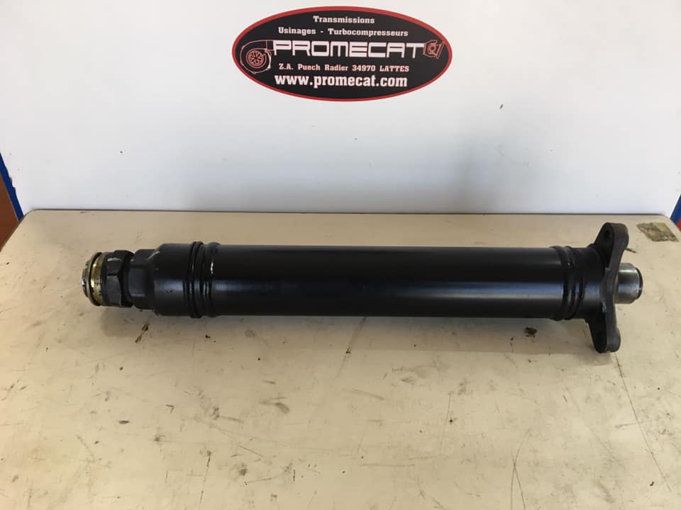

pour vos arbres de trans ...
equilibrage , racourcissement refection etc ... voir là :
dans le cas present un melange entre un arbre de trans de toyota Biturbo et une sortie d'arbre de boite de M3 E46 ...
( pose d'une boite 6 de M3 E46 sur une supra biturbo "ex" boitoto ... pour les curieux )
52561369_2295223037209085_2311328816322052096_n.jpg [ 35.05 Kio | Vu 8587 fois ]
