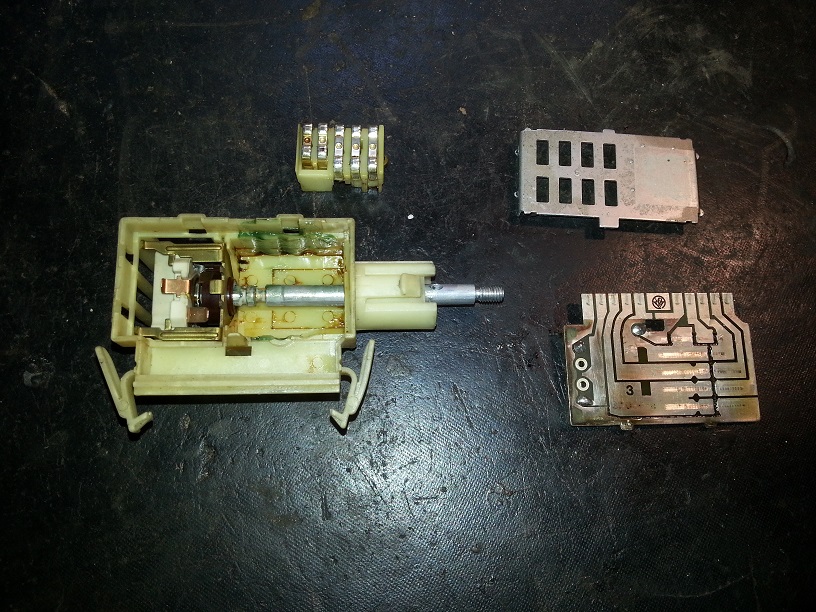

Voilà à quoi ressemble l'interrupteur démonté :
41_1.jpg [ 258.33 Kio | Vu 11496 fois ]
Attention en manipulant la petite pièce en haut de la photo, il y a un petit ressort sous chaque lamelle qui ne demande qu'à sauter :mrgreen:

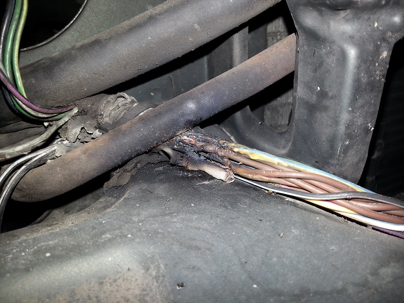

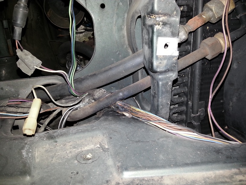

Après bien des recherches, j'ai enfin localisé le problème : c'était le faisceau d'alimentation des phares, sous le bloc optiques droit, qui avait bien chauffé au niveau du passage sous le tuyau de clim. :

Qu'est ce qui a bien pu se passer ? :dubi: Le faisceau était entouré d'isolant textile qui tombait en lambeaux ; isolant que j'ai enlevé avant de prendre les photos.

Ah oui, ok !
T'as eu de la chance que ça ne mette pas le feu. J'ai déjà vu ce genre de défaut, le faisceau frotte légèrement sur le tube, l'isolant s'use et ça amorce. Mais comme ça n'amorce pas franchement, ça ne fait pas sauter de fusible et ça chauffe. Des fois ça met le feu...

Non, je pense que Henri a raison : il y a eu un amorçage avec le tube métallique de la clim, suite à une usure des isolants.
