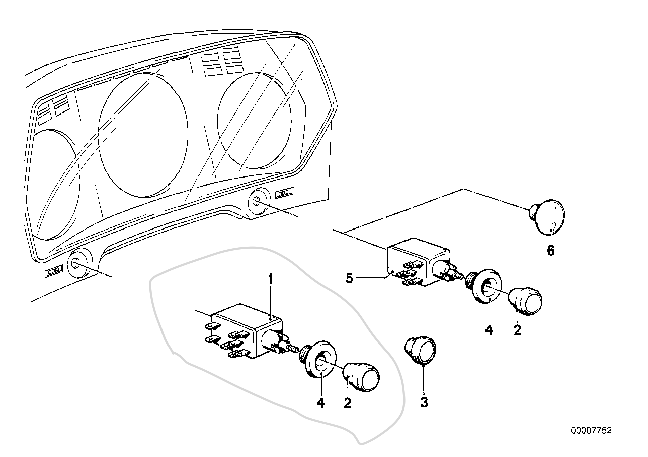

J'ai aussi le problème les phares ne s'allument pas du 1 er coup .
je m'en suis pas encore occupé , mais il doit y avoir surement un peu de saleté sur les contacts de l'interrupteur/relais.
je vais voir si on peut ouvrir et passer un coup de bombe nettoyant contact elec.
interrupteur.png [ 51.81 Kio | Vu 4830 fois ]
christophe
C'est souvent cette pièce qui est à l'origine de ce souci.
Ça se démonte sans problème, il suffit d'être minutieux.
Le contact se fait au travers de lamelles, il faut passer un coup de toile émeri sur les segments et les plots de contact et ensuite de la bombe contact.
