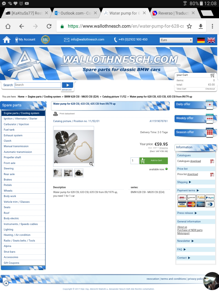

Bonjours,
J'ai acheté une nouvelle pompe à eau pour ma 628csi de 1983, en laissant le visco d'origine.
Après quelques tentatives de remontage sur la nouvelle pompe j'ai compris que le filetage de cette dernière est normal ( celui du visco est inversé ).
Il m'est donc impossible de le remonter.
Je précise que le pas de vis est toujours en parfait état, je n'est pas forcé.
D'où vient donc ce problème..
- je me suis trompé dans la commande ;
- la pompe à eau aurait elle mal était usinée ;
- avez vous déjà rencontré ce problème ;
- mon visco proviendrait d'une 6 plus/moins récente ?
Merci.

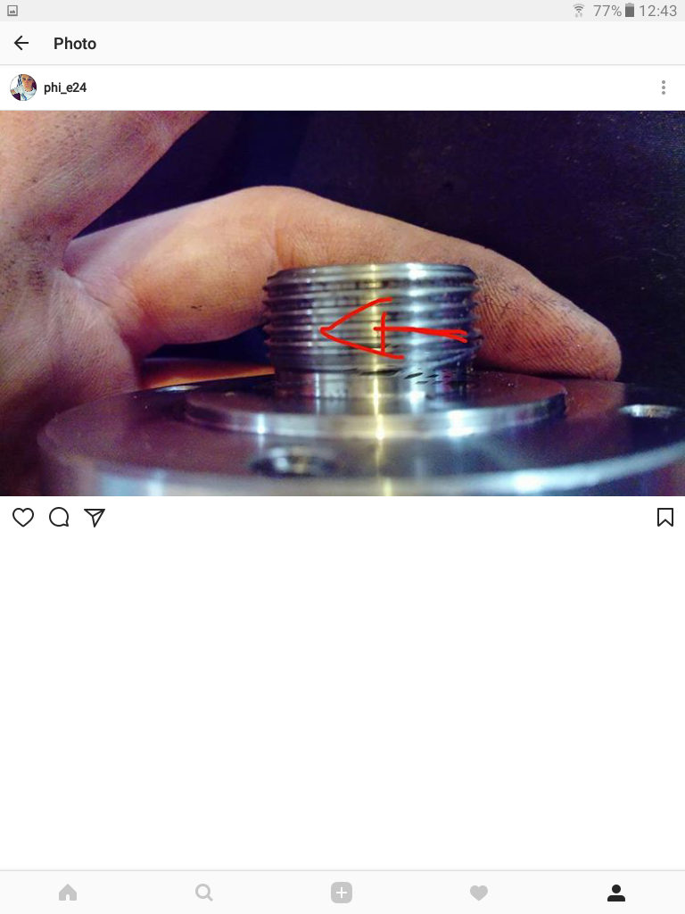

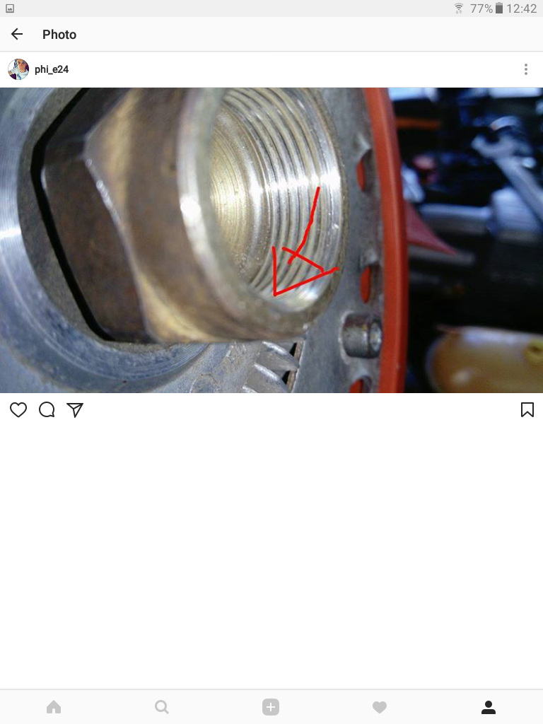

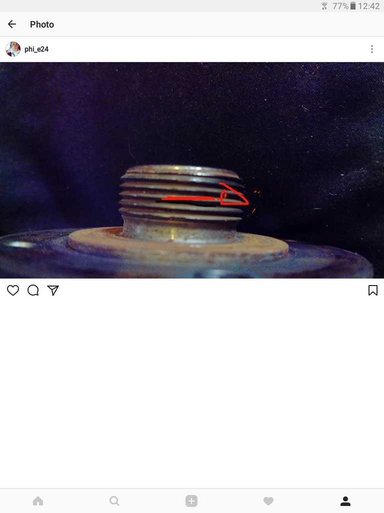

Quelques photos.
Commentaire: Le visco

Commentaire: L'ancienne

MessagePosté: 13 Mai 2017 13:30
Le visco est toujours en pas inversé.
Ton pb vient du filetage de la pompe, on le voit bien sur les photos... T'es bon pour une autre pompe... :?

MessagePosté: 13 Mai 2017 17:25
Messages: 2109
Le fournisseur a peut-être mal référencé sa pièce ou s'est trompé à l'envoi.
Ca m'est arrivé pour une pompe à eau de M5 e34. Elle est référencée pour toutes les e34 mais elle ne se monte pas sur M5 contrairement à ce qui était écrit.
