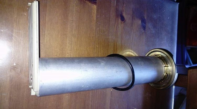

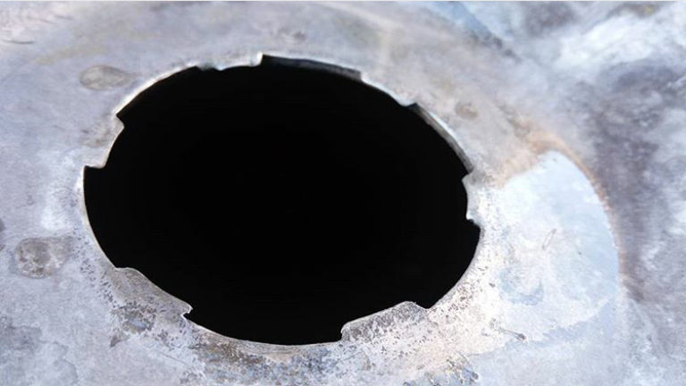

Me voilà devant un problème qui semble assez récurent sur nos autos

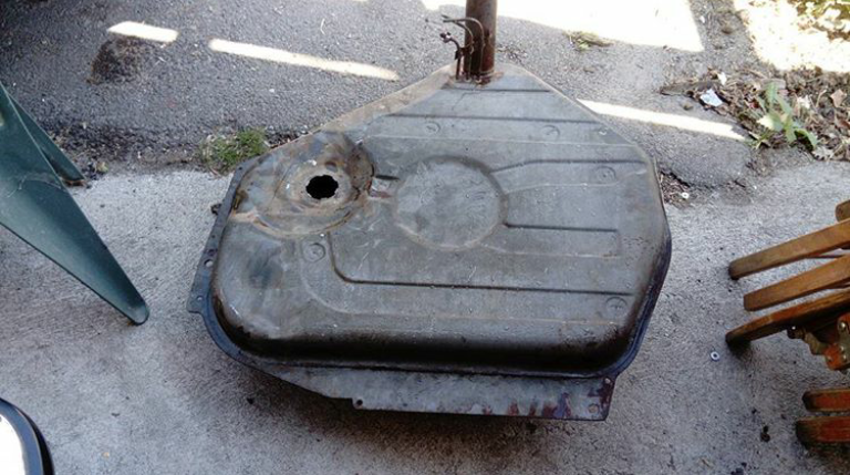

Ma 6 à toujours fuit au nivau du puit de crépine quand le plein est fait ! Durant ces derniers jours j'ai démonté le reservoir, vérifier quand même si l'essence ne fuyait pas par les conduits de dégazages ( mais ce n'est pas le cas, ils sont oxydés mais s'est très superficiel ! J'ai aussi remplis le reservoir d'eau puis l'es incliné dans chaques directions en faisant des remous.. )..
Aujourd'hui achat du joint torique neuf pour la jauge, je réessaye, et rebelote, il n'y a aucune étanchéité..

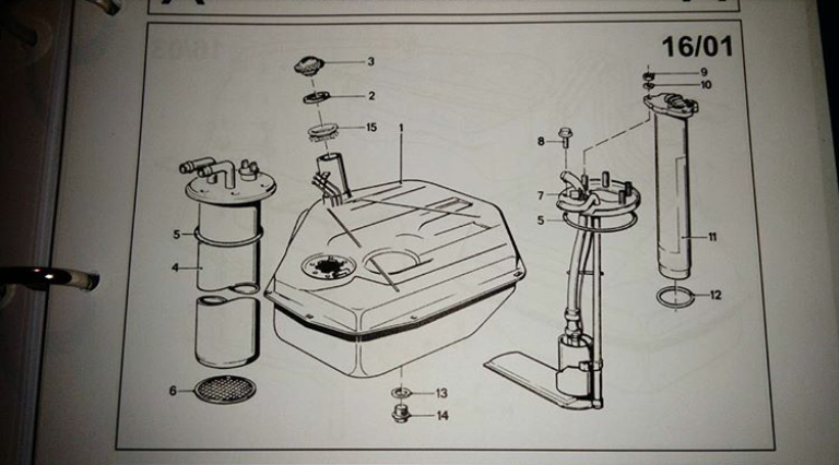

La tôle du réservoir n'est pas déformé, le puit n'est pas oxydée, la jauge est en parfait état, les soudures sont belles, 90% de mes durites sont neuves et celles qui ne le sont pas sont en très bon état etc.. l'ETK montre qu'il ne manque aucune pièce, aucun joint ou autre
Pourquoi? Pourquoi ça fuit ?!!!! :x :x
Je remercie d'avance les quelques personnes qui m'aideront dans cette difficultée relativement '' basique et simple ". Merci

Contrôle le serrage des colliers de toutes les durites, j'ai eu un problème similaire aucune fuite et pourtant ça puait l'essence.
Après recherche je n'avais aucune fuite mais je me suis rendu compte que la durite de retour fixée sur le clapet bougeait légèrement, on pouvait la faire glisser ou la tourner sans trop forcer mais pas de traces de fuite, j'en ai conclu que de ce fait des vapeurs d'essence s'en échappaient.
J'ai resserré le collier et tout est revenu dans l'ordre, tu es peut-être confronté à ce même souci.
En tout cas bravo pour le travail réalisé sur ta voiture.

D'accord merci ! Je vais étudier cette hypothèse.. il serait dommage de remonter le reservoir avec une peinture neuve, pour que de l'essence vienne couler sur cette dernière et tout pourire.. ou pire que la voiture prene feu :?
Merci beaucoup.

Par rapport aux odeurs d'essence dans l'abitacle je pense pouvoir trouver la solution en changeant les 3 durites de dégazages ( les mienes sont vieilles, cassante et raide ). J'aurais tendance à penser que les remous créér par le jet du pistolet l'or du plein on tendance à créer beaucoup du vapeurs et de gaz dans le réservoir, les gazs montent dans les conduits, puis si les durites ne sont complètement étanches ils finissent par se dissiper dans le coffre ou sous la plage arrière :roll: :roll:
Concernant la fuite j'ai aussi fait comme toi un moment ( m'arrêter dès le premier blocage )..
Mais je souhaite tout remonter correctement et régler tout problème lier à l'essence maintenant ( qui reste tout de même assez inquiétant ).
Il te reste à voir si l'essence coule par le puit de jauge en soulevant la moquette du coffre ( comme moi )
Ou par la goulotte et les conduits de dégazage, en enlevant " le cache noir " positionner sous la goulotte.. dans ce cas c'est sûrement un problème d'oxydation, ou l'un des tubes cassé à la base.
