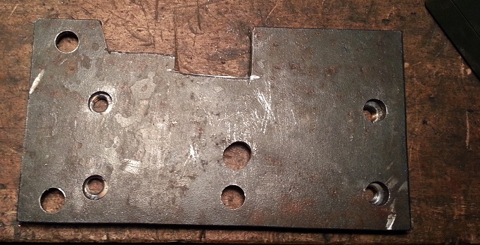

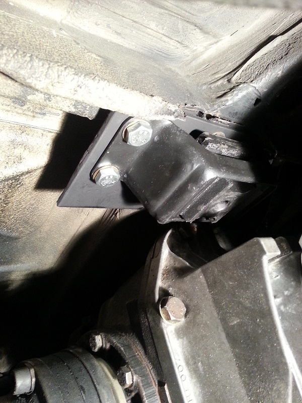

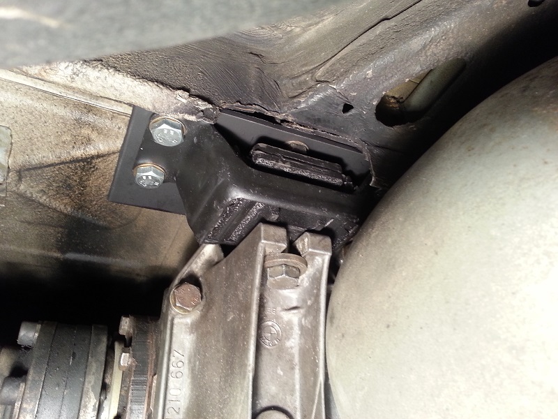

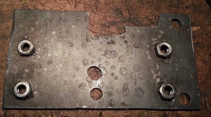

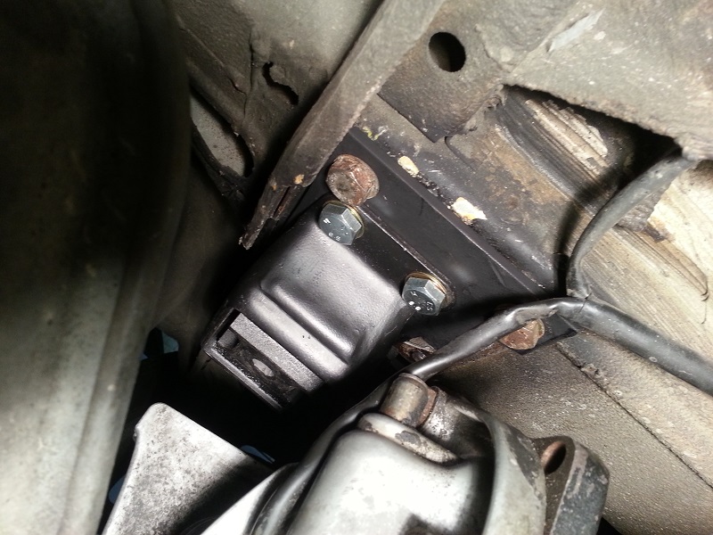

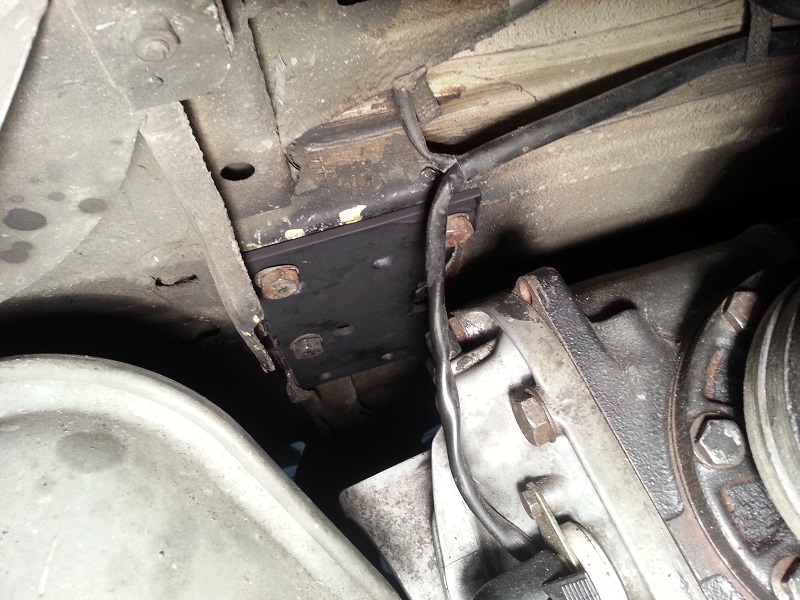

Il a pu être ouvert et tout l'intérieur peut être différent. Lorsque tu tournes un côté, l'autre doit tourner dans le même sens. Pour un non autobloquant, l'autre tourne dans le sens inverse.
Je ne sais pas ce qu'il y a comme rapport dans les phases 1. Sur ma 635 de 09.1982, phase 2, c'est un 3.07 de phase 1. J'ai monté un pont phase 2, mais j'ai du adapter. J'ai fait l'adaptation inverse que tu devras faire, mais il y a peut-être de quoi d'inspirer.
Attention :
- la barre stabilisatrice ne peut plus être remontée et les points d'accroche phase 1 et phase 2 sont différents.
- éviter de découper la coque comme on voit que je l'ai fait. Il faut que ça passe sans ces découpes, que j'avais du faire pour un précédent montage. Cela a affaibli ma coque qui s'est fendue et que j'ai du réparer.
- il faut meuler une bosse sur le pont pour éviter que le carter entre en collision avec la plaque d'entretoise.
Entretoise qui tient sur 3 des 4 fixations de pont d'origine.

Silentbloc de pont phase 2 (en accord avec pont phase 2).
