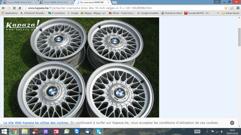

J ai finalement trouvé des BBS 16 que je vais équiper en 205 a l avant et 225 a l arriere, par contre je ne sais pas de quelle série elles proviennent? faudra ti l des bagues de centrage? je joins une photo.

Tes jantes si elles ne sont pas spécifiques aux E39 sont compatibles sans bagues de centrage.
