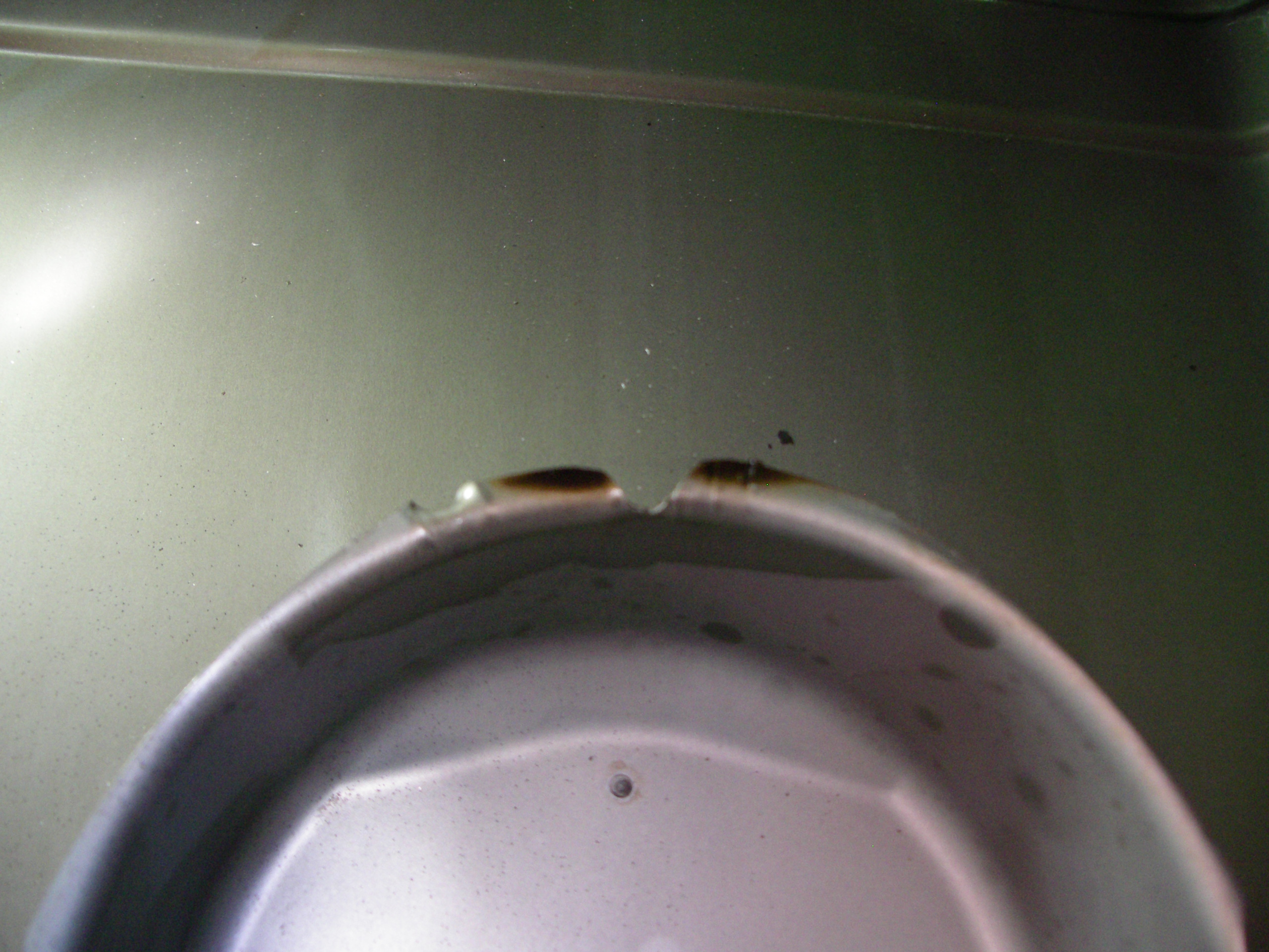

Personnellement j'ai tombé mon réservoir (633 série 1 de 1979).Ce n'est pas très compliqué et ça m'a permis de voir l'état du fond de cuve
J'ai été très surpris, je pensais trouver un fond oxydé à mort et à la limite de la perforation, mais tout est comme au premier jour, flambant neuf.
Pour la pompe à essence, je pense qu'elle était tout simplement gommée et personnellement je la nettoierai et ferai un essai. Pourquoi jeter quelque choses qui marche. Si le problème réapparait, il ne faut pas longtemps pour la changer.
Une photo du fond de cuve. (cette petite cuvette interne est l'emplacement de la jauge.)
Commentaire: fond de réservoir
