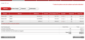

Sur le site de Pourchier , on est d'accord que quand ils disent prix unitaire pour les amortos, c'est la paire?
MessagePosté: 19 Nov 2015 16:08
Inscription: 04 Oct 2015
Messages: 143
Ou pas ... :D
MessagePosté: 19 Nov 2015 16:19
Inscription: 29 Mar 2010
Messages: 1302
Localisation: Beziers
pierre67 a écrit:
Question très con, désolé. ..
J'ai pensé comme toi, je croyais qu'ils parlaient de la paire d'amortisseurs mais en regardant sur le site, j'ai vu ceci:
* Toutes les pièces sont prix unitaire sauf autre indication
du coup c'est moins intéressant
MessagePosté: 19 Nov 2015 16:21
Inscription: 27 Oct 2014
Messages: 429
Localisation: dans un M30
non, unitaire veut dire 1 amortisseur et pas une paire . j'ai commandé mes B6 chez eux, impossible de trouver moins cher ailleurs ...
