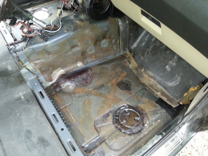

1ère étape : traitement des parties rouillées du plancher au Ferose :

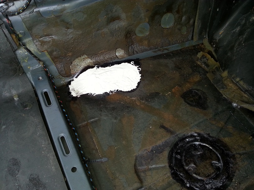

Celles bien bien attaquées au Sintofer :mrgreen: :

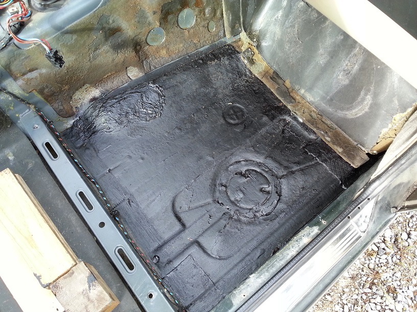

Goudronnage ensuite au Blackson :

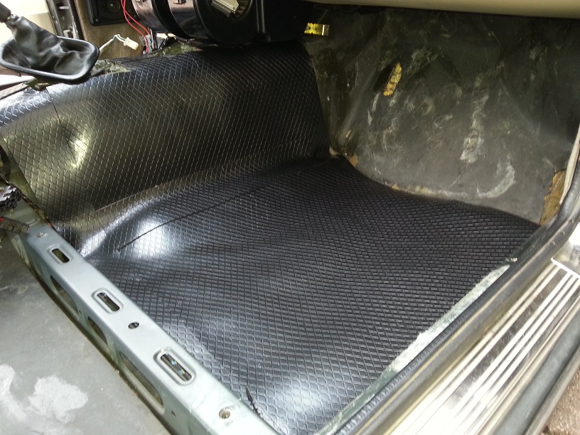

On peut maintenant découper et poser le feutre (assez facile ! 8) ) ; je ne l'ai collé que sur quelques points au niveau du tunnel, pour un éventuel re-démontage ultérieur :mrgreen: :

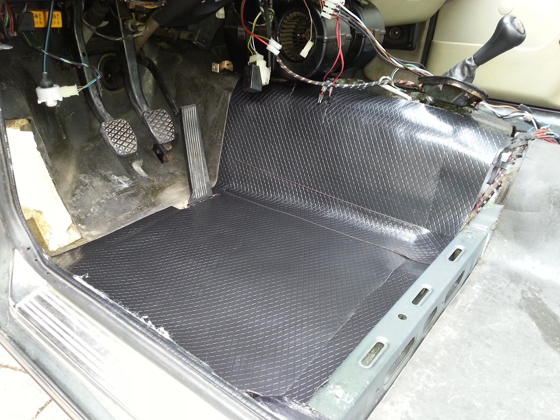

Dernière étape, découper et coller les plaques de caoutchouc autocollantes sur le feutre (c'est un peu plus compliqué ! :evil: ) :
J'ai en ai également collé sur les parties abîmées de l'insonorisant qui remonte sous le tableau de bord, côté passager ; sur ce même insonorisant, côté conducteur, j'en ai profité pour réparer le cale-pied avec une plaque en bois.
Il n'y a plus ensuite qu'à remettre la moquette ! :D
