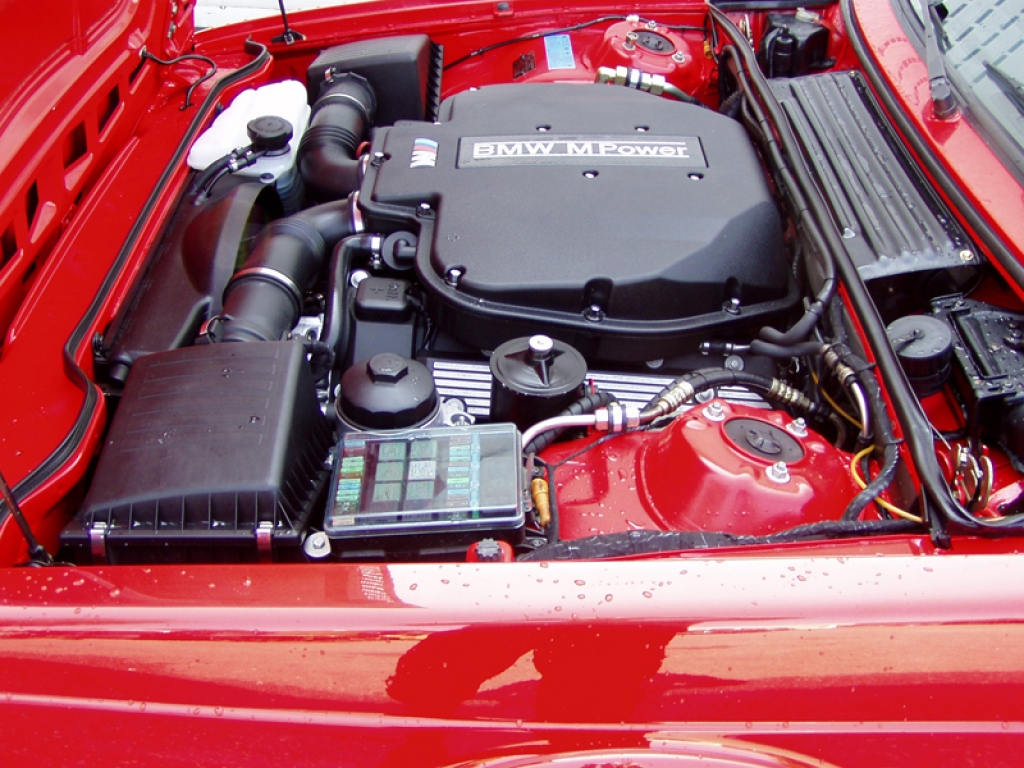

C'est pas simple, mais réel 8)

5 - si en Russie ils l'ont fait , les mecanos au Potugal le feront aussi et ça j'en doute pas.

il a un ventilo électrique devant le radiateur ?
parce que là le visco il passe plus ( d'ailleurs il n'y en a pas :) )
