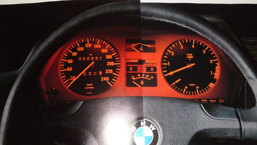

Voici la luminosité apparaissant sur la brochure de l'époque :
C'est vrai qu'on en est loin ! :mrgreen:
Mouais, c'est vrai que là ce sont les Champs Elysées au moment de Noël...
Nous, c'est plutôt "Champignac en Cambrousse" en basse saison :quoi:
MessagePosté: 16 Nov 2012 23:17
Ce serait intéressant de savoir si on avait cette luminosité quand les voitures étaient neuves :dubi:
MessagePosté: 17 Nov 2012 23:24
Je viens de faire quelques kilométres avec ma 6 ce soir et si je n'ai pas cette luminosité, les compteurs restent néanmoins très lisibles...
