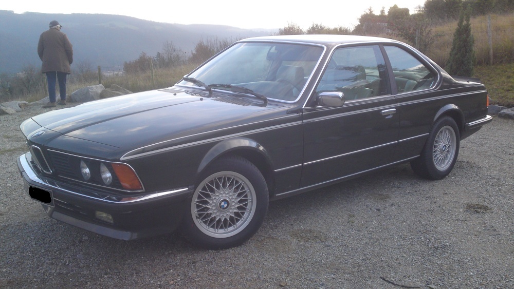

Après avoir mûrement réfléchi, j'ai enfin installé de nouvelles jantes sur la 6.
Comme beaucoup d'entre nous, je suis attaché à une restauration à l'origine de ma voiture, mais je me suis heurté à un gros problème concernant les roues : les pneus en 14 pouces indice V ou en TRX sont à un prix prohibitif, quand ils ne sont pas tout simplement introuvables.
Thierry Massot me conseillait de prendre des jantes en 15 pouces, mais bof, je les trouvais pas terribles ; je ne voulais pas de modèle trop moderne pour la voiture, ni être obligé de rajouter des cales ; enfin , je voulais passer sans problème au contrôle technique.
J'ai donc finalement choisi des jantes BBS 339, de dimensions 7.5 x 16 pouces ET 20, que j'ai équipé de pneus MICHELIN Primacy HP 215 55 R16 93 V.
Je trouve qu'elles ont un côté vintage qui va bien avec la voiture ; d'après les tableaux de correspondance, ces dimensions de pneus sont à très peu de choses près équivalentes au 205 70 R14 d'origine.
Voici donc les photos, qu'en pensez-vous ?

J'en pense qu'elle est méconnaissable ! Superbe cadeau de noël 8)

songt trop belle bon choix 1000 fois plus belle qu avant :10:

Trop belle mais haute sur pattes ! Je vais moi aussi faire un peu de frais pour la mienne Sixrocco ! Je prévois jantes BBS RS + Pneus + Bilstein B6 + Ressort Court, quand les finances vont me le permettre :mrgreen:

Elle est plus belle.
Pour la hauteur de caisse, il y a de fortes chances qaue les supensions vont se tasser.
Surtout si les photos ont été prises peu après le remplacement.

Bon choix :pouce: ,ça reste dans l'esprit BMW et ne fait pas moderne.

Excellent !
Ton auto est méconnaissable - heureusement qu'il y a le "padre" sur la photo 1 pour donner un indice :wink:
Elle est vraiment très belle dans cette couleur. Un très bel exemplaire de youngtimer maintenant !
Pour le coté un peu haut sur pattes, j'ai eu le même souci quand j'ai mis mes BBS 17 pouces. Depuis j'ai mis des Bilstein B6 et des ressorts H&R (-2) et l'auto est posée (photos à suivre dès que je pourrai). Cela dit c'est un gros budget, et j'espère que Renaud a raison en indiquant que ça pourrait se tasser rapidement.

Elle rend effectivement super bien avec ces jantes.
Par contre il y a un truc qui me taraude l'esprit, es tu sûr que ta dimension de pneus est homologuée pour le CT ?
Je regarde depuis quelques semaines pour changer de jantes et je suis allé dans un centre de CT la semaine dernière, le mec m'a dit que pour du 205 70 VR14 la seule taille homologuée en 16 pouces était 235 50 R16 99EL (un truc introuvable !!)
En 15 pouces il m'a dit 2 tailles: 205 65 R15 99EL ou 215 60 R15 98EL.

Merci beaucoup à tous pour vos félicitations ! Mais elle était donc si moche que çà avant ? :wink:
Pour choisir la dimension de mes pneus, je me suis fié à ce genre de tableaux de comparaison :
http://www.webmycar.com/zonecar/home.nsf/dimension-pneu
Si jamais çà ne passe tout de même pas au CT, j'ai toujours mes anciennes roues ! Je dois l'emmener avant fin juin, je vous dirai çà.
